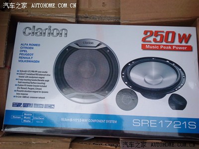

外包装,歌乐的型号就是最右下角上的

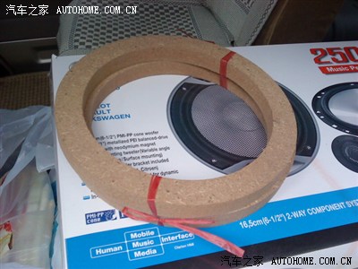

也是送的,准备装的,实在装不下,五菱的面板太薄,内饰板要挖很大的窟窿,想想还是没用,

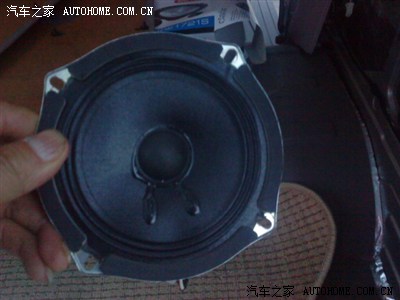

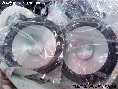

宝贝来了,中低音喇叭

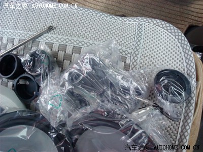

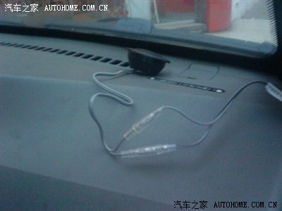

高音头,线什么的,一小堆

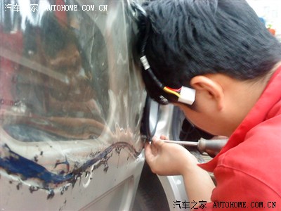

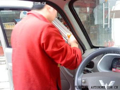

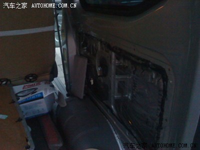

干活,大师傅下门板啦
左门是小徒弟下的![]()

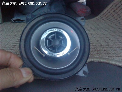

这是车刚买装中控时顺便买的先锋四寸喇叭,效果还可以,就是功率小点,声音大时出来的不是音乐,是噪音,呵呵

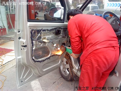

大师傅开割了,心痛,,,,,
,6.5寸的根本放不进,只能放进屁屁一点
我也亲自操刀,割啊割,,,![]()

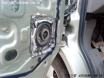

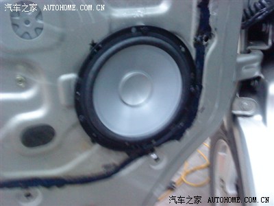

在装了,心里激动啊
继续
装好的啦,激动的手抖,,,唉,太不淡定了

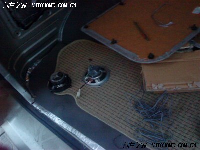

先锋的喇叭,我趁没事把它换到后面了![]()

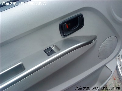

就这个地方![]()

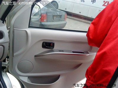

原车的喇叭,烂啊,,![]()
还是原车的
对比下,,![]()

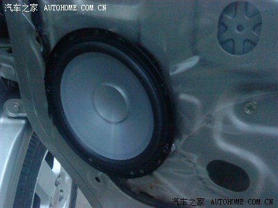

左门的安装效果,,![]()
高音头也接好了

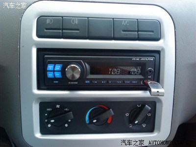

阿尔派的卡机,![]()

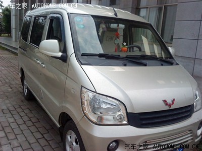

全身照,漂漂吧,

阿尔派的卡机先装的,320元,
歌乐的喇叭450元,门板的止震是做好了的,

外包装,歌乐的型号就是最右下角上的

宝贝来了,中低音喇叭
大师傅开割了,心痛,,,,,
我也亲自操刀,割啊割,,,
在装了,心里激动啊
继续
先锋的喇叭,我趁没事把它换到后面了
就这个地方

左门的安装效果,,

阿尔派的卡机,

阿尔派的卡机先装的,320元,
