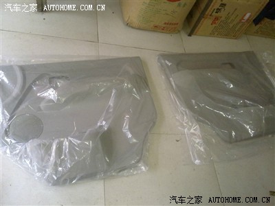

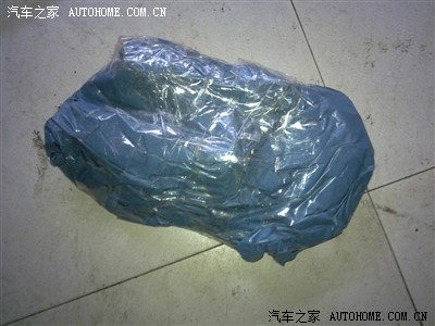

收到了
开箱验货。。。。。

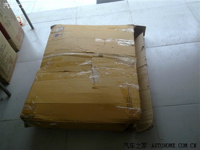

坐飞机来滴

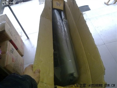

包装挺大的 份量很重滴
够豪华不?够漂亮不?

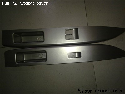

扶手,贼亮贼亮滴,还很光滑呢

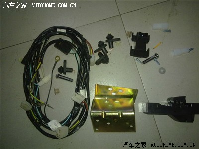

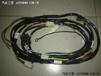

豪华电动窗的改装线束  看见了没?全部是插头接口,安全!

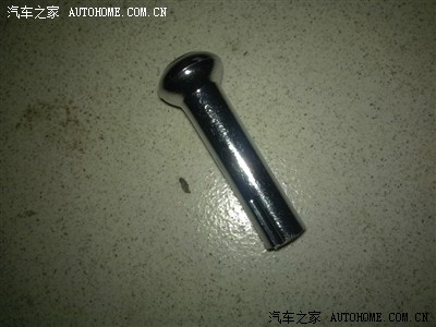

感觉像老之光的门锁按钮 有木有?

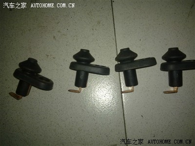

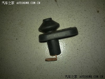

门灯开关,跟五菱宝骏和宏光用的一样。有了门灯就是爽啊 !
一口气要了5个,晚上进车找钥匙孔不到

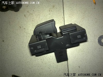

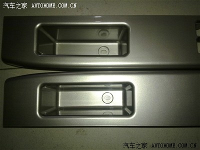

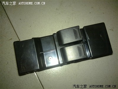

电动窗开关---主驾驶室控制的

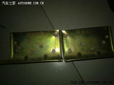

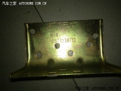

门板扶手支架  这个很重要的。。。。。。
特写一个 硬度还不错

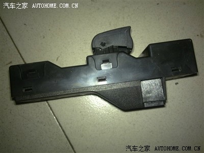

驾驶室主控制开关

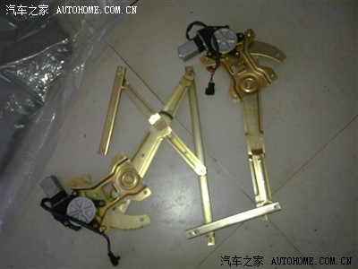

豪华电动窗的配件

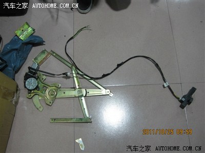

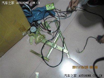

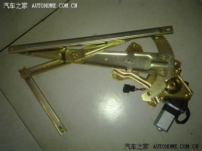

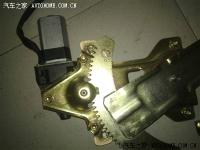

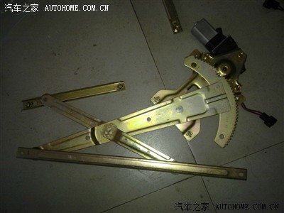

升降器 电动滴告别手摇体了,亲
这家伙真沉

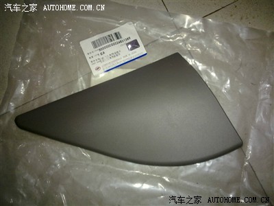

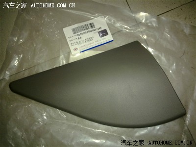

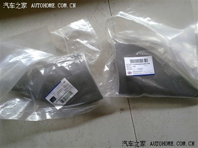

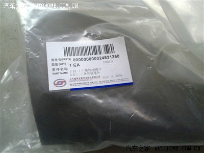

三角板

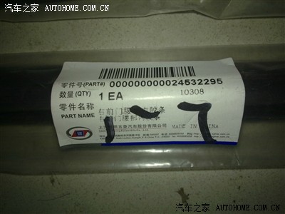

全部配件:上汽通用 GM
贴标

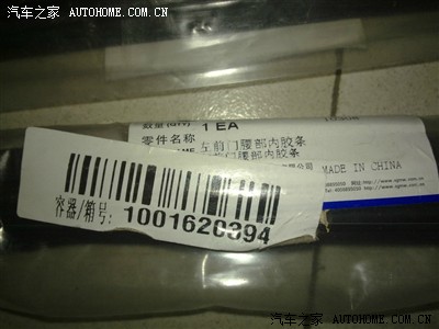

胶条也要换了

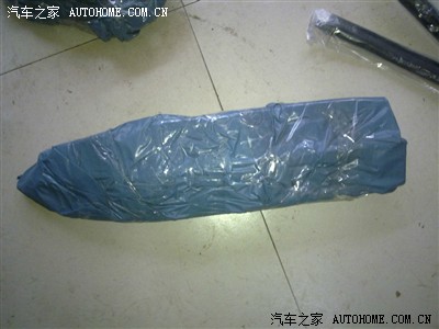

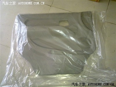

包装。。。。。。。。。。

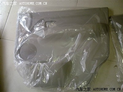

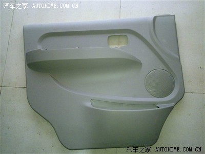

门板合照-左边和右边

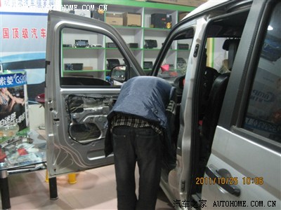

到达朋友的改装店内
清洁工阿姨闯入镜头
朋友开始检查线束,很赞的说,这款跟原车的一样,不需要做任何改动,很好装的,直接把插头接上就OK了。

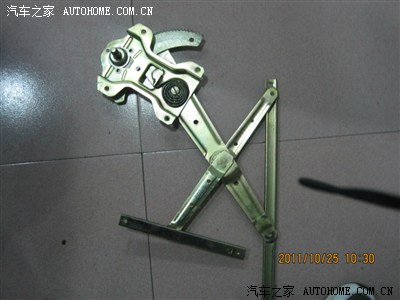

电动升降器

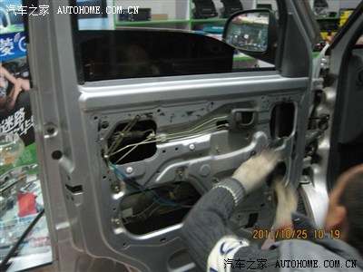

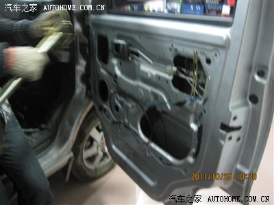

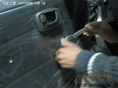

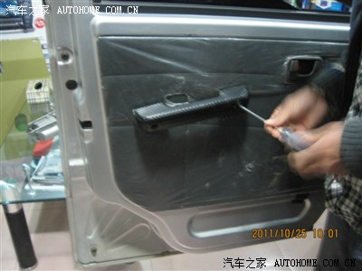

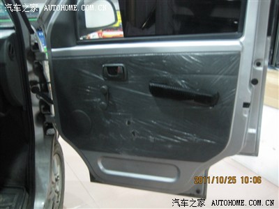

开始拆原车的门板了,先把拉手取下,里面2颗螺丝,很简单的。

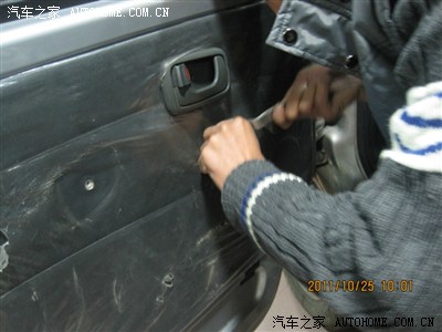

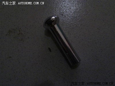

拆完拉手就取摇手,以后都要跟摇手说拜拜了

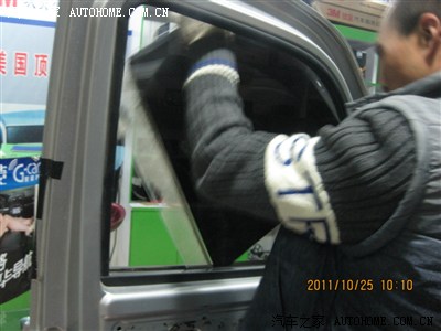

朋友很专业,取门板就是小菜一个
取下拉手和摇手就拆门板,里面都是卡子,用力扳出来就好了。

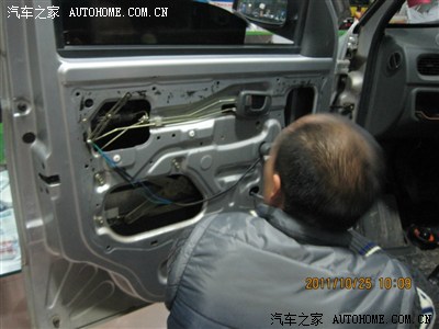

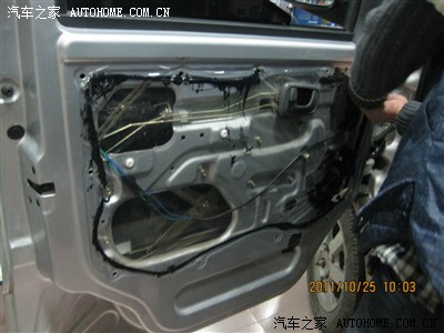

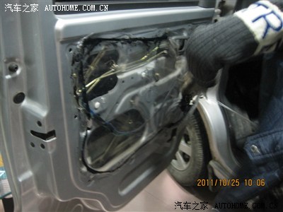

取下门板的样子。。。。恐怖
取下防水膜,一层塑料。
继续。。。。

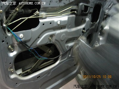

左边的门基本上拆开了
看下右边的门板 等下会有加装了豪华电动窗的对比图

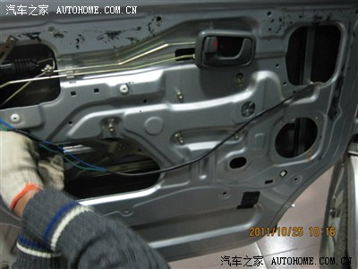

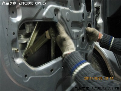

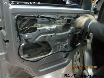

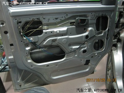

拆开门板后就取下原来的手摇装备
拧掉几颗螺丝就可以搞定

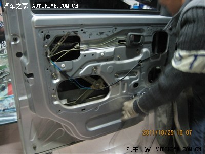

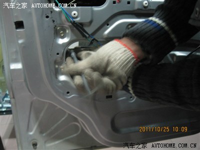

玻璃上面有2颗螺丝 固定在升级机上面
一边一颗螺丝

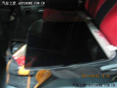

松掉螺丝就可以取下玻璃
取下的玻璃。。。。。
朋友研究了下升级机,发现可以无损安装 直接替换就好了 连螺丝位置都是一样的
取下升降机和玻璃的门板。。。。。。

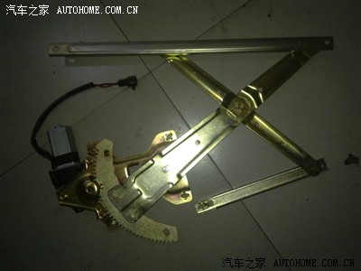

接下来安装电动升降器
把升降器的接口直接插进线束的插口 完美兼容 哈哈
固定螺丝。。。。。
原车的升降器 只能收藏了。。。。
把升降器安装好,线束接好,最后就只要连接到电源就好了
