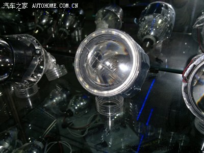

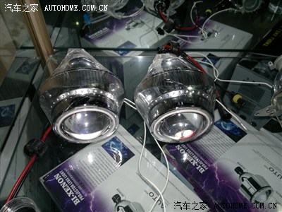

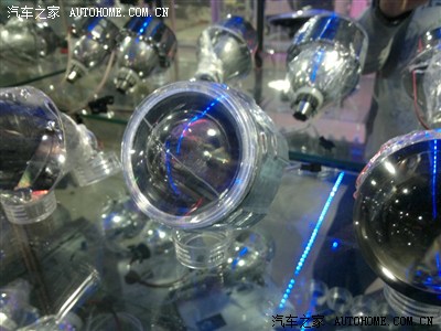

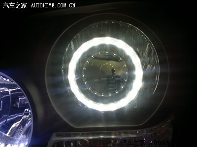

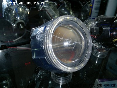

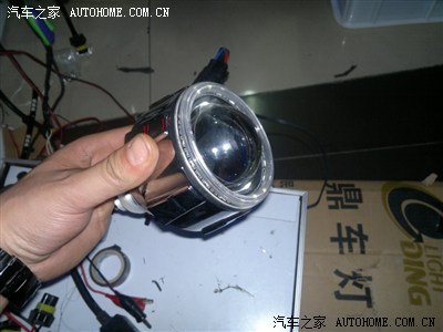

这个就是我用的透镜,上次那个作业已经展示过了····LED天使眼,省了天使眼驱动器,故障率小了很多。
就是这个
这两个是海迪的透镜,全套才800包安装

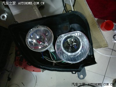

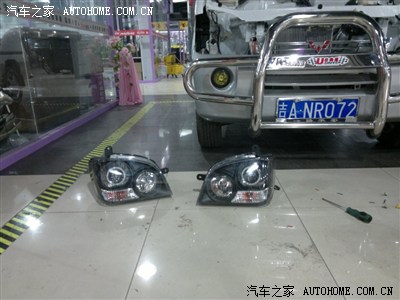

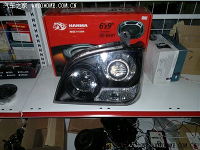

由于是在改装店改的,改的时候我不在场,所以没什么过程(感觉我每次的作业都有点对不起观众),我去的时候已经快完工了,只拍了一些半成品图。

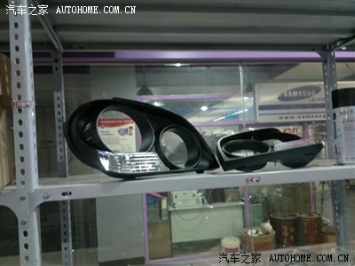

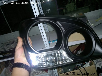

灯里面这个叫什么?做了熏黑处理,漂亮吧?

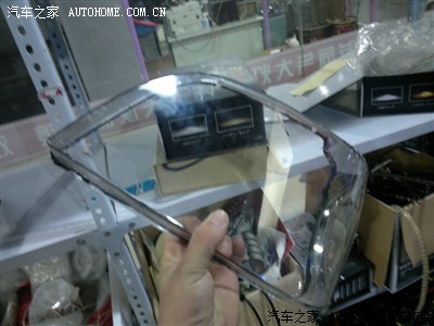

这个是灯罩哦

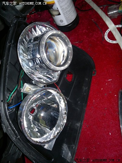

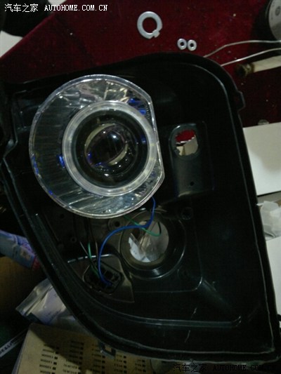

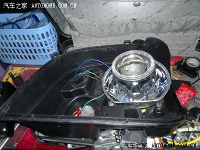

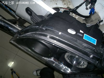

半成品
还没安装远光灯碗
远光装上了

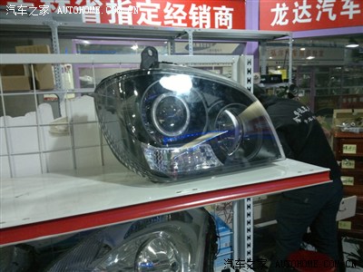

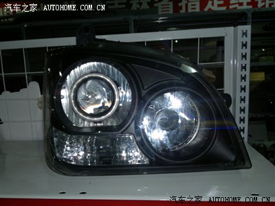

打好密封胶,合上灯罩,成品展示·····
熏黑感觉是不是很酷呢?

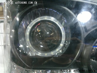

透镜特写

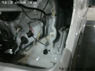

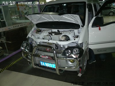

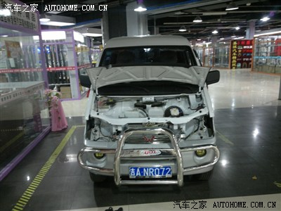

开始安装啦,车被拆成骷髅了···

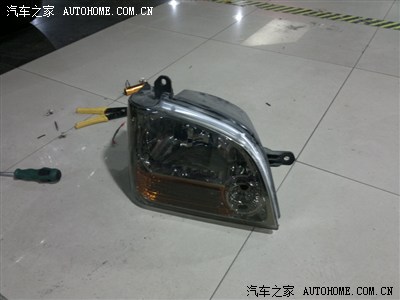

原来的大灯,H4远近一体
新的准备上岗喽

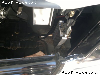

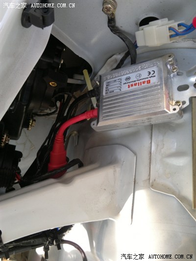

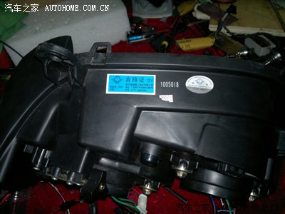

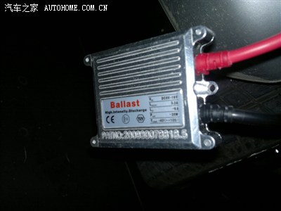

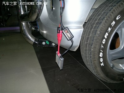

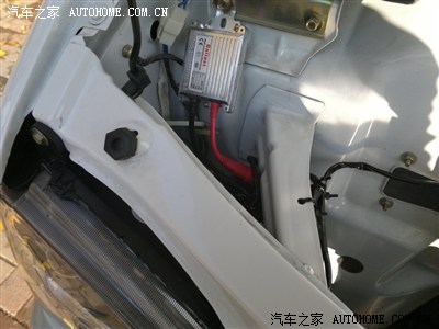

固定线组,安定器是超薄的,什么牌子忘了,反正不是名牌。

为了实现四远光,要加装一根线组,老板给加的,技术真不赖,我也不懂,没拍照。
这个大灯挺难拆的,后面有个定位孔 ,好不容易才拽出来

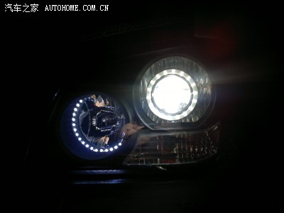

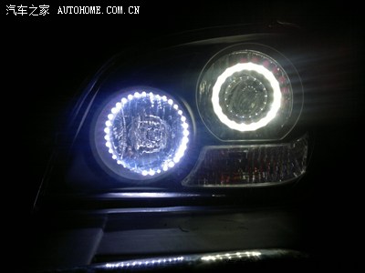

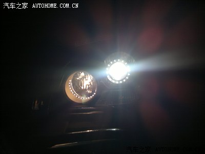

安装完毕 开灯效果,夜行
还是夜行,远光灯里面装的不是天使眼,因为没有大小合适的,所以按了LED迎宾灯,效果不是很理想啊,因为在里面安装的,从别的角度看会有遮挡!

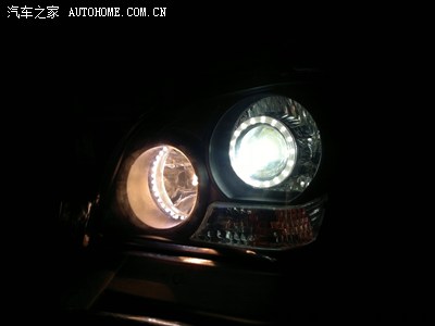

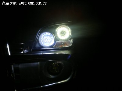

远点看天使眼效果
这个是天使眼
只开近光效果,远光LED被遮挡了···· 不刺眼吧!

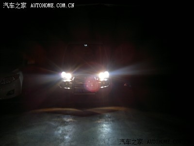

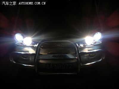

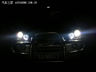

远光,注意是4个远光哦,远光就刺眼了,远光不刺眼,哪来杀手锏
侧面看还行
正面看,哇我什么也看不见啦

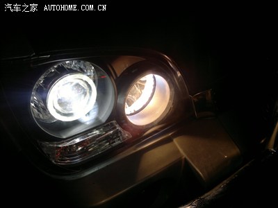

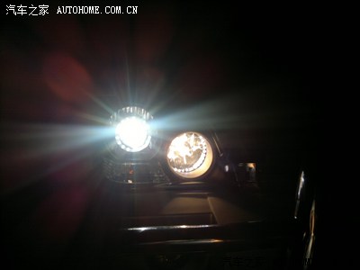

再高点看,原车远光是保留的,所以远光发黄,透镜也变为远光
各种角度

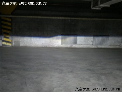

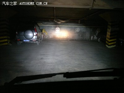

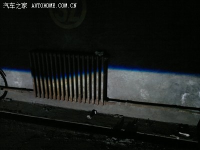

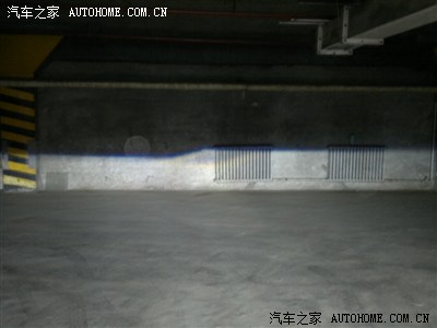

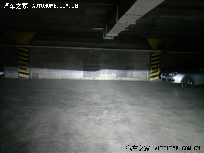

近光打在墙上的效果,为了不影响对面的车辆,左低右高,欧洲标准哦
左低右高不是调整出来的,你只安装一个灯,同样也是左低右高,标准透镜。我的切线也带蓝边哦

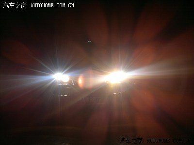

开了远光,原车远光与透镜配合,强吧

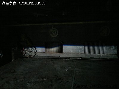

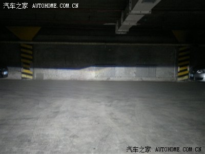

看到蓝边了吗?什么没看到?
这个总能看到蓝边了吧?明暗分明,多标准啊

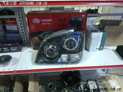

1楼继续补图,外观的
