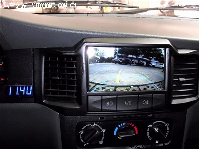

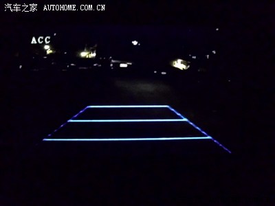

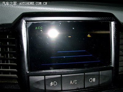

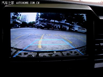

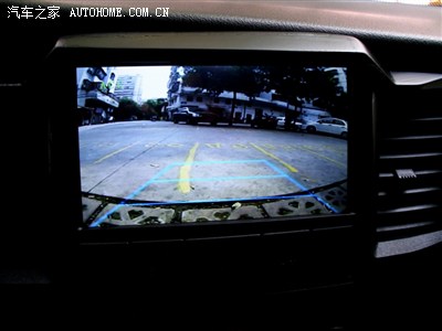

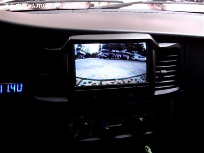

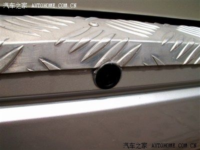

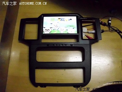

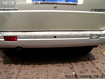

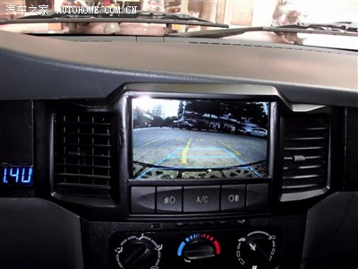

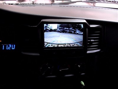

刚装好装好了一部份,以后还要装后车摄像头.装好后再补上照片.

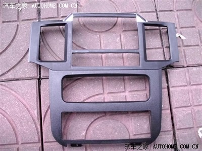

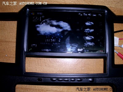

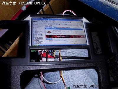

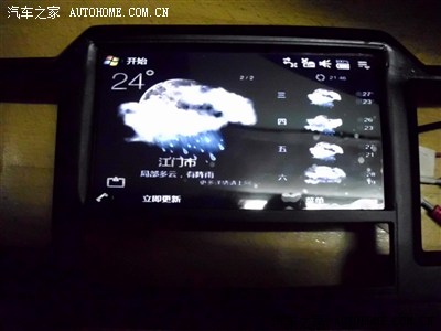

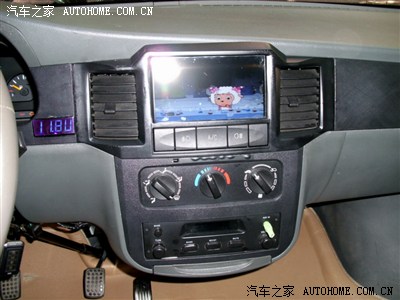

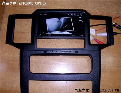

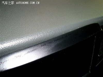

1.当然先做显示器面板

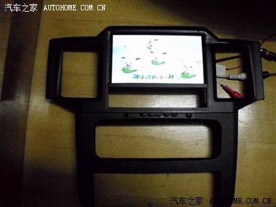

2.没有按装时的测试

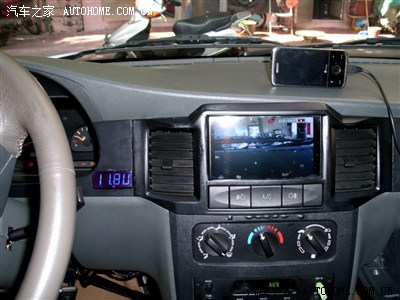

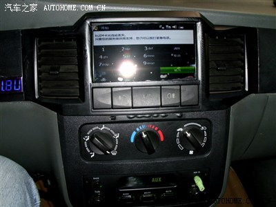

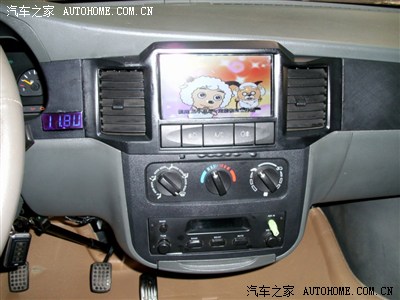

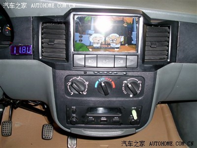

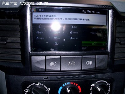

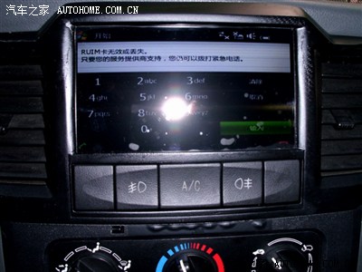

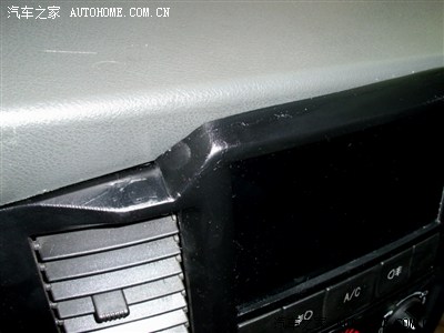

3.装好后的效果,整体可以就是喷漆做得不好.

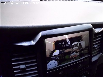

4.播放MP4的效果

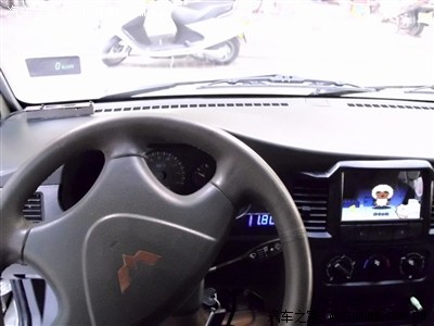

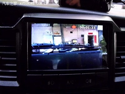

5.行车记录时的效果

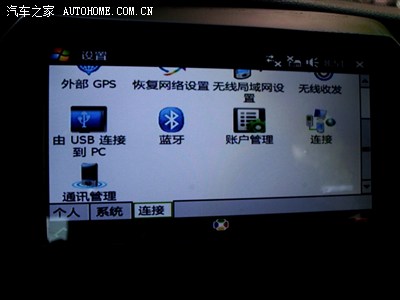

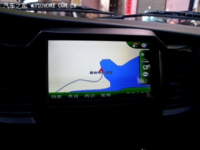

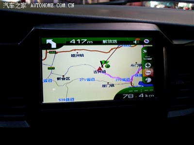

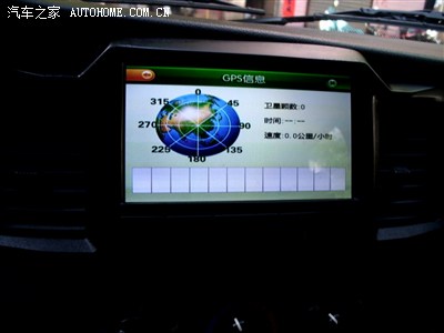

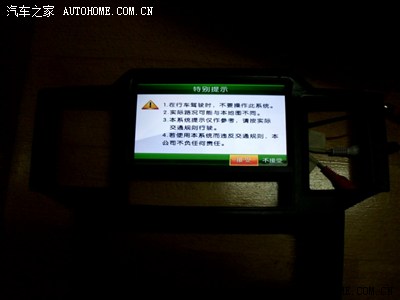

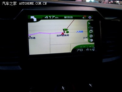

6.GPS找星中.......
7.当然可以做车载电话啦,本来就是电话来的.

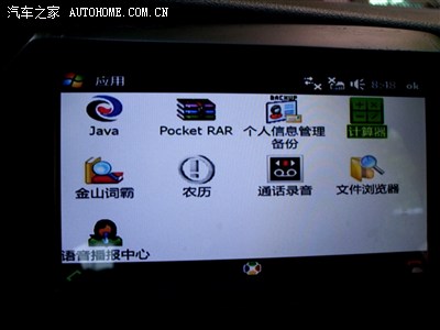

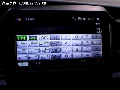

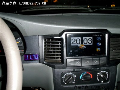

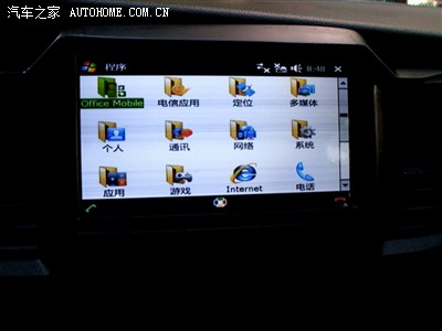

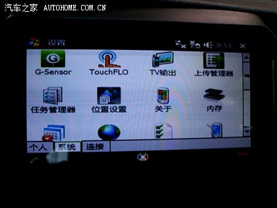

8.一些应用软件

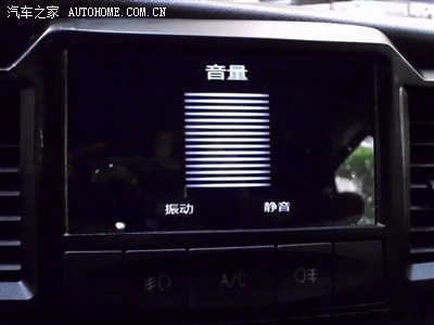

9.音量大少调整

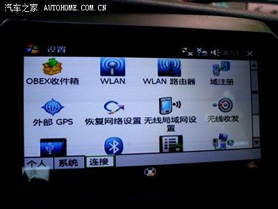

10.这个手机可以WIFI上网的,当然也可以3G上然啊.

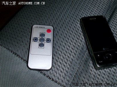

11.电脑主机现身了,就是HTC6850手机.这个手机可以视频输出的,再加上16TF卡就变成超强电脑了.(手机才200元左右啊)
这个显示器还有遥控器的,加上邮费230元是6.2寸的,7寸的价钱会平点但是面板应该装不下.
