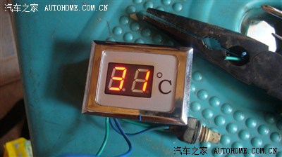

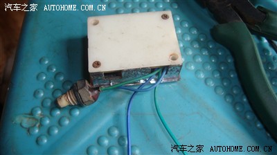

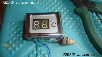

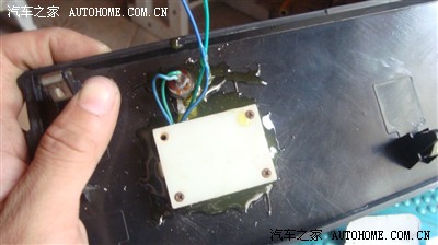

这是热水器上面下的温度显示器
那个小螺丝是感温头
先用电池试试好坏,今天气温31度

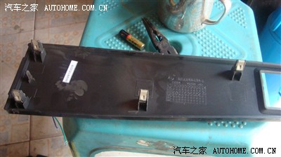

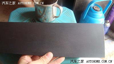

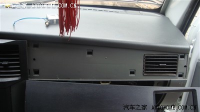

第二步把仪表板上面的装饰盖取下了,用一字改刀从边上往上撬,撬开第一个就好下了,一共五个咀咀卡的多严实
准备打孔

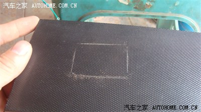

先把温控的形状在装饰板上画个印记

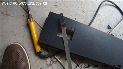

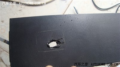

用电烙铁汤个小孔
再用锯皮照划线的位置锯好

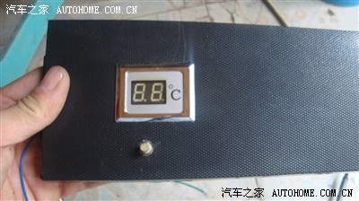

卡进去试试
正面效果,下面的是感温头,直接放在面板上感应的温度才更准

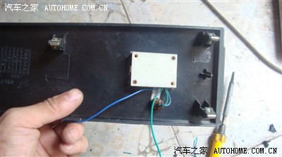

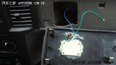

现在用AB胶粘好

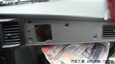

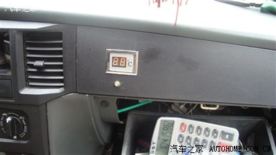

驾驶台上也要挖个洞,不然放不进去
上下要对准

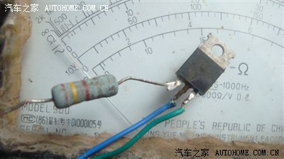

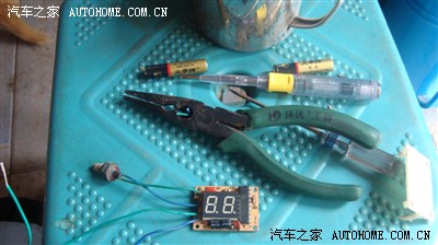

这个东东是关键,把12V降至5V,用了个2.4K的电阻和一个7805的稳压管,降压的效果还比较好,电流很小的不会发热

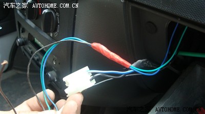

把降压的零件用胶布包好后接入电路,我是把进线接在点烟器12V的线上,不打开车钥匙不显示
大功告成了
