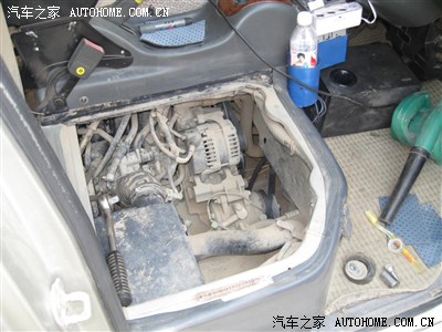

      无意当中好像感觉坐在车里启动发动机,觉得噪声很大,就连听CD都能感觉得到,起初打开座椅查看,以为是发电机是不是坏了,可是也觉得发电啊,电路也正常啊,搞不懂,就接着看看是不是其他的原因,也没有看出来是那里的毛病,后来有一次有空就到修理厂问了一下,说明原因,师傅就说,可能是空调电机皮带轮的轴承坏了,正好又没有货,就到镇上的店里去买了一个哈尔滨的(没有进口的),给换了,换的时候,我帮忙给下的(他指导我做)后来就装好了,声音也好听多了,可是过了没有一个月,杯具,换的那个轴承坏了又有间隙了(用手可以感觉得到轮子活动的),正好有了经验,就决定自己换轴承了、、、、、、、、好了,开始上图了、

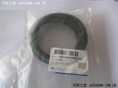

上次换的空调皮带:25元(含邮费)

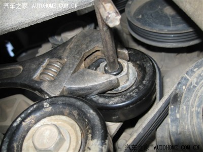

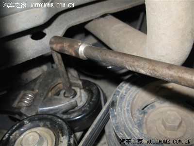

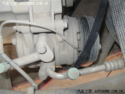

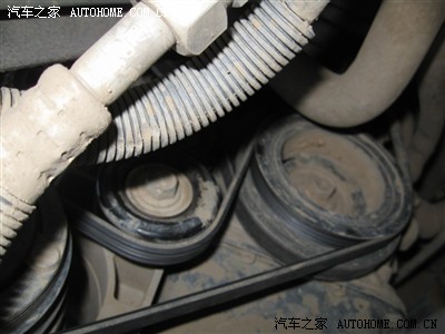

好了,废图不多发了,上正经的图、、、、、、、、请注意我拆的是哪里,用的工具啊

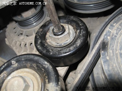

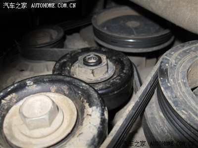

外面的螺帽是调节的,一定要注意,拆的时候那个不需要拆的,一定要内六角,是多大的我忘了、、、、、、
好了
逆时针用劲就可以拆下来了

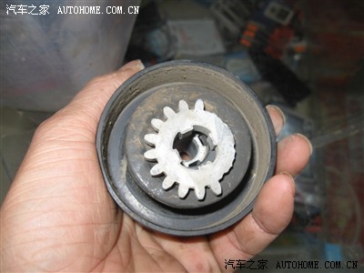

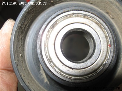

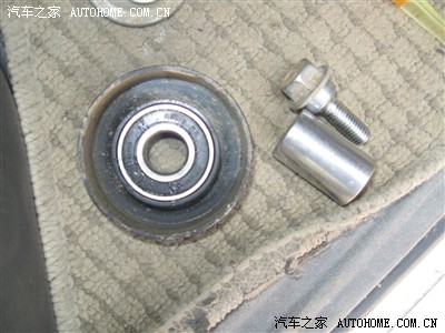

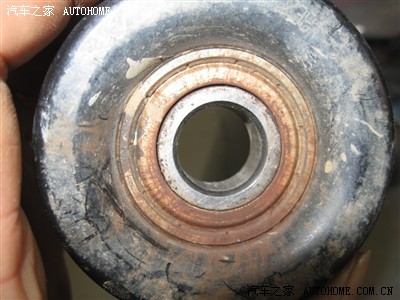

有间隙了,感觉得到的、

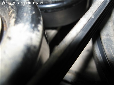

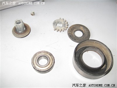

图片发倒了,上图是微距拍的、、、、、、、、、

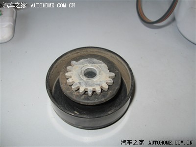

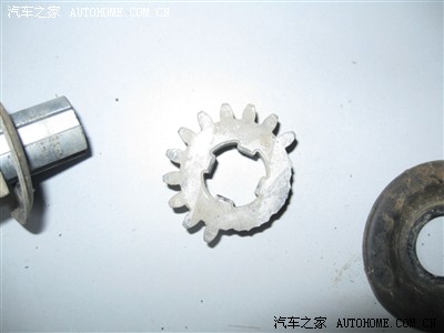

齿轮不知道什么时候断的了,不过没关系,可以用的

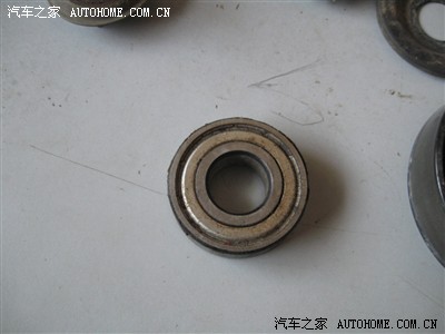

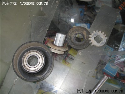

这次换的是网购的:万象的轴承,5元一个,便宜啊有车友说是假的,,哎,不管了,大不了坏了继续换呗,

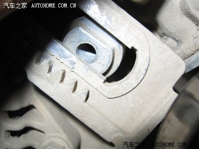

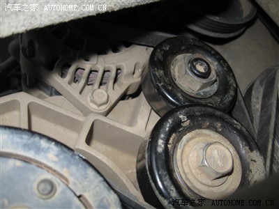

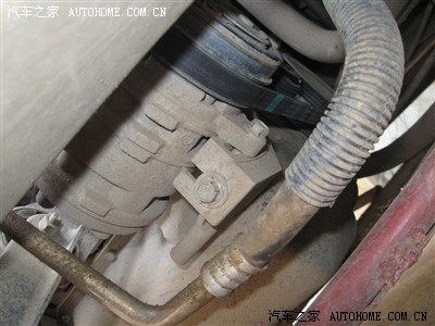

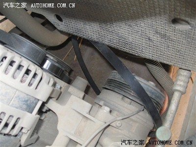

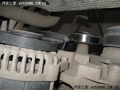

看到了吗,这个里面的螺丝可不是那么好搞定的呦,张紧轮就是上在这里的
这要人帮忙的,一个人不方便啊,

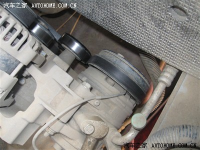

先把轮子上好,然后再把皮带套上,

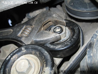

皮带上好后,用扳手将图中的螺帽活动一下,轻轻的转动,可以看到皮带紧了,OK下图
接着就用内六角去紧固,注意:力道一定要紧到为止,切不可使太大的力哟、、、、、
内六角短了可以用套筒加长紧固,10个的套筒就可以了
