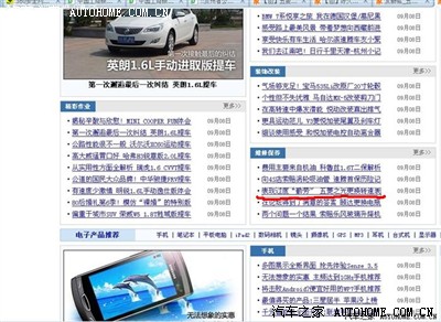

祝贺一下自己上首页~发图纪念

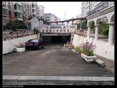

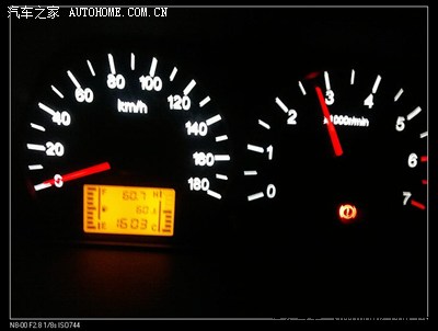

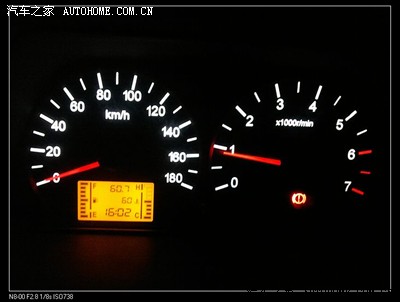

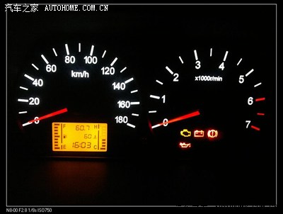

先看看成功的效果吧,分享喜悦,这个是在车库照的,不是晚上~~
踩一下油门
熄火时

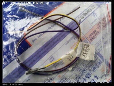

上过程,全过程..... 信号线到了以后,第一时间自己去取,kao,圆通,我不用你送。
就是这东西

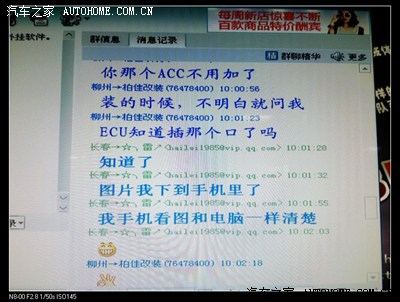

然后咨询了柏佳怎么安装
之后直奔车库取我的小五~~取件没开自己车。
GO GO GO~快跟我出发

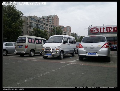

本人动手能力较差,所以,还得麻烦别人,去万达车城,找给我装饰的哥们。那天是星期六,路上车也不少
走啊走 终于到了,就是这里

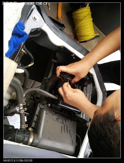

等师傅过来安装,师傅说不需要用电,就在外面按吧。

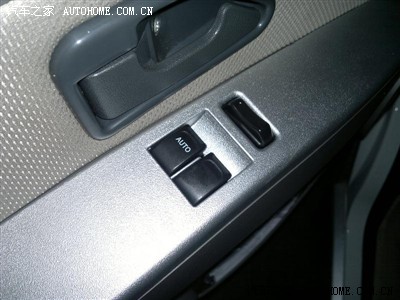

顺便看看我的电窗

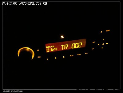

CD机

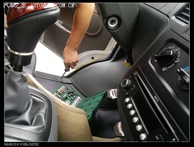

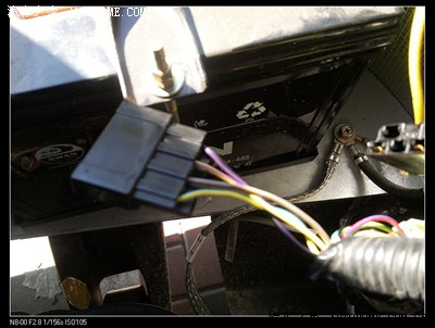

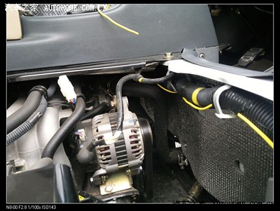

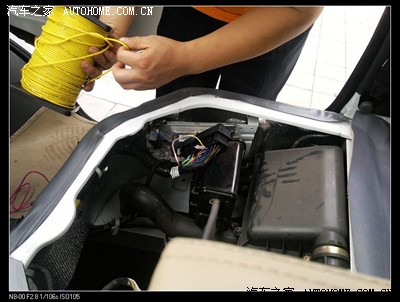

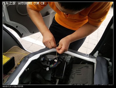

接线。。。这个是ECU那里,后来柏佳告诉我,不需要接ECU的。

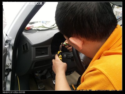

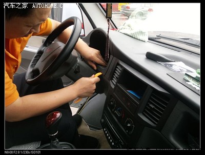

师傅干活很仔细

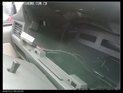

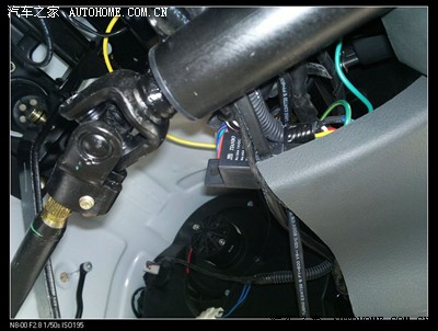

从地板下面走线

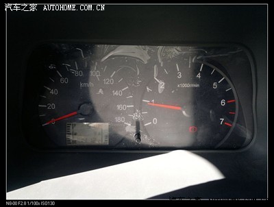

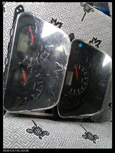

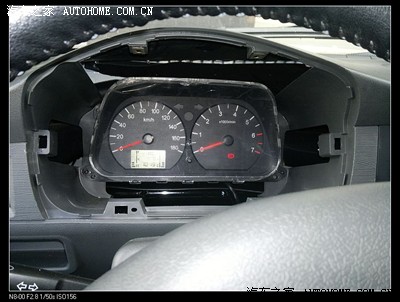

拆表~~
新旧对比~~其实也没怎么旧

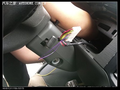

接信号端子
看见没,紫色的那根,鄙视厂家就差这么一根线。
这边接好了
下边的走线
从这上去的

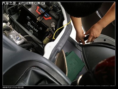

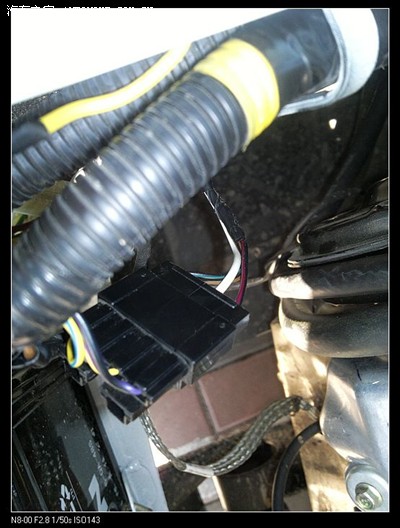

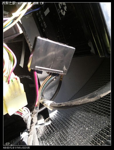

下面的接法,不需要从Ecu接线的,开始没有NF车实验,柏佳搞错了,不过没关系,现在搞定!从电瓶附近插头接,注意看,4根线
看明白没?,那边插头是4根线,这边3根,线没接过来。
师傅给找个小插头,直接插到里面,很完美~ 看白色的线就是后接的。
点火试车,成功!!!开心啊~~
第一次从ECU接线失败的时候,指针不动哦,不过已经是过去时啦,嘿嘿
挺漂亮吧,哈,
