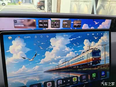

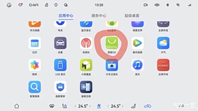

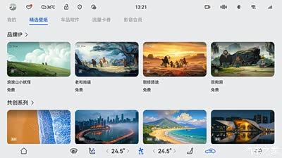

远端屏的壁纸是跟着车机的壁纸走的,自动选取车机壁纸的上面一条,只有塔智goAPP里的壁纸才支持远端屏壁纸同步。

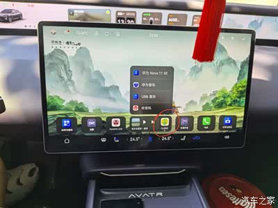

如果要播放蓝牙设备的声音,需要连接蓝牙后再到这里切换到蓝牙设备才行。之前一直不能放手机里的声音弄了好半天。
