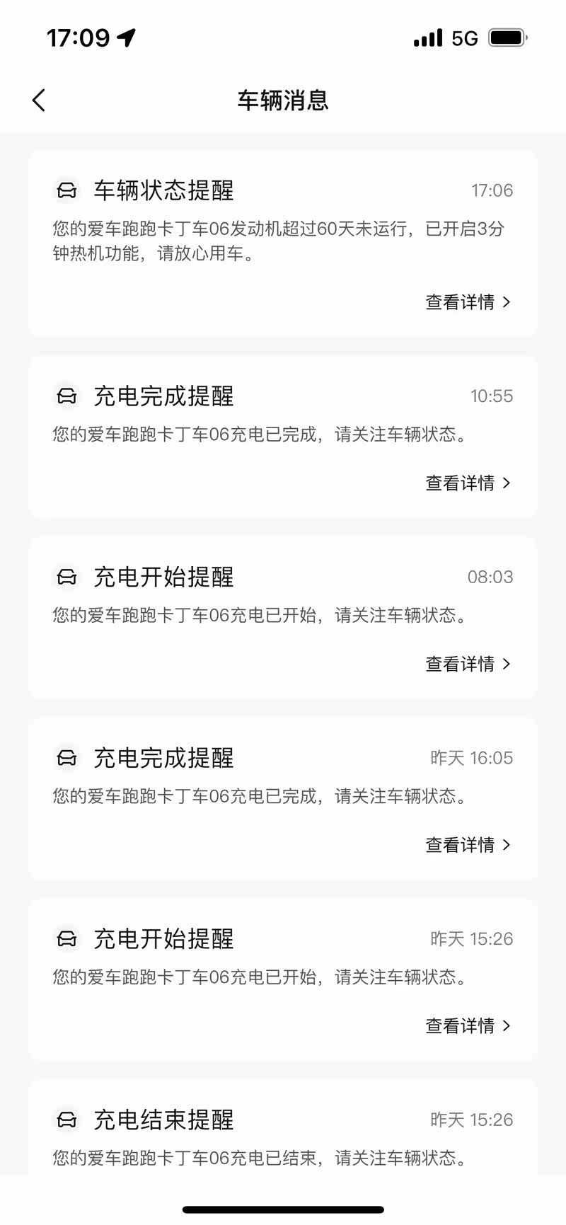

建议大家每个月还是要使用增程器跑个几十公里,毕竟增程器也是发动机也需要润一下里面各个零部件,里面的机油长时间不用也会不好。而且增程器超过60天不启动,手机APP上也会提示你,然后车辆会在你行驶过程中启动增程器热机3分钟,这样也是为了保持增程器的一个健康状态。
