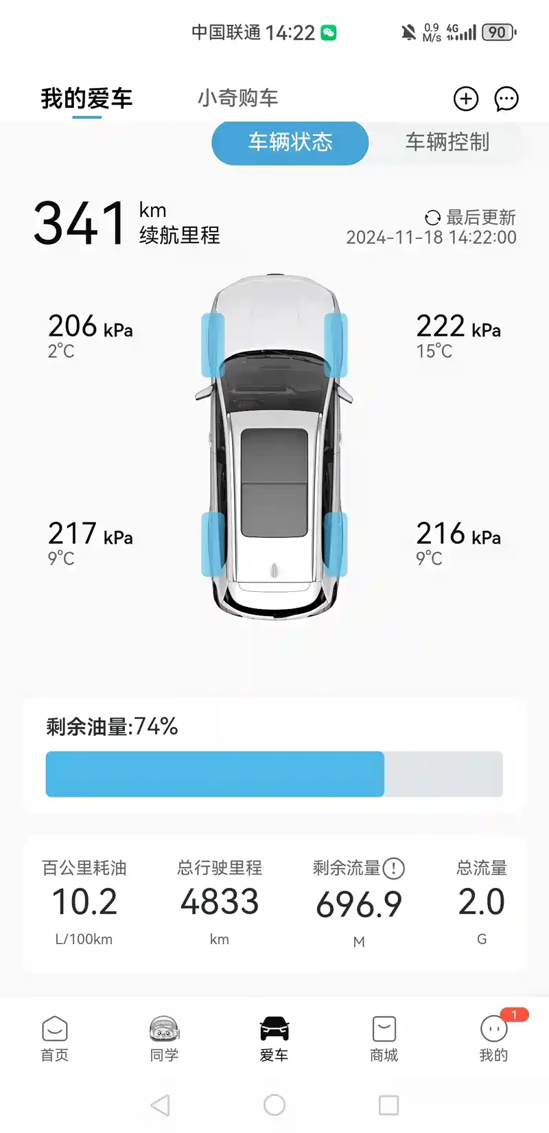

目前行驶了4833公里,准备月底去4s点首保,分享这4833公里的行驶路况和用车场景,也可以给大家一个参考的值!
总行驶里程和油耗
先说一下油品,有一半加的是石化的油(一箱平均430),有一半是那种地方加油站的油(一箱平均380),东北这边石化92号大概一升7.6,忘了,其他加油站基本6.8左右,算了一下一共大概用油得3500元左右,总费用也就是说一公里平均下来得7毛3左右,总油耗百公里大概还是10个左右,因为刚买那会百公里能到11个多,这是个人的用车习惯有关,我们群里面的车友那种开7个的我是没开出来。
标准模式下的油耗
用车场景方面,4800公里大概有2500公里左右的高速,市区高速一半一半,目前经济模式开了4700,也就最近一百公里左右用的标准,市区经济表显9.5(红绿灯较多),标准也就多一个半个左右。高速80-100转速1.3-1.4,表显7.5个,120-140左右表显基本也是8.5个左右,这个值供大家参考,毕竟每个人驾驶习惯不一样,用车场景也不一样,而且刚开的那两千公里和后面比还不一样,各地油价也不一样,表显只能当个安慰哈。
但是能够明显感觉到,启停如果在市区能平均省一个油左右,我基本不用,但是特地试了一下。标准模式比经济模式也要高一个半个的,但是多这一个半个驾驶体验就完全不一样了哈,得劲很多很多。
