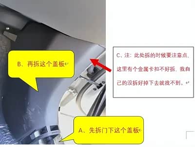

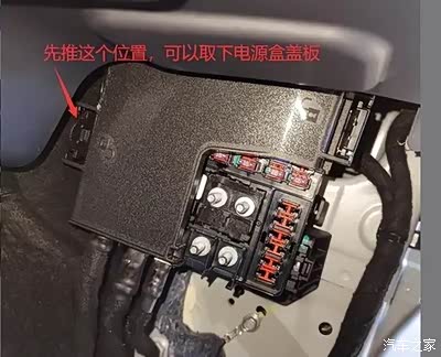

3、S05 620plus的电源盒是在副驾驶座的右侧

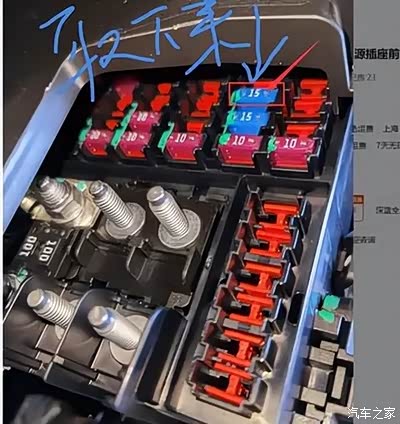

4、打开里面的电源盒盖子,有个卡扣推下可以拿出来

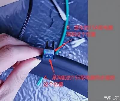

5、用某淘自带的白色小起子,取下原车蓝色数字为15安的取电器接头
6、然后把某宝的取电器插上去
7、再把第5步的原车蓝色数字为15安的取电器接头插到某宝上的另一个空位上。如下图:

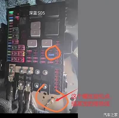

8、接搭铁钱,车身搭铁就是下面这个螺丝,看见没有啊,我圈起来了,把螺丝松一松,把这个搭铁线插进去拧紧就好了负极搭铁完成
9、车子上电确认能否通电,如果可以用,就可以进行最后的绕线、打孔(需要用手电钻),装到自己想要安装的位置。
