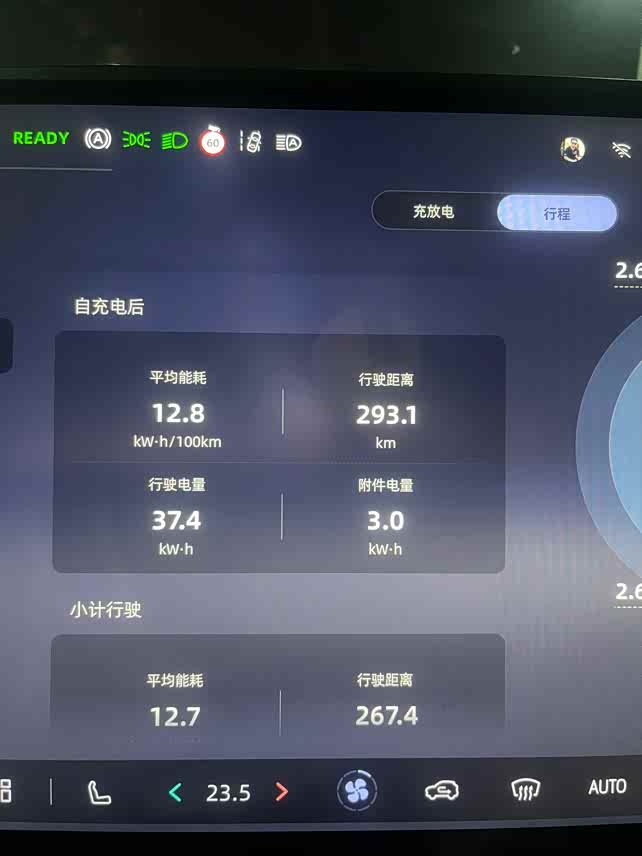

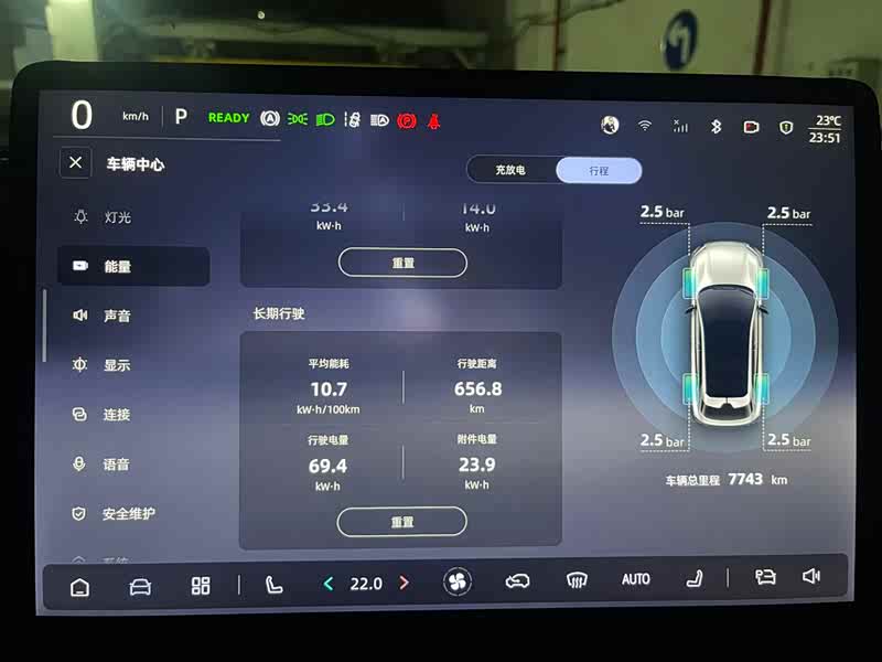

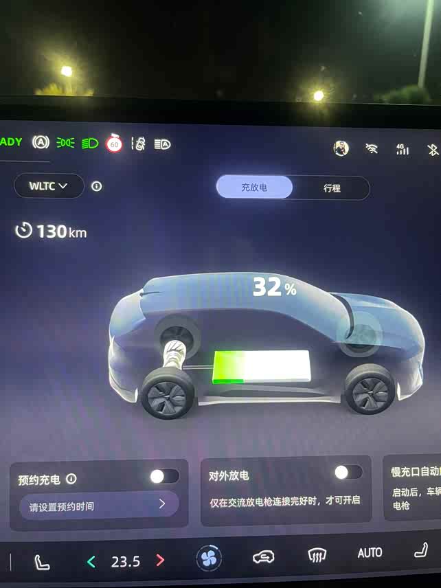

要说续航,电车的续航会受到温度、车速、以及开车习惯的问题,以下我将以我的两次实测结果来说说这款车的续航,先交代一下使用情况,图一至图二,是满电出发,空调23.5度1挡风,跑了293.1公里,WLTC续航剩余130km,这样相当于总的续航里程为423.1公里,远远超过WLTC工况下的410KM,续航表现我个人表示认可的。再来看图一,12.8KWh的平均能耗,其实是在293.1中有200公里以100码的速度在高速上行驶的,剩余193.1KM是国道,所以相对一半高速一半国道的情况下,这个续航以及能耗表现,我是比较满意的。

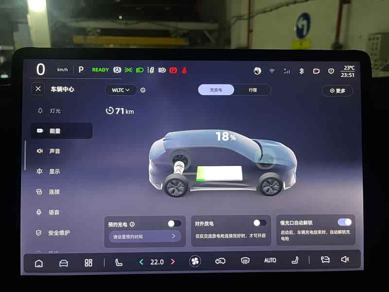

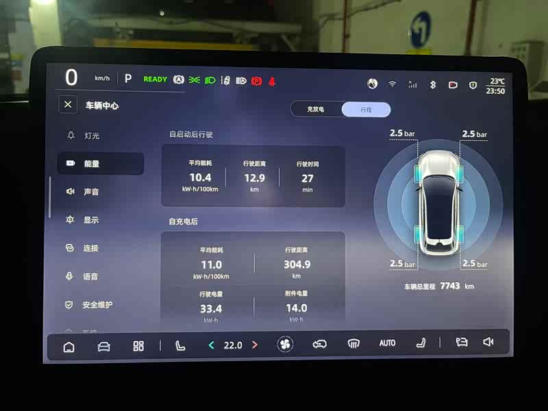

上文所述的是长途表现,再说说最近一次的续航表现,同样也是先交代一下使用情况,这一箱电是在城区工况下使用,跑了304.9公里,WLTC剩余续航里程71KM,这样相当于总的里程续航为375.9KM,行驶电量33.4度电,附件电量14度电,可见附件电量使用过多,影响了续航行驶里程,原因是这几天高温或者下雨,全程都是开着空调的,并且我的副驾还在车上开着空调休息,短期多频次的开启空调会消耗电量从而影响续航里程。
总结来说,深蓝S05的综合续航CLTC(510KM)续航、wltc(410km)续航,在城区续航的情况下,基本能够达成410KM的续航及以上,如果单次路程在2-5KM内并且开空调的情况下,空调制冷或者制热所消耗的附件电量就会升高,会影响到续航。如果是长途行驶,附件电量会较低,保持时速在100KM/H,可以做到360-370km的续航达成,也就是72%续航达成率,在我个人看来是达标了的。
