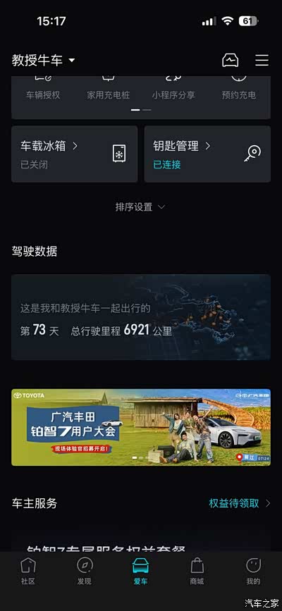

4月30号提车后到现在差不多7000公里了(中途停了一个星期没开、开另外一台车去出差)

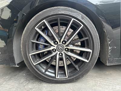

刚好我的讴歌 TLX上面就改了一套endless ec671薄款6活塞刹车,讴歌的轮毂尺寸是8J ET45,理论上来说应该可以避开。
刚好1mm距离
反正买了电车后这台车也开得少。干脆还原半卖半送给亲戚。
拆下的原装endless 一套
endless ec671
6活塞刹车

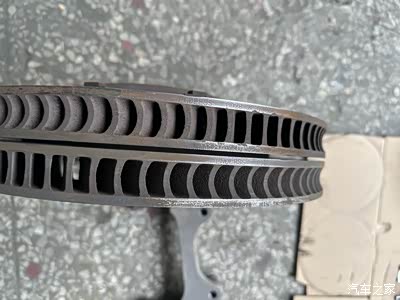

原装endless 380刹车碟

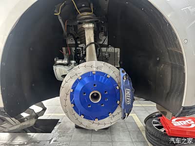

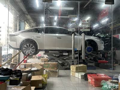

直接联系老朋友深圳鲍鱼哥、一问车型太新了,没数据,要开车过去3D扫描测量数据。
扫描后把endless刹车留下来给他、让他用7075铝做合头、45#钢做桥码。避免卡钳位移,数据做好点要用原厂轮毂避开,之后就回来等通知。一个星期后说做好了、可以过来安装了。
endless 380碟
59.5mm的轴头、果然这车和丰田没多大关系、丰田是60.1mm
安装中。。。。。
口水一下老板的存货。
这款AP7714不错
搞定、数据做得好、刚好1mm距离
盖子没盖上去还可以看得到刹车、
盖上盖子后、改了个寂寞。只能隐约看到一点点蓝。
虽然外观看不清楚、但是带来的脚感提升不少、轻轻一点就有、熟悉的endless脚感又有了。。。
