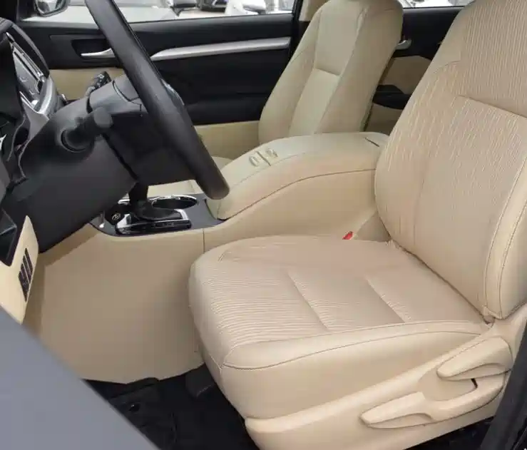

原车主驾驶座椅材质是针织+皮
手动调节
手动调节
原车副驾驶座椅材质是针织+皮
手动调节
手动调节
