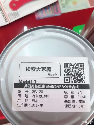

12款2.7豪华版汉兰达,5年跑11万,一直用美孚0W-20机油。发动机一切正常,综合油耗10升/百公里。听修车师傅说5年车,最好用0W-30机油比较妥,毕竟11万公里,活塞及各部件有所磨损,粘度太稀的机油会加速发动机老化,长期损坏机头。想各位大师给点建议!

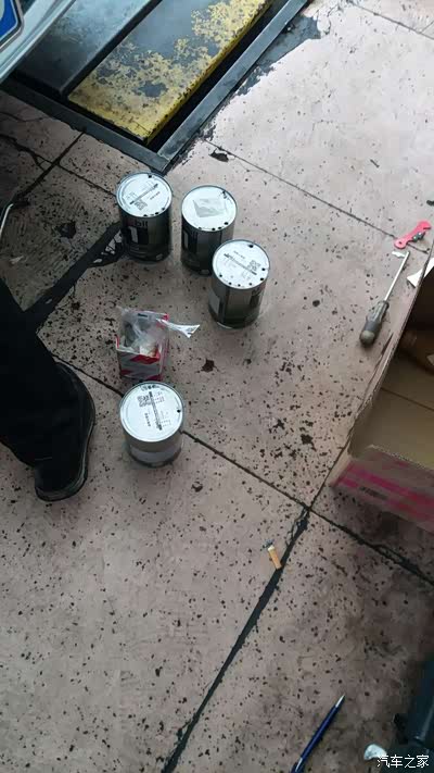

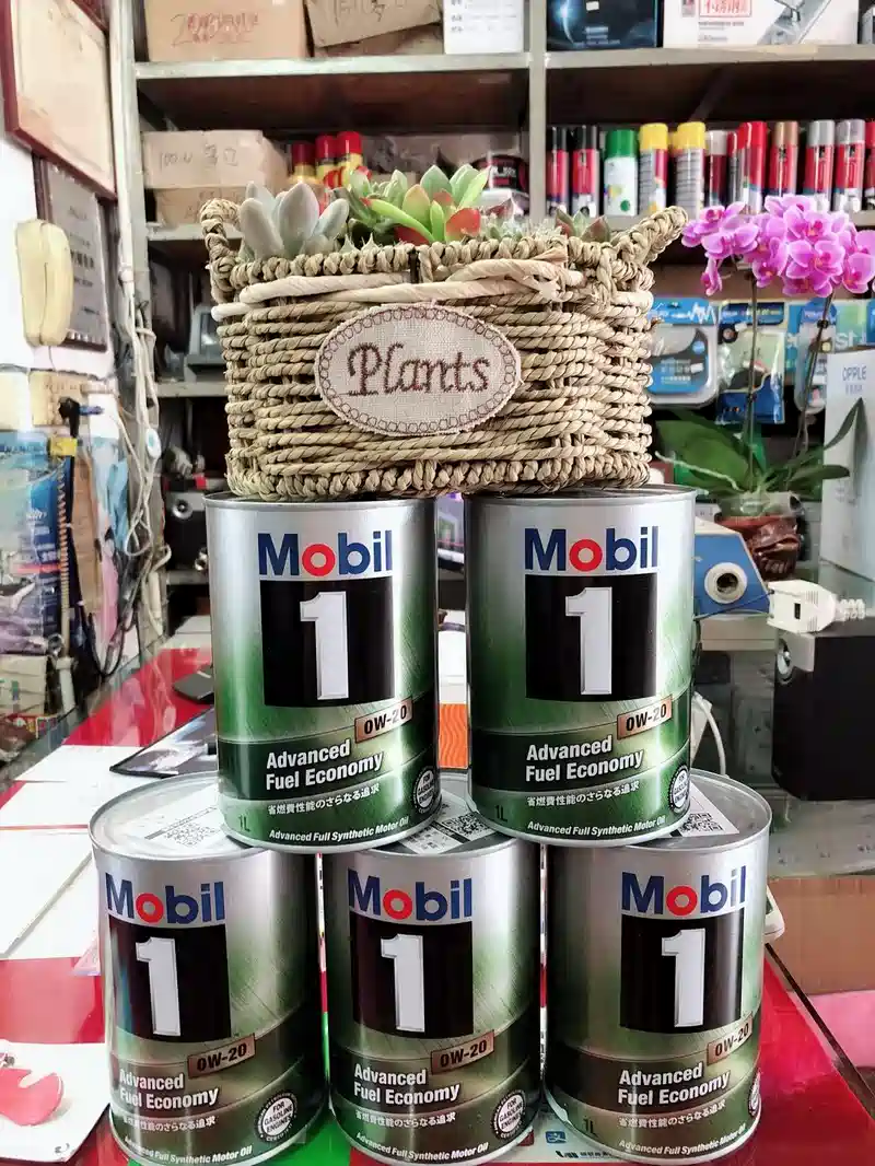

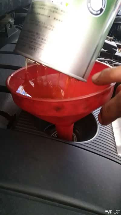

淘宝网购,96元/罐。一次加注4.5升。

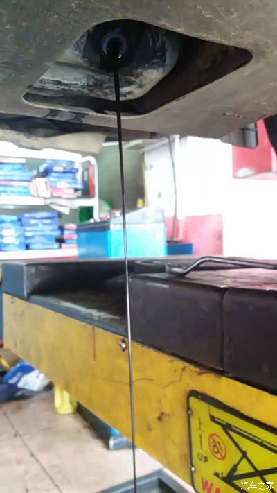

全合成机油,一万公里更换。
一万公里测纸上的油膜扩散状态,还能再跑2千公里。

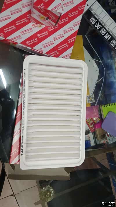

更换机油格、空气格、空调格。

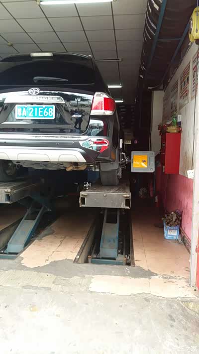

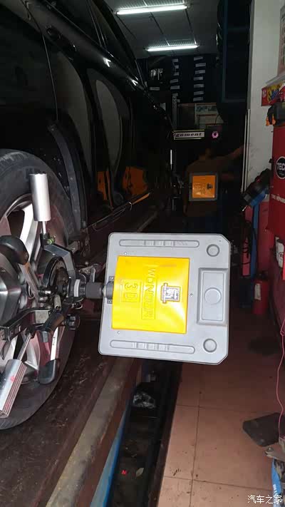

顺便检查四轮定位。
检查底盘,确保行车安全!
