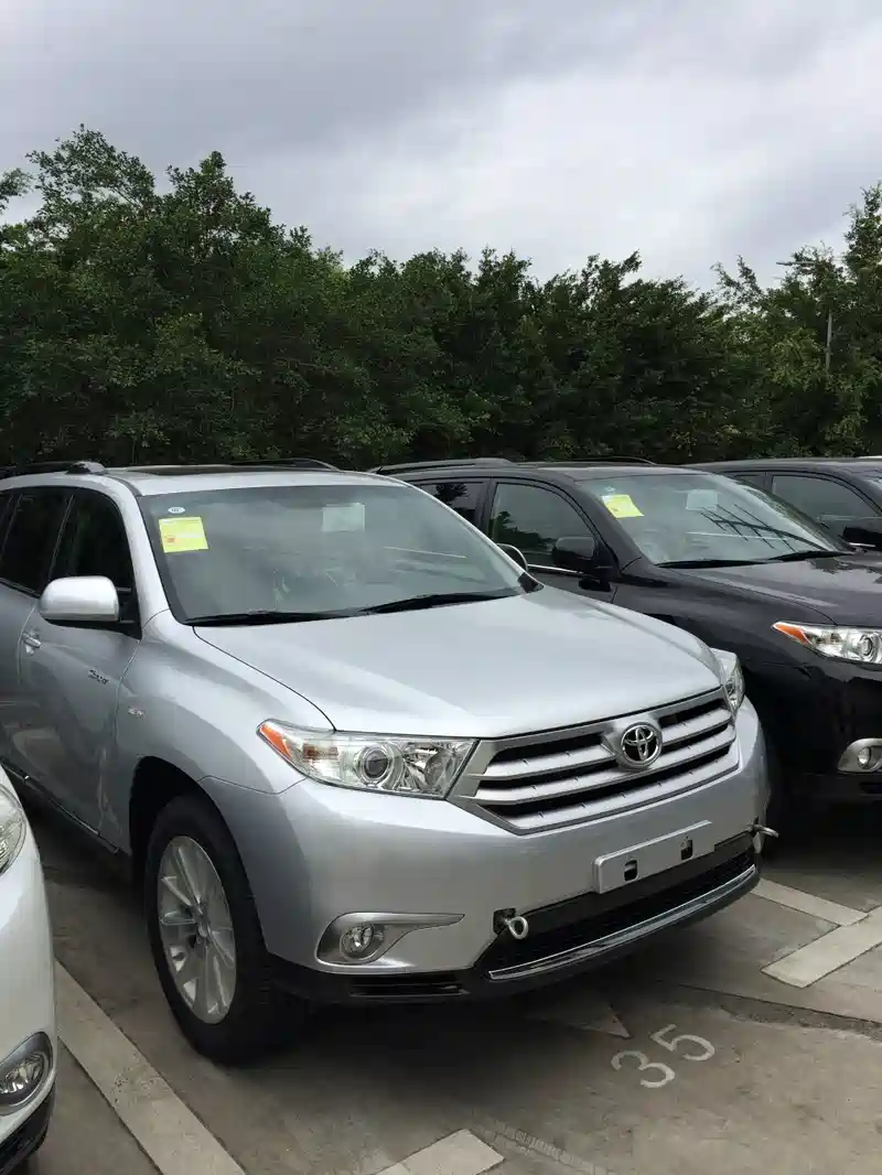

三年前车子刚到店的时候拍的照片
