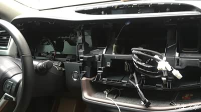

原车的爱信DVD导航机是带陀螺仪和杜比音响的,有人说导航不好用,这个我觉得还好,导航的声音让我怀念起了第八套广播体操~~~结合gbook和百度地图没有去不了的地方啊!山寨安卓机无法媲美!(个人看法不要喷)U盘也能播放XXXX.AVI

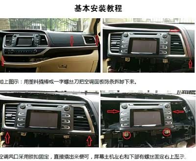

 安装真的没教程 和低配的cd机(除了精英版,精英版没有带动态轨迹的倒车辅助线插头吧)完全一样的插头 哪个能插进去就插哪跟线 完全无脑,GPS天线在仪表盘后面靠上的卡柱上(不好描述那个固定的东西)也可以安装在其它地方!
拆空调装饰板的示意图 用手都可以 最好用个小塑料翘板,要注意下仪表板和空调装饰面板最左侧的地方慢点搞别把仪表盘外壳弄花了!
本人有强迫症,GPS天线非要装在原厂位置的!拆了仪表盘!

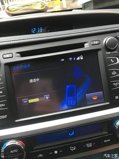

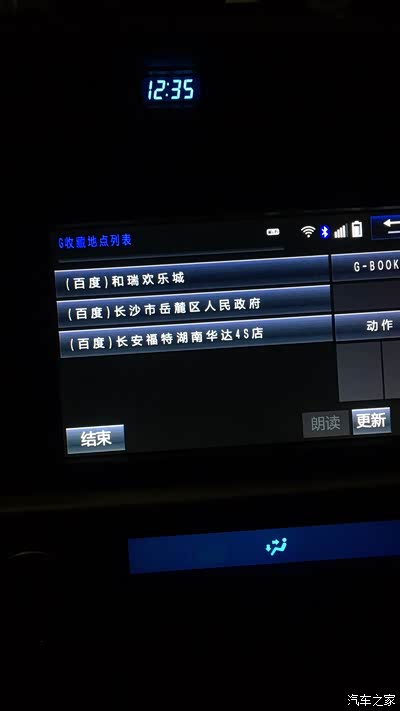

连接话务员可惜是个男的接的
百度地图把位置发送到车上

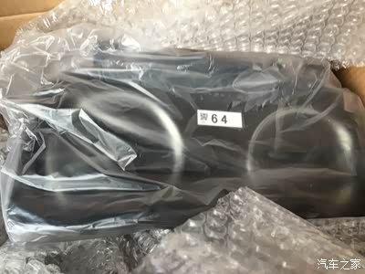

终于从集散中心拉过来了 包装没有破损 仪表盘网上买的(随便找的一家反正价钱都一样,何况还送导航连接仪表盘的线能在彩色仪表盘上显示多媒体信息和指南针,具体哪家可以私信我,全程视频教你)

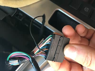

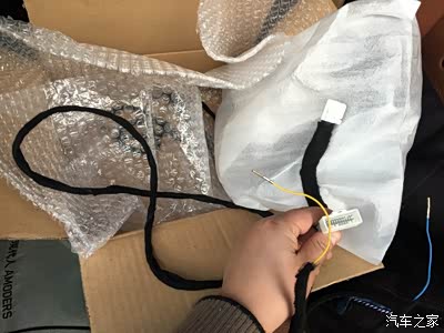

这个就是导航后面的转换口线束(我也不晓得怎么叫这根线)

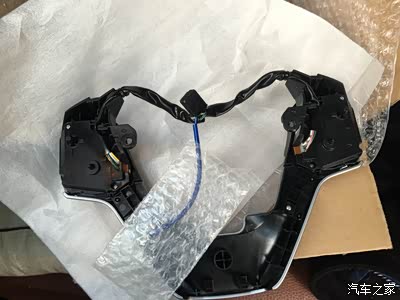

这跟就是仪表盘和方向盘下控制线路盒的连接线

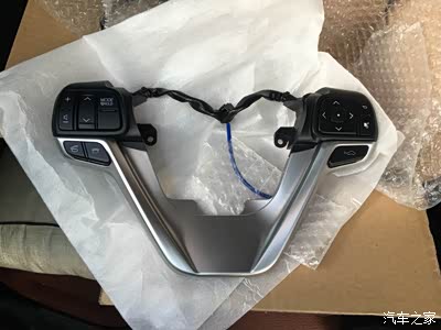

至尊版的按键!虽然我没有自适应巡航~鬼晓得以后是不是有原厂的模块添加呢,我相信广汽做得出来这种事!先就这么着!

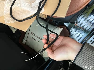

蓝色的线应该是喇叭接线!

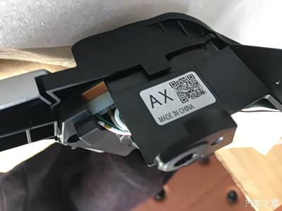

嗯 中国制造~~~~~~~
玻璃纸都舍不得撕掉 怕弄花弄坏 小心的好!

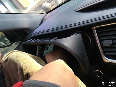

右边的面板怎么拆的就不说了很简单 仪表盘的这个壳稍稍用力往外一拉就出来了 不要怕坏 坏不了的!里面仪表盘两个螺丝固定的 拧掉!最好带干净的好面料的手套 别把玻璃罩子弄花了 去买个新的要300大洋左右呢
仪表盘后面的最大的那个插头紫色线旁边 也是第15针位置插入控制线的一端(黑色那根) 橙色旁边的两个是第18和19针位置是插原车导航信号线的 一个是显示指南针一个是显示多媒体信息和控制 因为远程指导的师傅也忘记了哈 具体怎么插随便插了开机试一下,彩色仪表盘上有指南针和音乐符号那个了就对了 不对就换下位置!

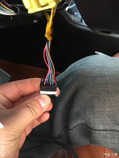

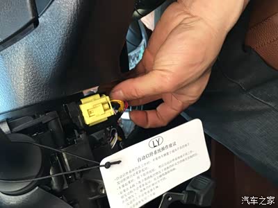

方向盘左转半圈还是多少 看见螺丝了拧开 一共两个就把方向盘下罩子拿开了 随便一个维修师傅应该都知道 罩子拿开就能看到这个黄色的插头 不要管它
那个黄色插头旁边挨着的黑色插头拔下来插入控制线的另外一端 也是在这个紫色的线旁边 靠我这边的 从右往左数第4个  这样控制线就接完了

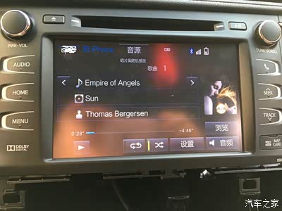

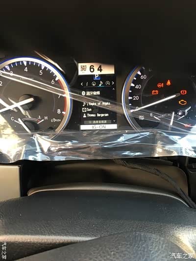

首先得看DVD是否都正常
不晓得怎么把图片搞正 将就下 这个显示歌曲信息 按 圆点 键能在仪表盘上选择音源

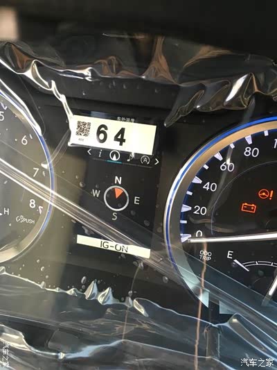

指南针 呵呵~~~~这个标签64 是贴在玻璃罩子上的 从右上角开始慢慢斯比较好 外面的塑料先不要着急撤掉 以免留下手痕~~~~
总结下使用感受(豪导和至尊车主请忽略哈) 转向灯打起 那个声音 和原来的不一样 像“咚哒咚哒” 立体一些 以前的是“滴答滴答”很单音 跟我以前的别克君威一样 我希望不是坏了吧 哈哈 公里数清零了 以前的公里数最好记下来 以免影响按时保养 四驱显示还不错 一般后面两个轮子都有分配 市区里加速 前轮分配的比较多 忘记截图了 高速上不晓得 还没试 爬坡时候怎么样也没有实验~~~~ 这下右边的上下键功能不再和左边的上下键一样都是操作多媒体那么重复了 哈~鄙视4S~写这么多 就是舒口气 ~~~~~
