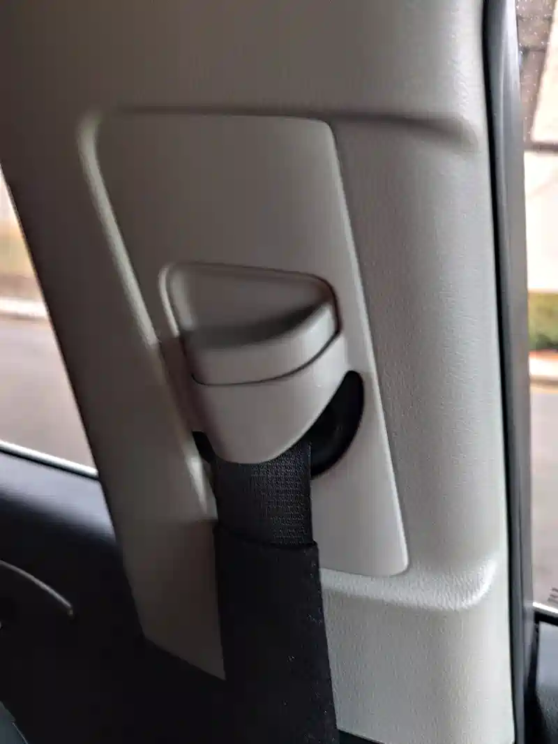

三、主驾B柱连接安全带位置异响,这个地方几乎无解。
无论你怎么小心的避开井盖或者放慢速度经过减速带或者通过凸凹不平道路,马上你得到就是***的响声,让人极度不爽。而且最近响声越来越大,从哒哒到啪啪 ……
而且诡异的是这个响声和胎压有关系,胎压240响声最大。
无解了,去了4s店,垫了双面胶,再操作过程中还把我的内饰板翘伤了。
打了广汽丰田400的电话,各种应付……
我准备维权,必须解决这个问题,落地近30万的车开起来啪啪的响声确实皮卡的感觉。

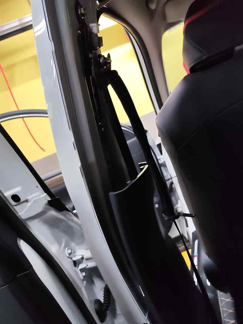

备注:进展,目前已经到4s店已经检测确实存在异响,并向广汽丰田厂家申请索赔 已经索赔成功。
现在正在更换装饰板。如图(广汽丰田4s店和厂家还算很实事求是,有就有异响没有就没有)。
不知道是不是通病,胎压240就会共振,B柱装饰板就会哒哒哒的响声,希望换掉后不要再出现。
备注:贵阳九城广汽丰田4s店还是很不错的,没有推诿,实事求是,下面的技师小哥都很客气,点赞。

正在处理 拆除这个盖板试一试

两个师傅在处理 发动机急加速吼的声音都能接受,这个接受不了
阡陌行者 楼主 关禁闭 已屏蔽
汉兰达
现在正在走索赔,索赔完了 厂家发货过来4s店过来更换,4s店去试驾了车确实发现也有问题。
