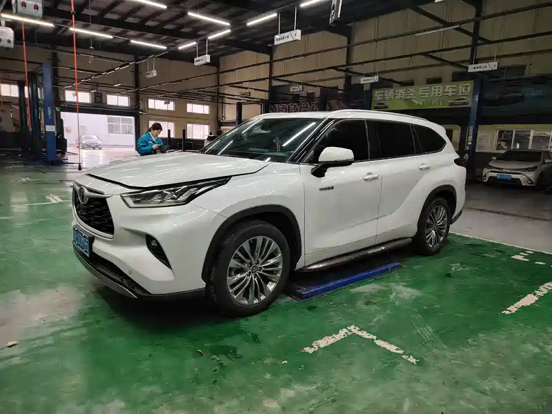

我的爱车是汉兰达2.5L智能电混双擎四驱豪华版7座版,用车已有2年多了,行驶里程达到27000公里。平时主要是我对象上下班通勤使用,里程增长平稳。为了确保车况良好,我坚持按时保养,避免潜在问题。

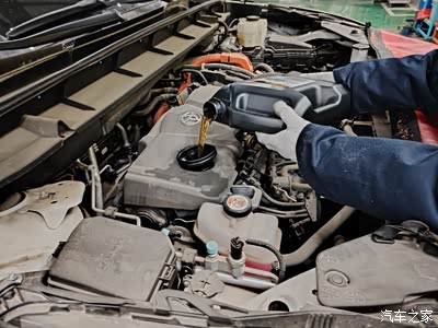

更换机油:首先将车辆升起,从车底排出旧机油。排空过程需要约5分钟,期间可同步进行其他项目。之后,从机油口导入新机油,确保使用原厂密封包装。机油的作用是润滑发动机、减震缓冲、降温和减少磨损,定期更换能保持发动机清洁,延长寿命。
更换机油滤芯:在排放旧机油时,同步拆卸旧机滤(位于车底)。机油滤清器能过滤杂质、金属颗粒等,保护发动机。新滤芯安装后,确保密封良好。

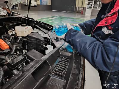

检查液位:包括玻璃水、防冻液等液位检查,必要时补充。我的车辆,添加了防冻玻璃水。

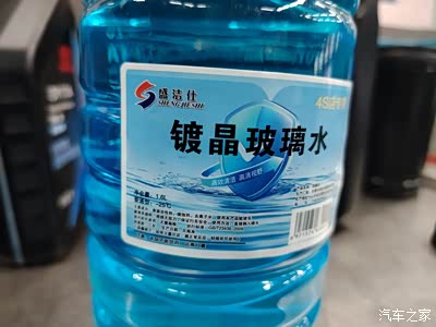

今年冬天挺冷的,给加上的是-25度的玻璃水,挺专业的。我家这里冬天最冷的时候,也就-10度。

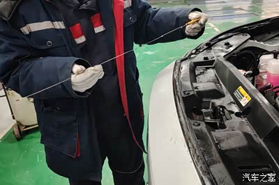

检查发动机油位:使用油尺测量机油存量,确保液位在上下限标记之间,避免发动机磨损。

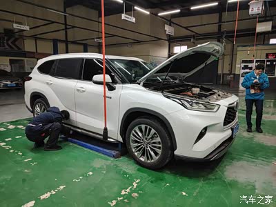

工具有,举升机、胎压计、油尺、气枪、螺丝刀等基本维修工具。正确使用举升机确保车辆稳定;胎压计需垂直按压气门嘴读数;油尺使用前擦拭干净再插入测量。

保养耗时约40分钟,效率较高。由于我在一旁拍照,车间师傅工作非常认真~
