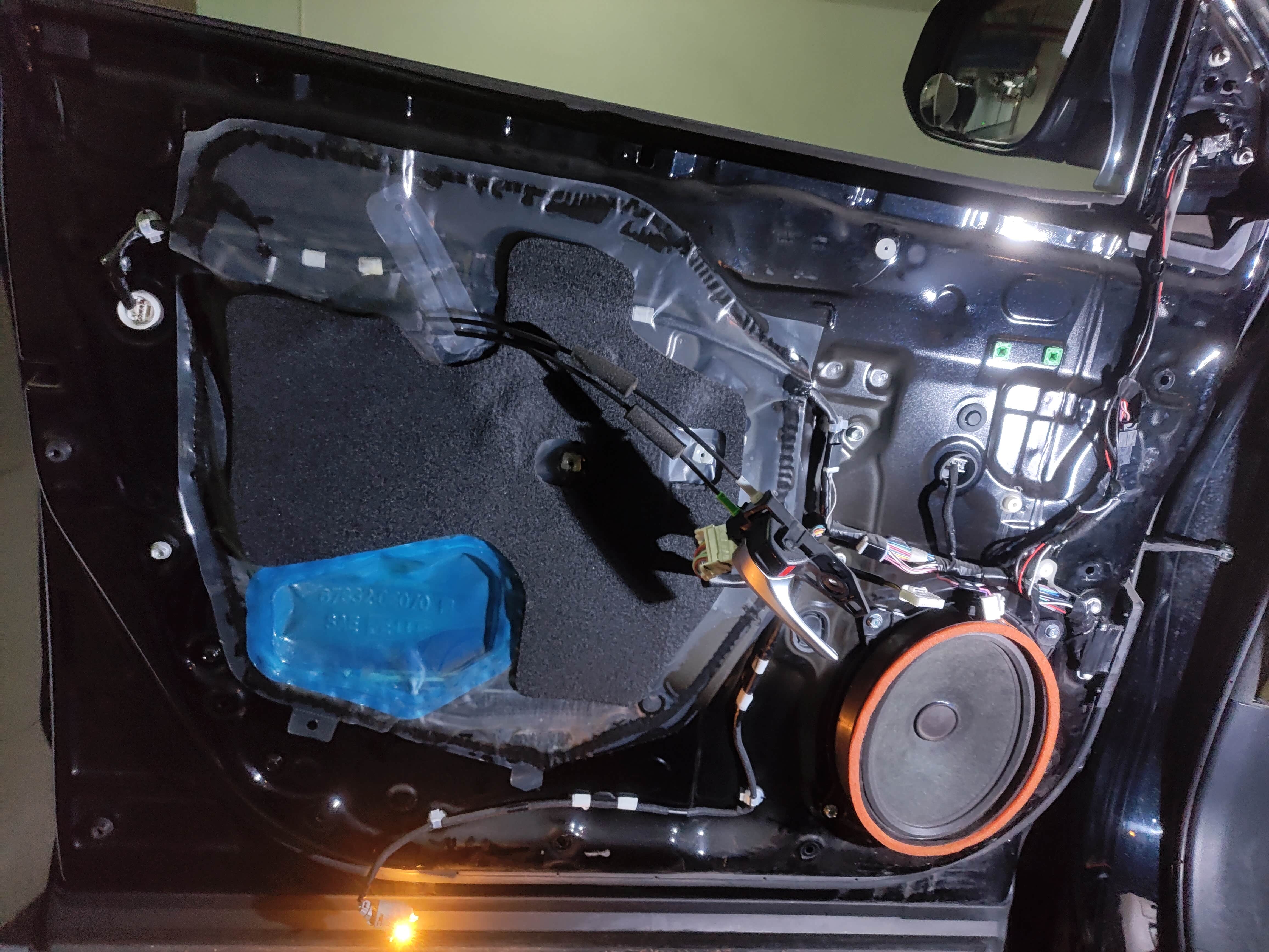

原车螺丝孔位,无损更换✘9寸 中低音喇叭

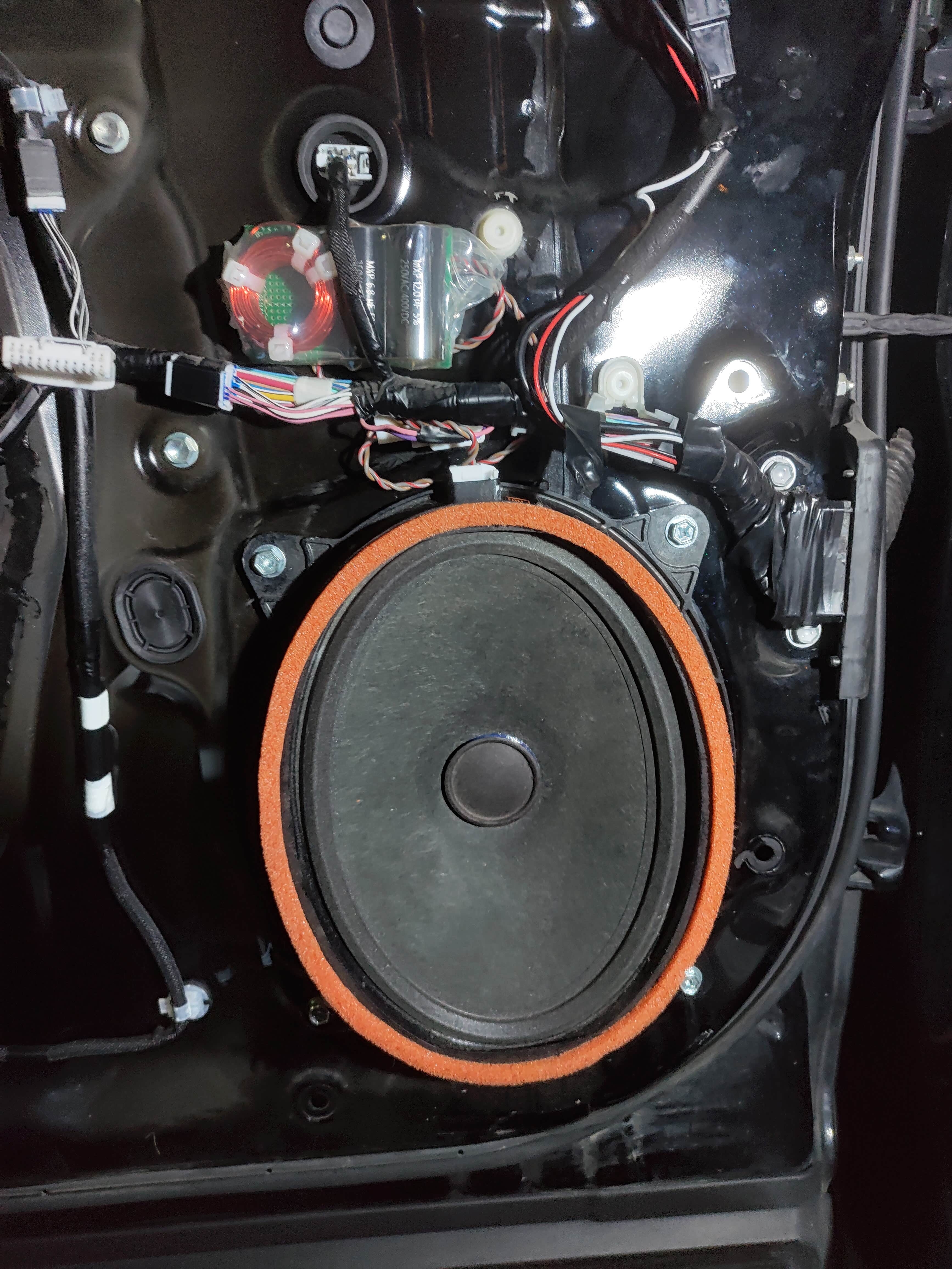

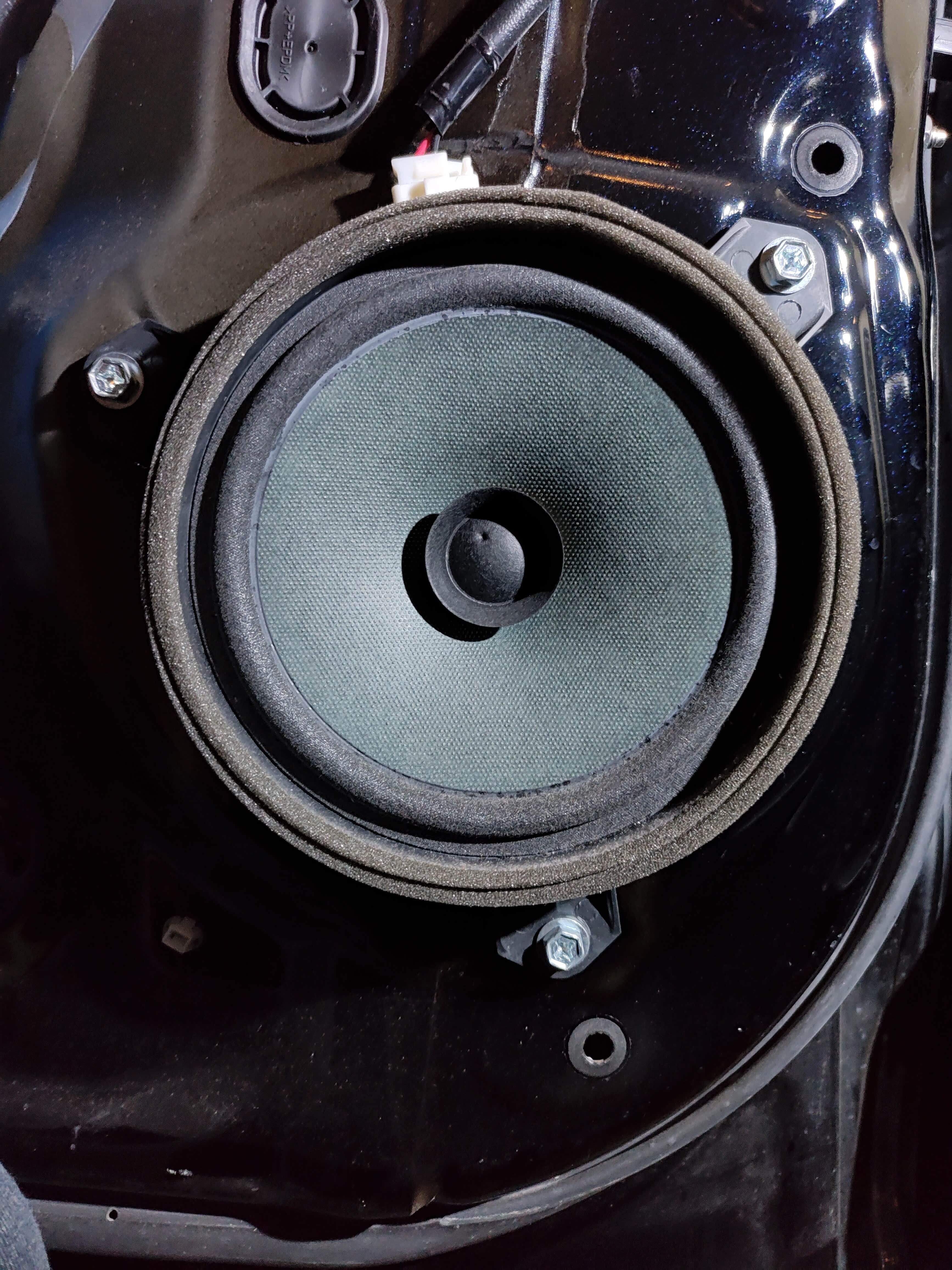

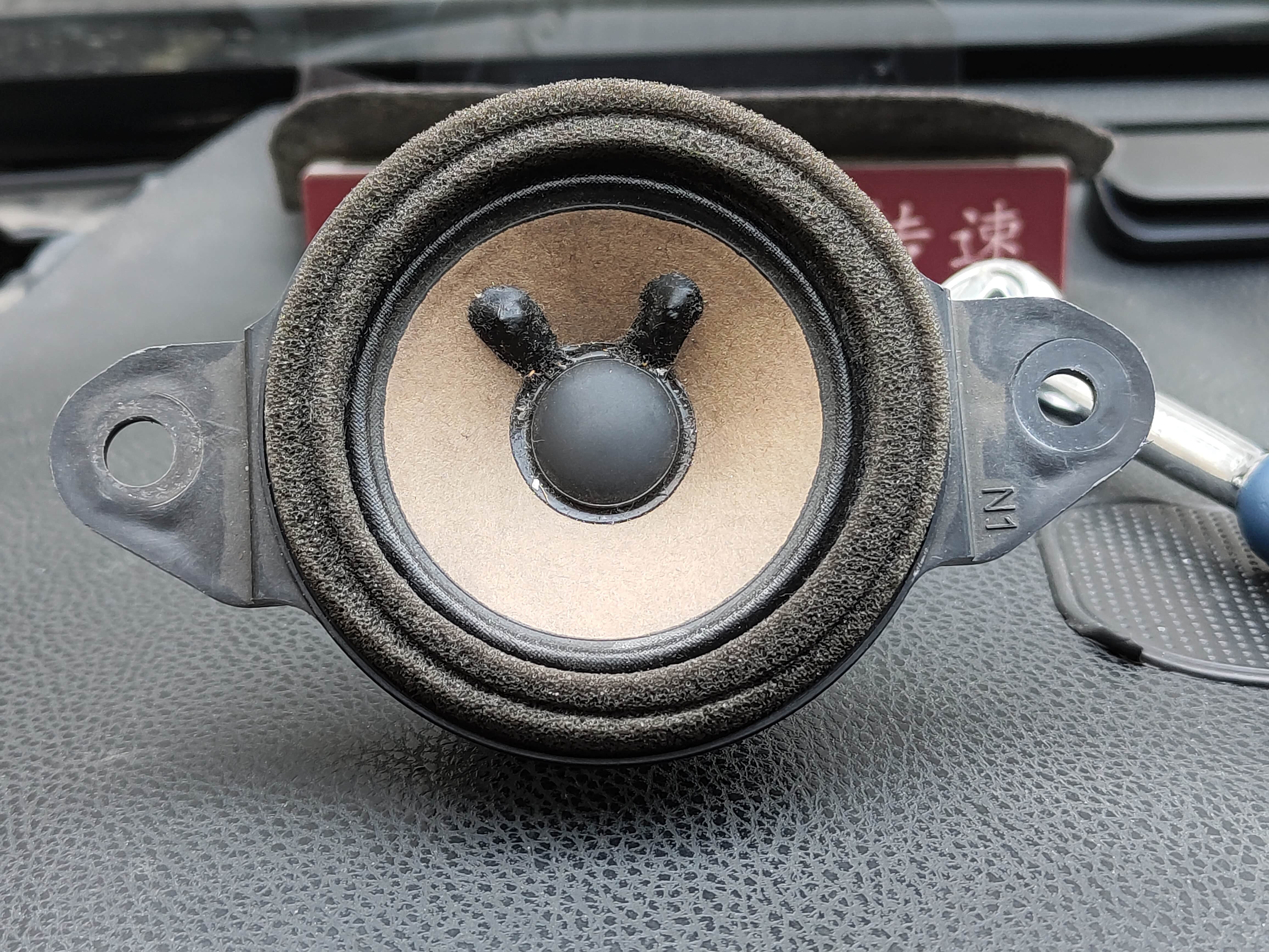

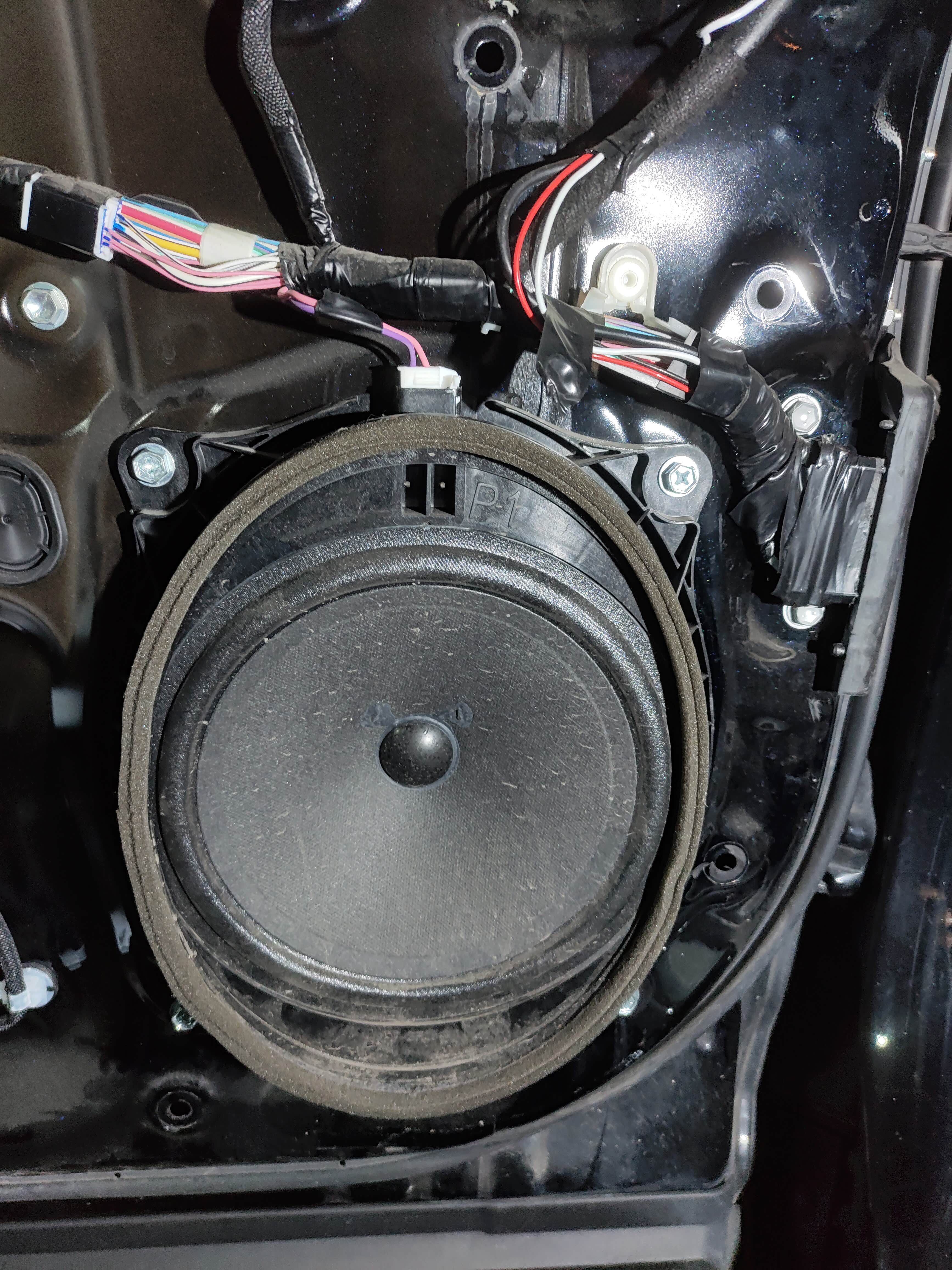

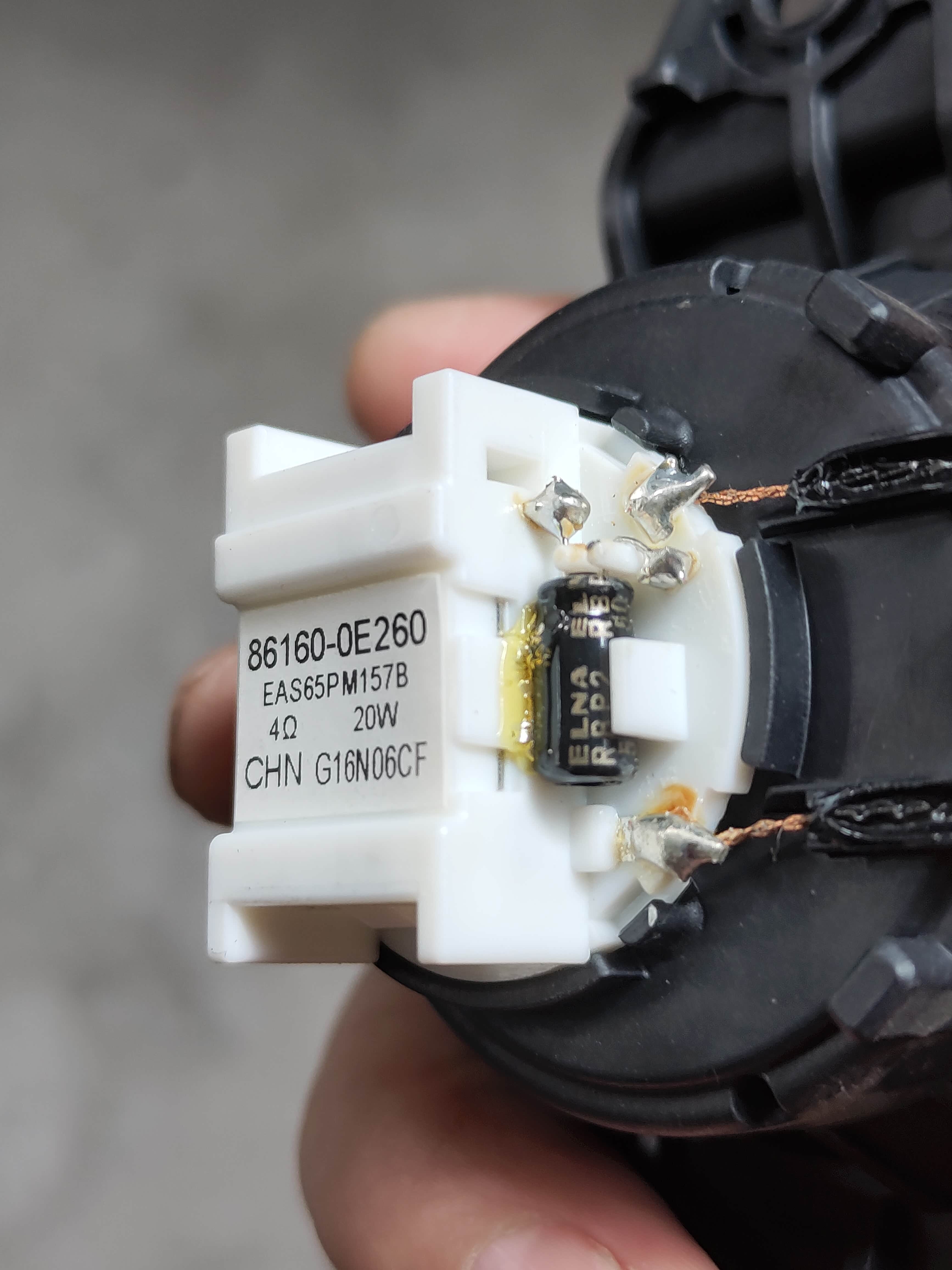

汉兰达2015款原车是3寸中高音喇叭(串5.6uf电容,一阶分频点约7000hz)+前门6寸钕磁中低音直通+后门5寸同轴直通。再配合原车富士通的车机,音色偏暖,高音一般但不刺耳,7000hz以下开始衰减与中低音频率会有所重合、低音量感明显不足,但人声还算是可以的,起码比较耐听,不烦。毕竟汽车速度一提上去,啥音质都是渣渣。
汉兰达2015款低配版,3寸中高音
中高音串联一颗5.6uf的电容,一阶分频,分频点约7000 0hz
汉兰达2015款前门中低音

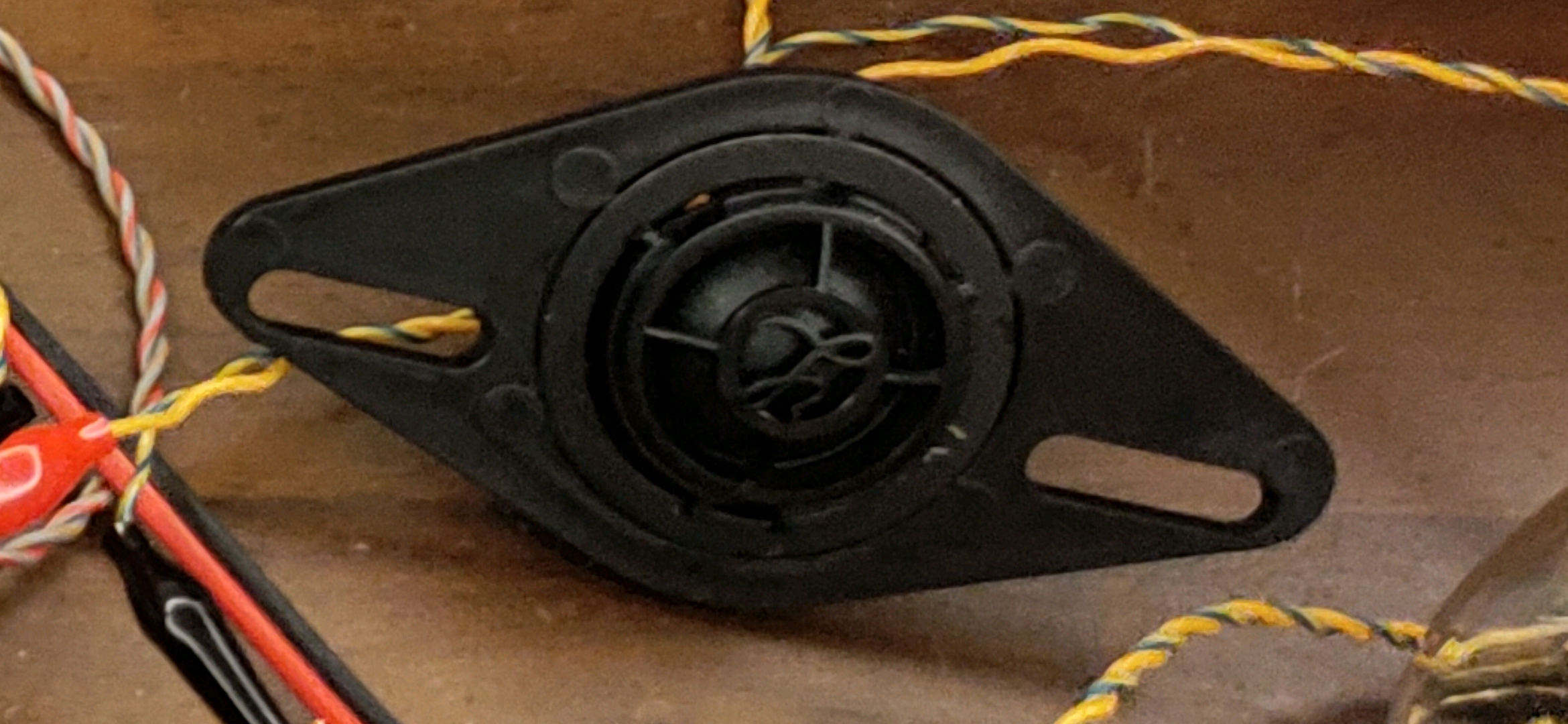

买了四款拆车高音。奥迪拆车高音最便宜,音色也还行,但感觉颗粒感强不够柔(退回);三款号称奔驰拆车高音,最贵那对200多奔驰标的用强光照射泛红光,估计是真货,高音柔美不刺耳;90多那对奔驰标的音色比奥迪的好,但又明显不如200多的,且塑料外壳像是回料(退回);非奔驰标的那款,塑料质感跟200多的奔驰标相似,音色也极其相似,用富士通车机试听基本听不出差别,于是留下了这款非奔驰标但又号称“大柏林之声”的高音,这款高音在强光下,丝膜也有很轻微的泛红,个人怀疑也是揭阳产的,但高音音色细腻,不刺耳,好听是王道。配了40内径的安装支架有点松旷不够紧密,要掉下去,装车开起来还有异响,就买了内径40毫米的不锈钢薄片,喷黑,塑料支架上下各一片,正好夹紧密,完美。

高音头配两片内径40毫米不锈钢薄片

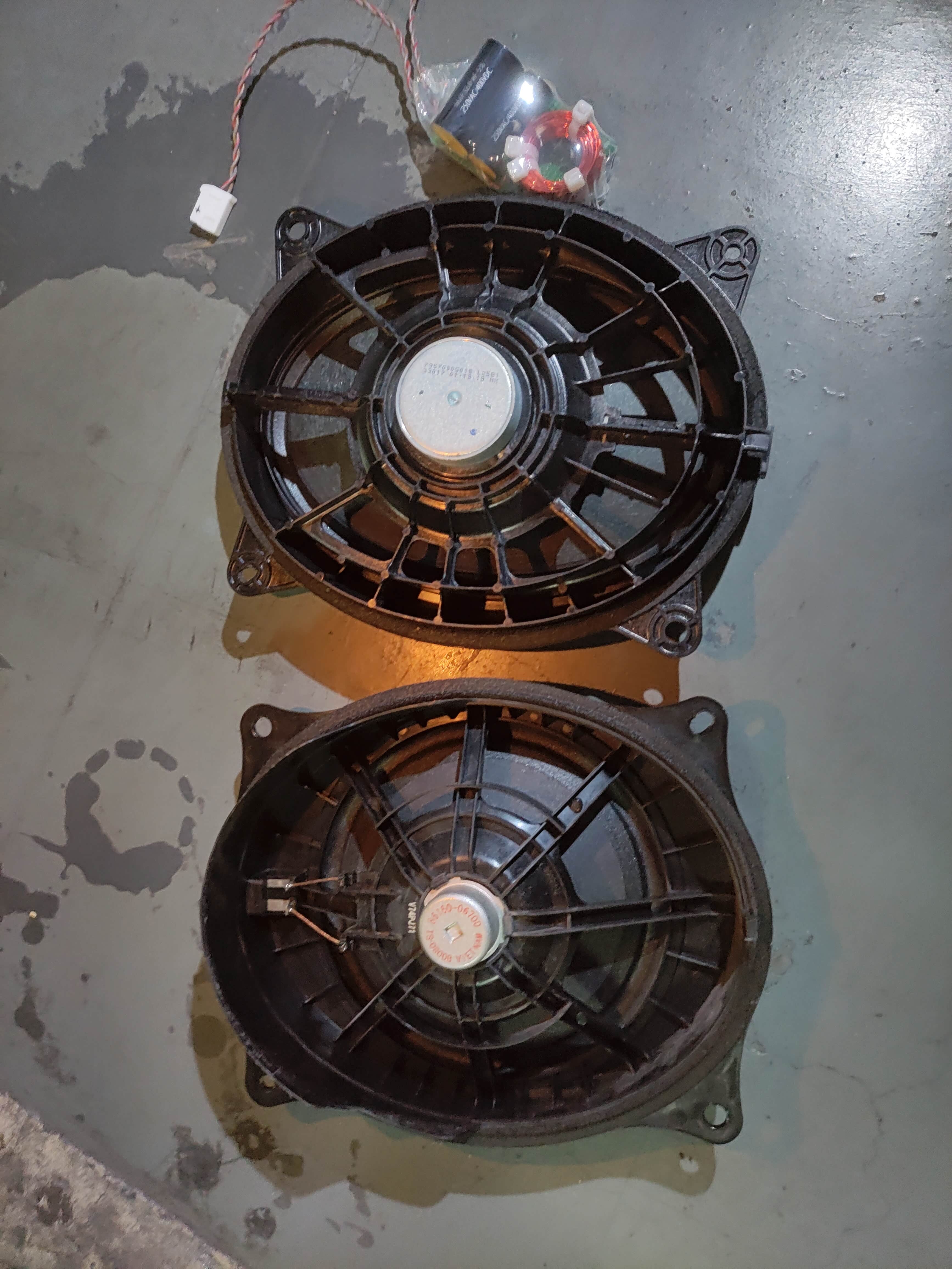

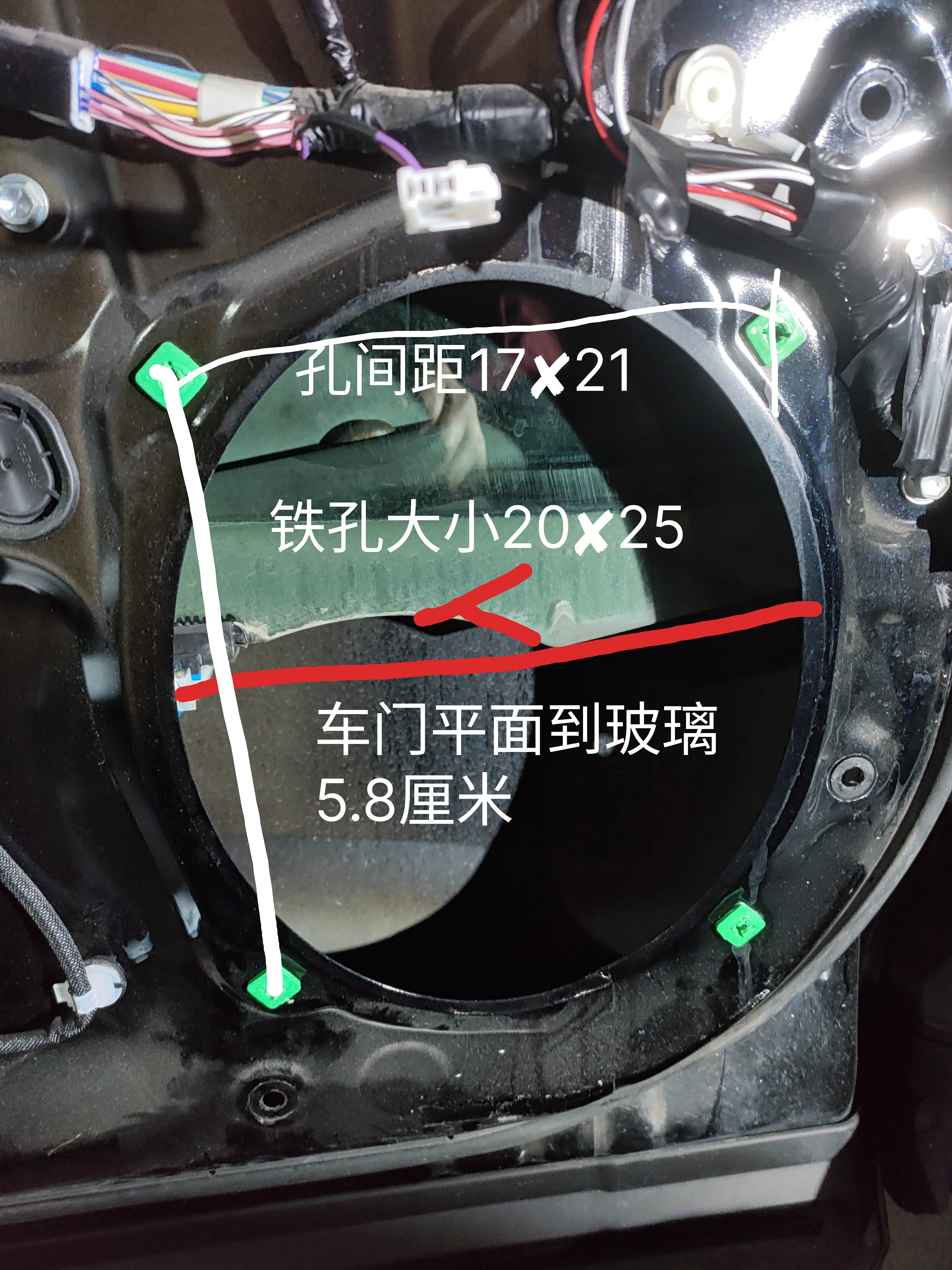

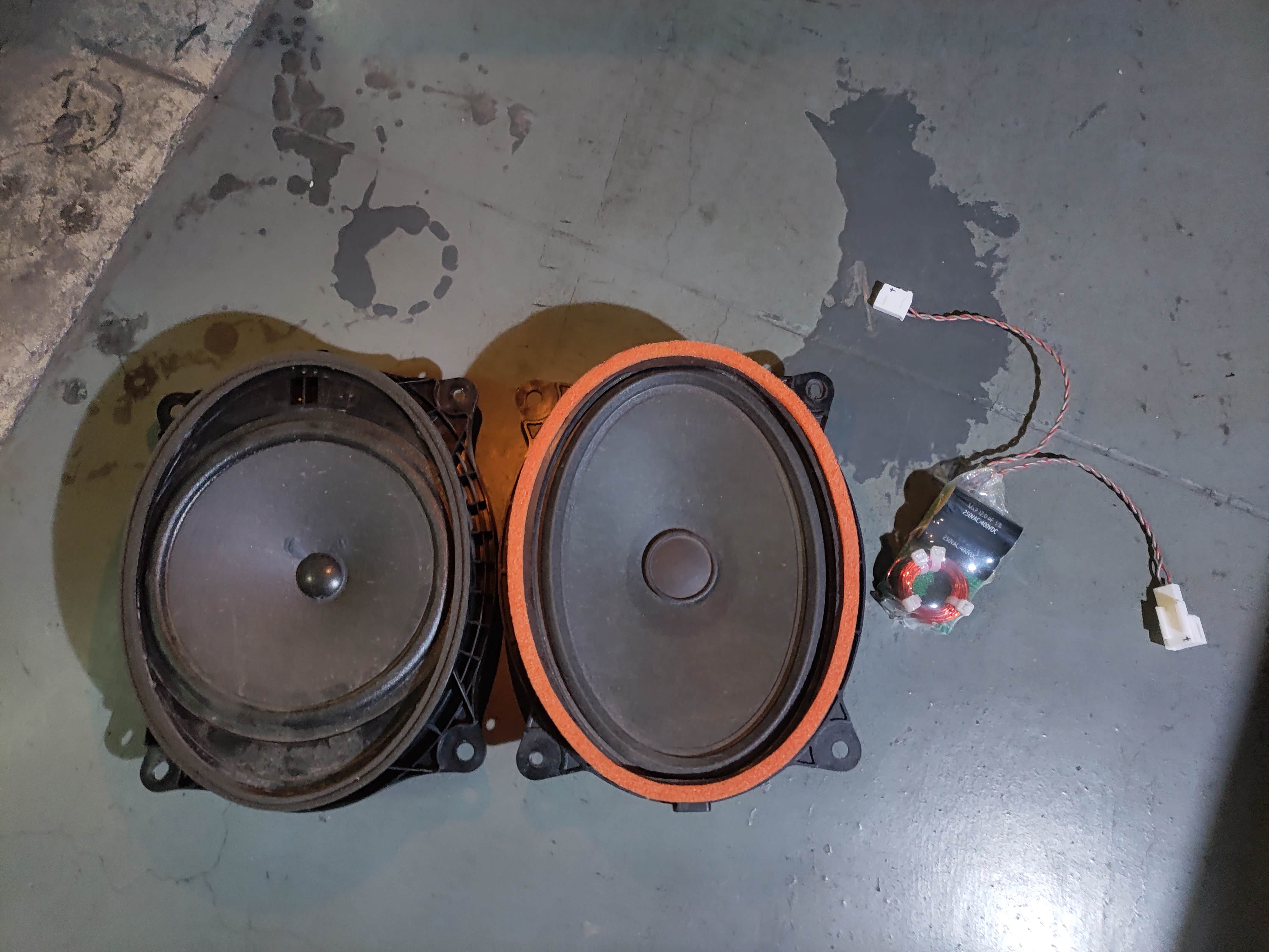

2023年安装并线辅助,后视镜电加热时拆过前门,知道前门喇叭是6✘9的安装位,这次又拆开量了一下尺寸,第一想法是可以装下八寸中低音,于是找高度低于70毫米的中低音,翻遍淘宝几乎没有,唯一有一款合适的,但价格不是我想要的。偶然看到有丰田阿尔法高配拆车6✘9的喇叭,询问豆包得到答复安装螺丝孔位是一致的,可以无损替换。于是闲鱼购买,到手一看,钕磁比原车的大一圈,再加上盆面面积大,音色表现无论如何都应该会比原车好。实际试听感受也确实是如此。
6✘9喇叭位的尺寸
左为原车喇叭,右为阿尔法喇叭
两个喇叭的钕磁对比还是挺明显的,原车喇叭的重量也是轻得一塌糊涂

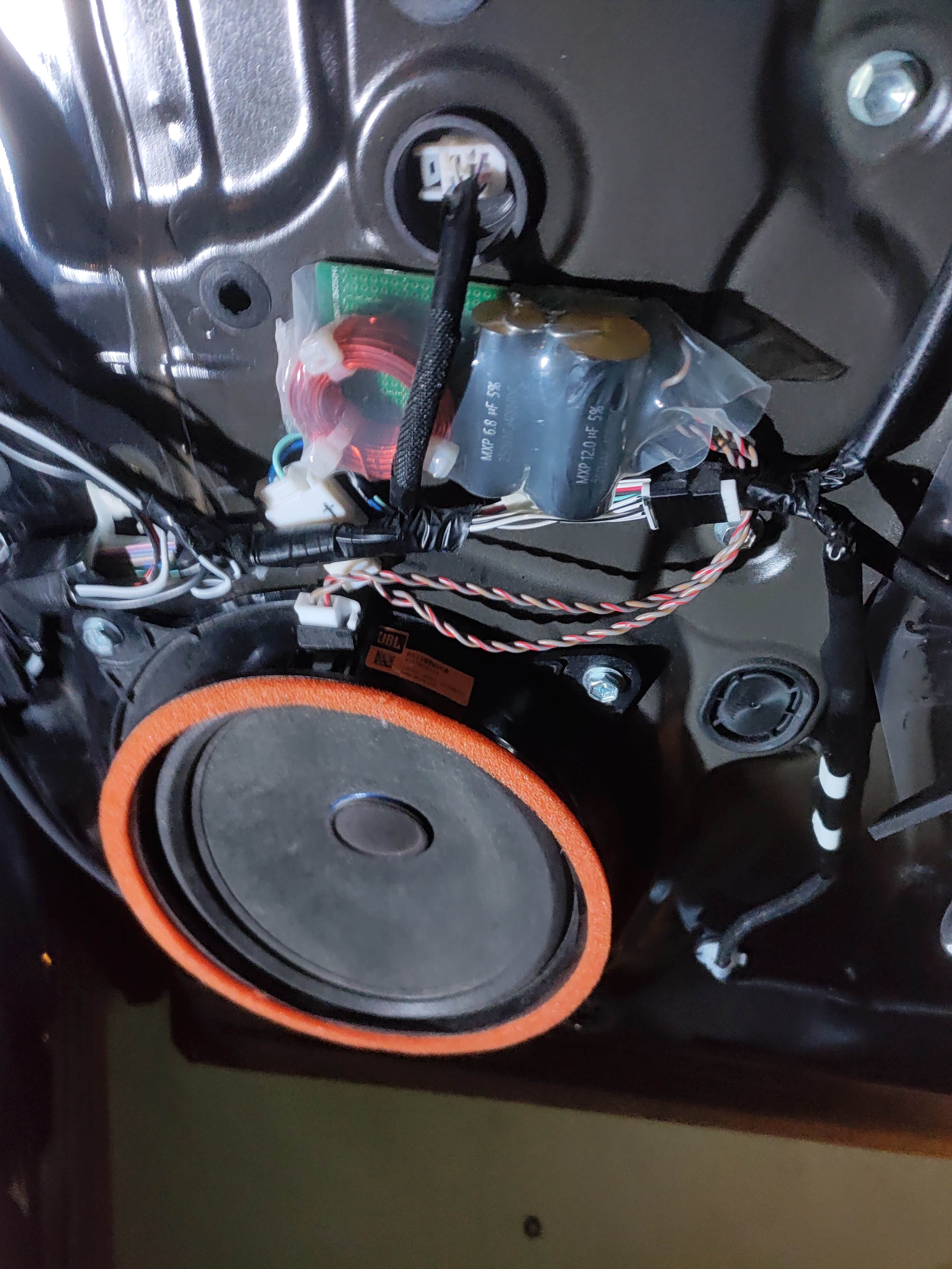

分频器的制作

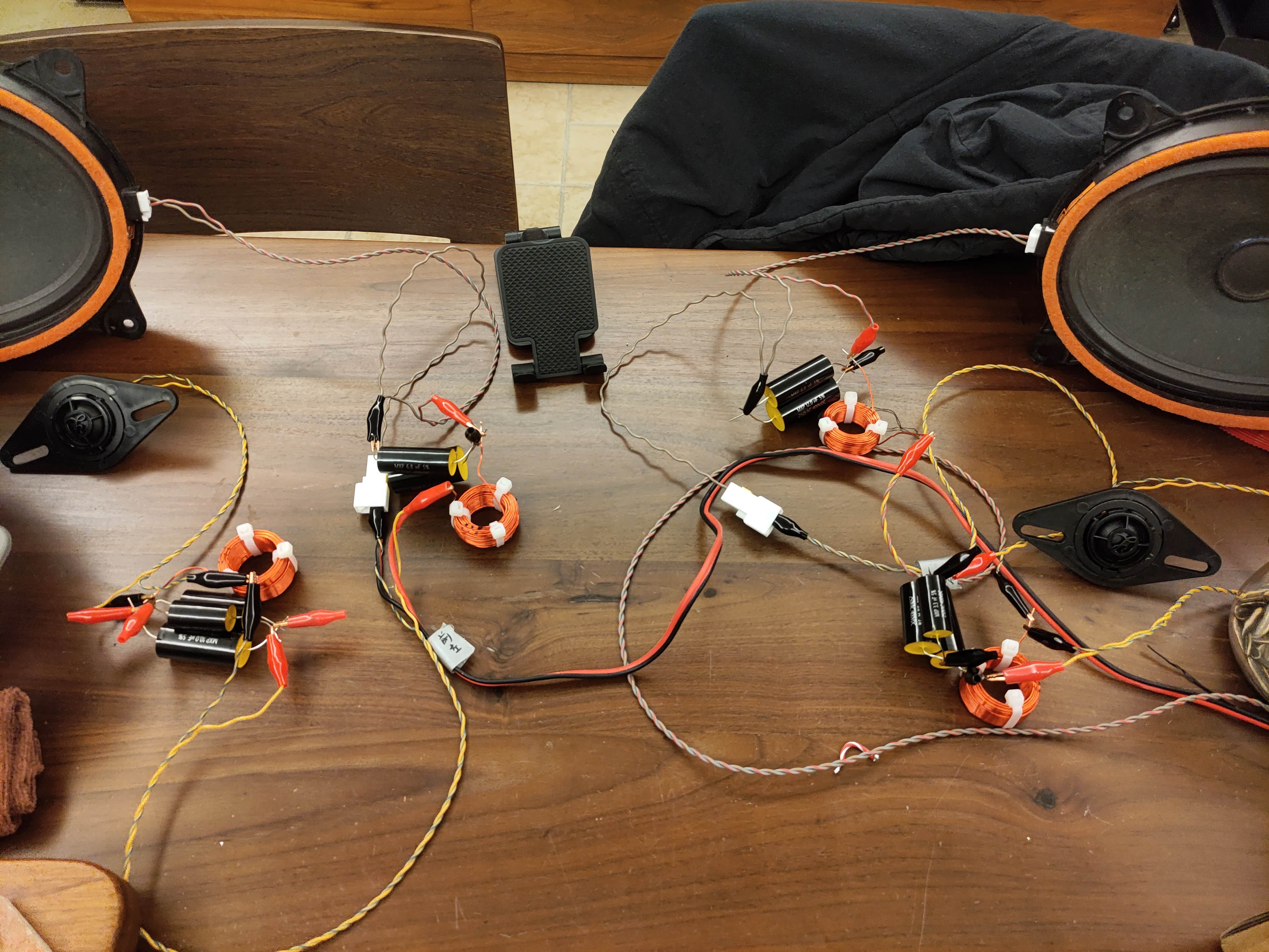

1.5寸丝膜高音卖家说是4欧,中低音找不到资料,但丰田车用喇叭一般都是4欧,打算制作4个分频器,缩小体积,直接安装在高音、中低音处用双面胶黏住。
本人缺乏制作分频器的知识储备,好在现在有豆包,deepseeek可以询问,但是每次询问给出的答案都会有所不同,令人困惑。最终搞懂了分频点与音色和喇叭的关系,我认为留下的这个高音素质应该还可以,考虑榨干它的能量,就确定了分频点为2100hz制作二阶分频器,而不是常见的2800-3100的分频点。
豆包,deepseek,对于该分频点,二阶分频分频器的制作,高音串联电容和并联空芯电感,低音串联空芯电感和并联电容的数值,几乎每次都会有所差别。搞得我稀里糊涂,最终按照其中一次说是平衡法的答复,先做了,听听感受再说。
豆包的答复,每次,每天都不一致

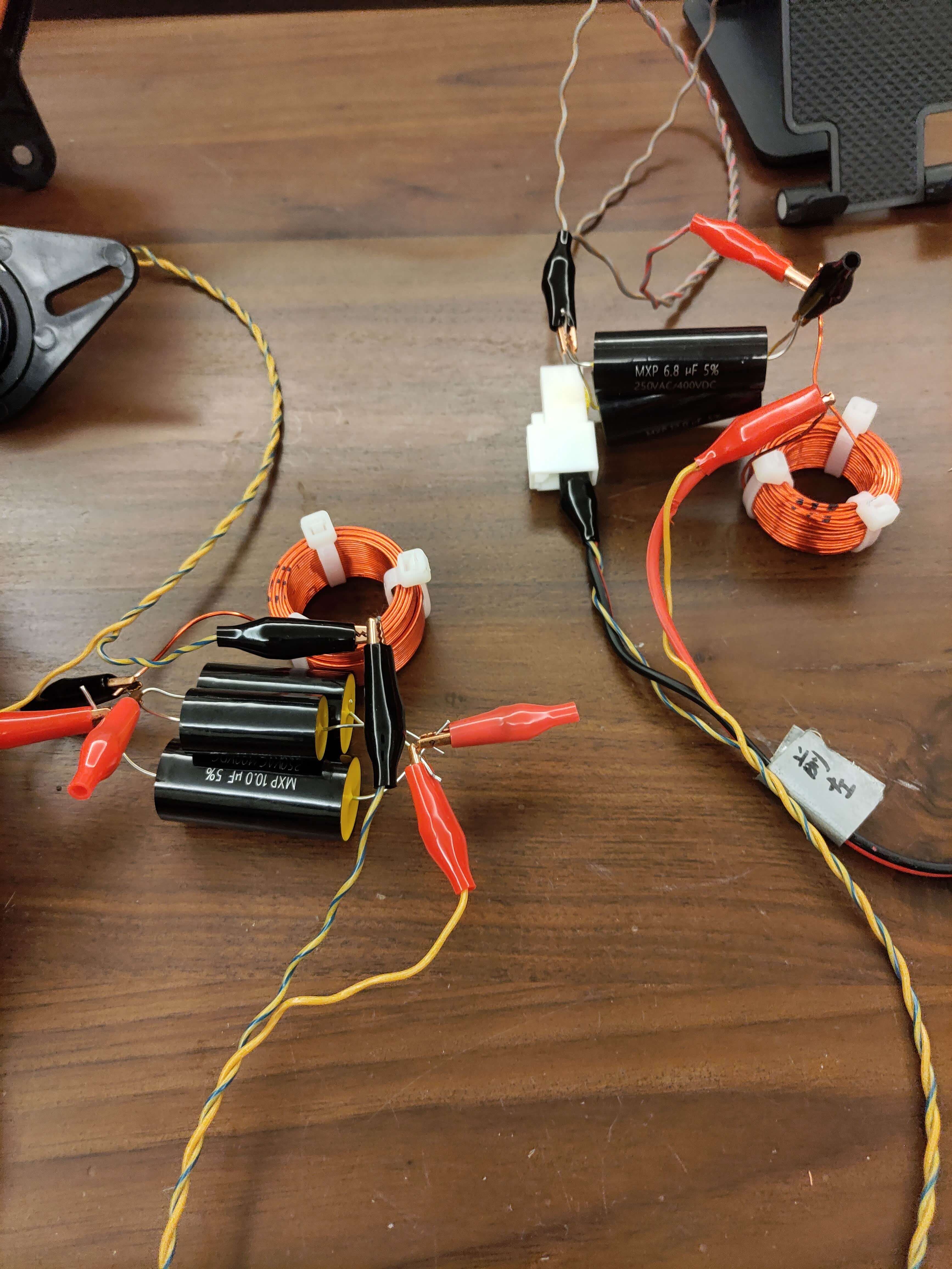

买了电容,空芯电感,买了富士通车机的排插线,先用鳄鱼夹接线测试,对应豆包给出的不同数据改变电容试听,最终还是用了上面图片中豆包给出的元件数据,高音串联18.8uf无极聚丙烯电容(12+6.8两个电容并联)并联0.304mh电感,中低音串联0.304mh电感并联18.8uf电容。
电感是用豆包第一次误导给出的0.5mh和1mh数值买的四个电感,用风筒吹热,两个拆线拆小电感值,两个全部拆了重新绕的,电感值是用万用表量的,电感买来时用万用表的电感档量过,跟电桥数值偏差不大。

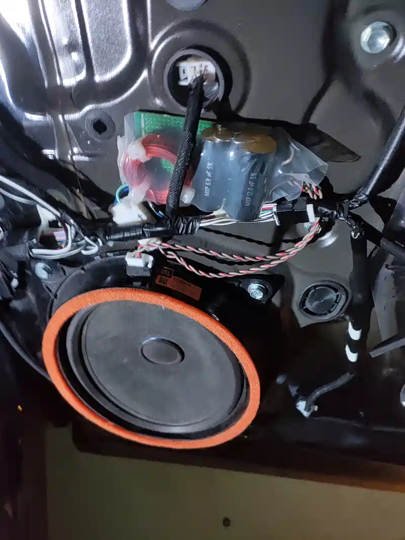

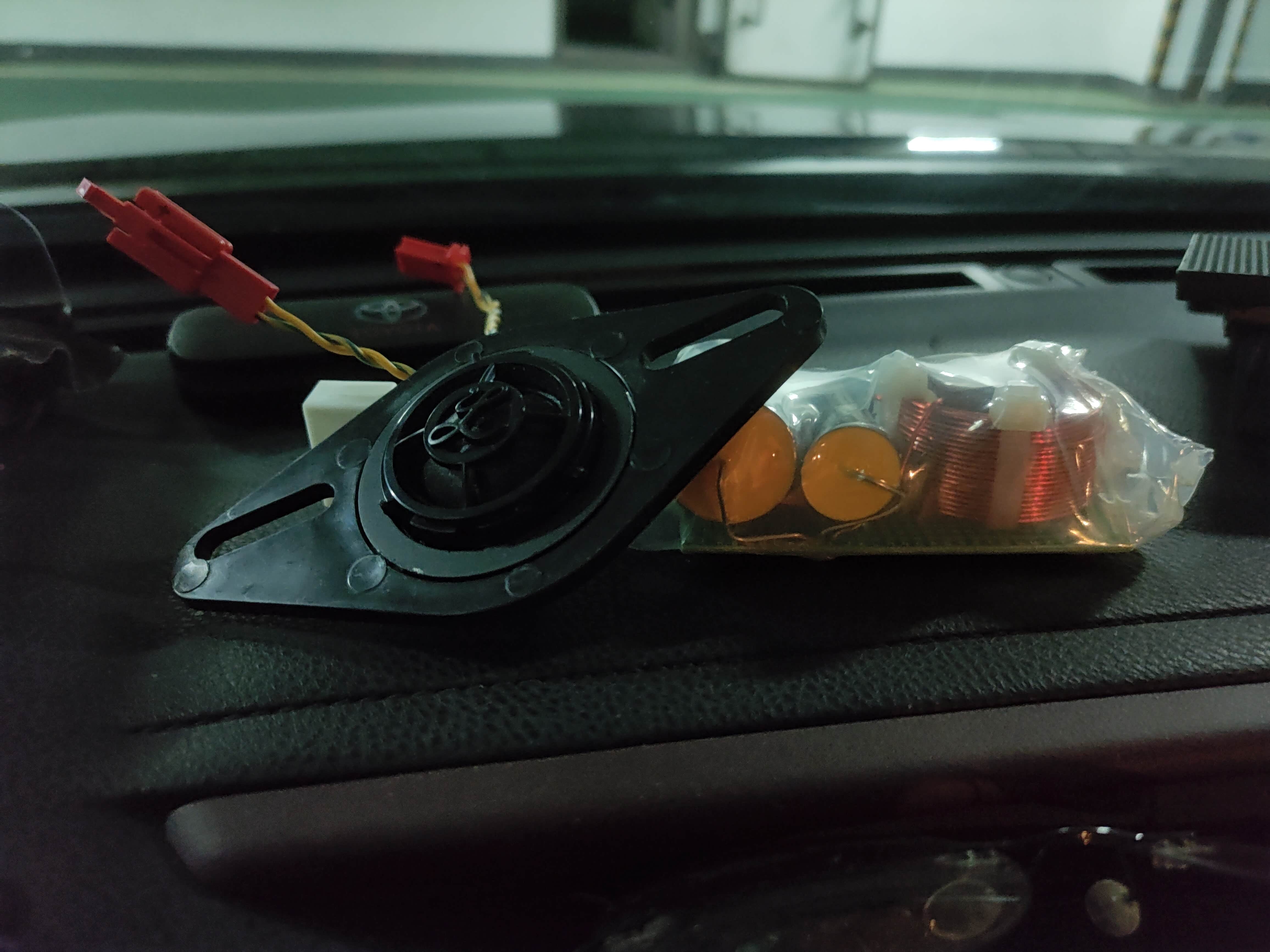

听感还行,感觉音色整体平衡没有凹陷。买了丰田车喇叭的原车插头,分频原料焊接在购买的实验用PCB板上,用热缩膜塑封,高音绕开小电容直接并加转换插头,以方便以后更换高音尝试,再次试听后装车,四个分频器用双面不残留软胶黏在高音位下面,黏在中低音位的门板上面,用原车线路插头对插无损连接。
后门5寸同轴喇叭未改动。
后门5寸同轴喇叭未改动。
一个高音加一个高音分频器
一个低音加一个低音分频器
装车听感,声场明显开阔,人声分明,低频比之前强,松而又有一定弹性。改一下还是值得的。后座音量稍比前座小,听音感受类似,就决定不改了。

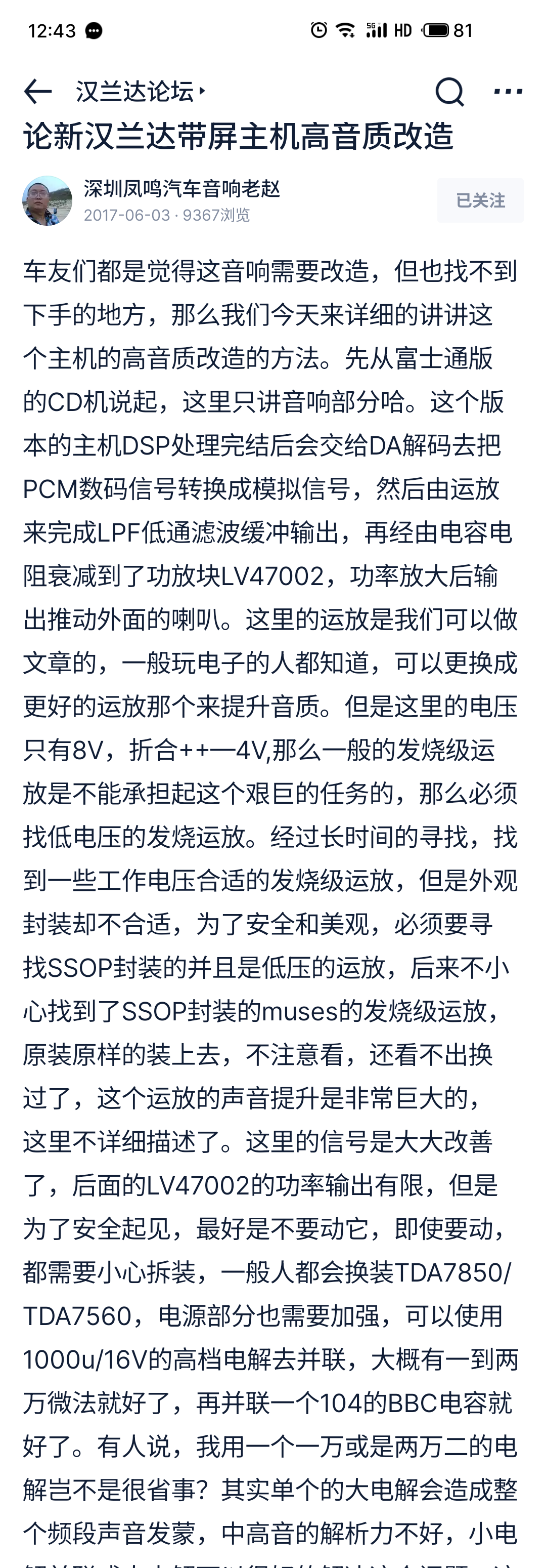

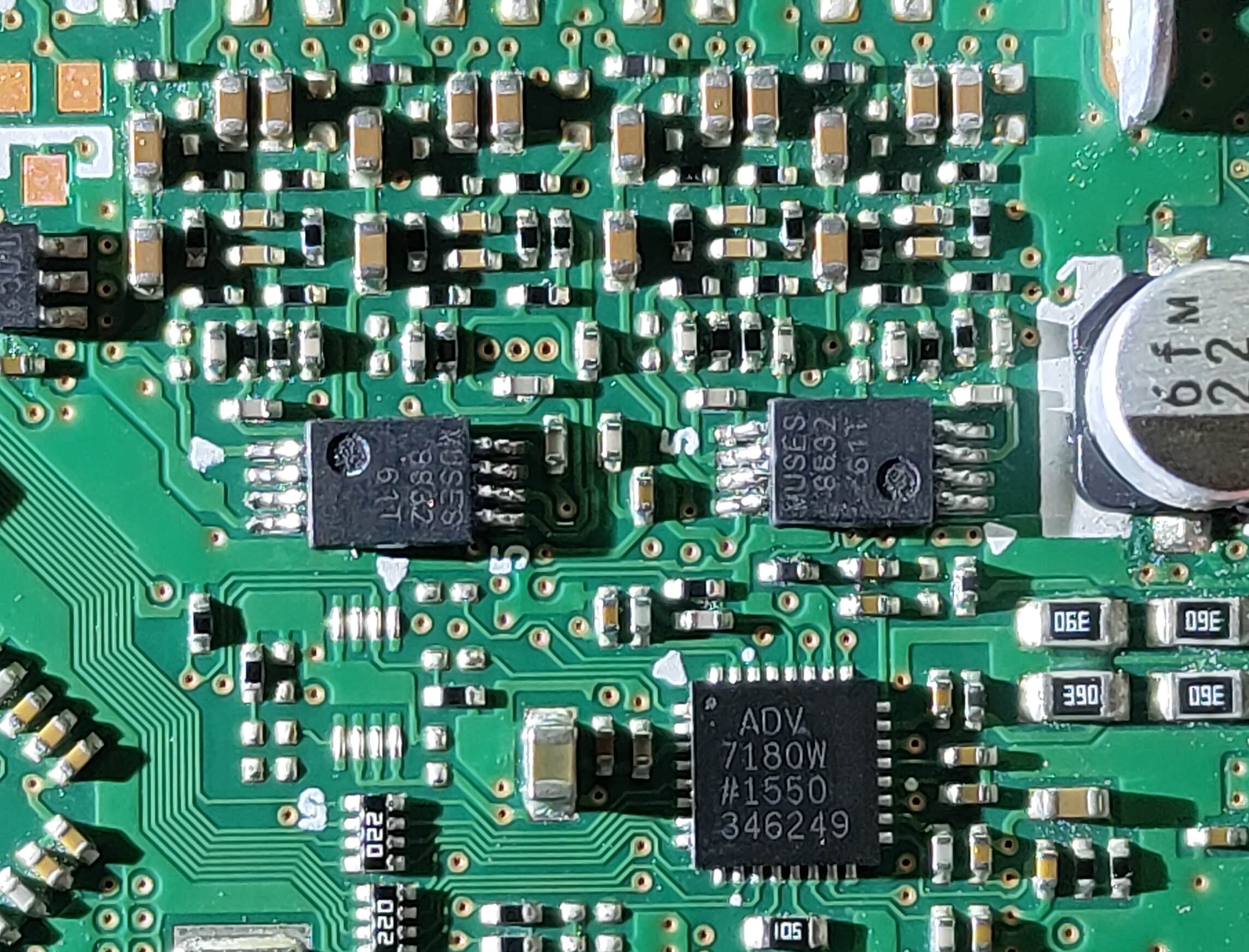

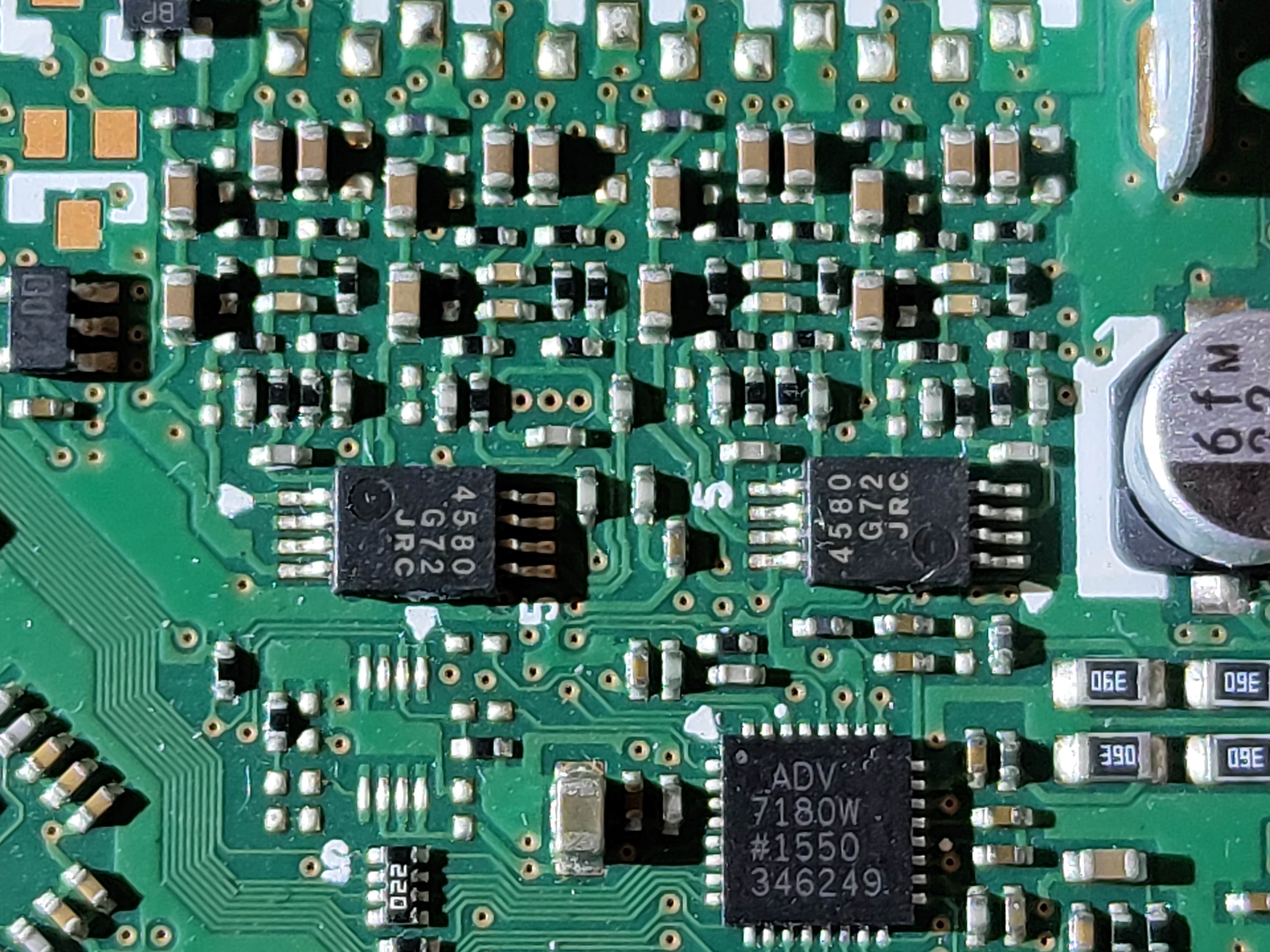

富士通主机也有提升空间,搜索了一下,2017年有篇大神深圳老赵的帖子提到了富士通4580运放改SSOP封装的muses的发烧级运放,且提到了富士通车机是双4v低压,但帖子并没有提到运放muses型号,图片上模糊的芯片型号第三排隐约可以看到41T字样,在大神贴子下询问型号,无人答复。目前的汽车之家,好像对帖子排名先后,是不以答复时间为顺序排列置顶的,跟帖了不会排到顶部来,使用体验大幅下降,因为没有回帖的必要性了。这是想流失用户的逻辑吗?
对于分频点的设置和分频器的做法,有技术能力的大神请尽管提出意见,帮助我参考并重新制作分频器更换。
不懂芯片原理,但是依葫芦画瓢我还是会干的,既然有线索,就找嘛,muses ssop封装的只能找到muses8832,经询问商家,确认是低压双运放。

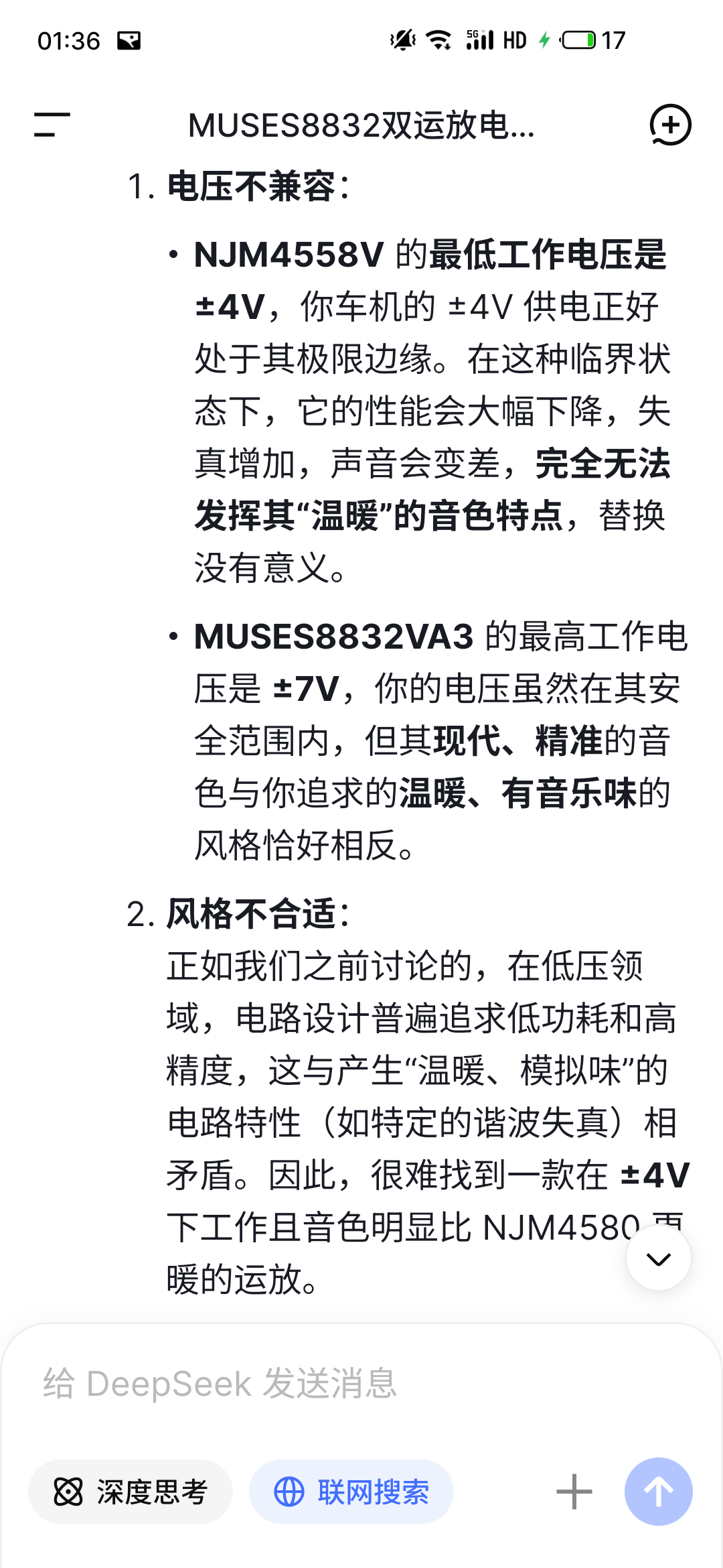

deepseek给出两款运放的音色特点,貌似更换运放对我想要的音色不利,不死心,反正有备用车机,于是直接买了,拆了4580,换了muses8832,说实话,ssop8封装的运放太小了,不好拆,不好换,买了热风枪却用不好,最终还是用了电洛铁,买了138度的低温焊锡膏,好焊一些,也方便后续更换,用牙签挑一点点用,弄了几个小时总算是焊接好了,用放大镜检查确认焊点饱满没有虚焊,没有黏连,放心装车。说实话,还有点担心这是假芯片,但好在装车试听,音色确实变好听了,高音变得细腻,中频貌似虽然比4580少了些许温暖度,但更均衡好听,低音还是宽松有量感的感受,基本没变。

原车的4580双运放
更换后的muses 8832双运放

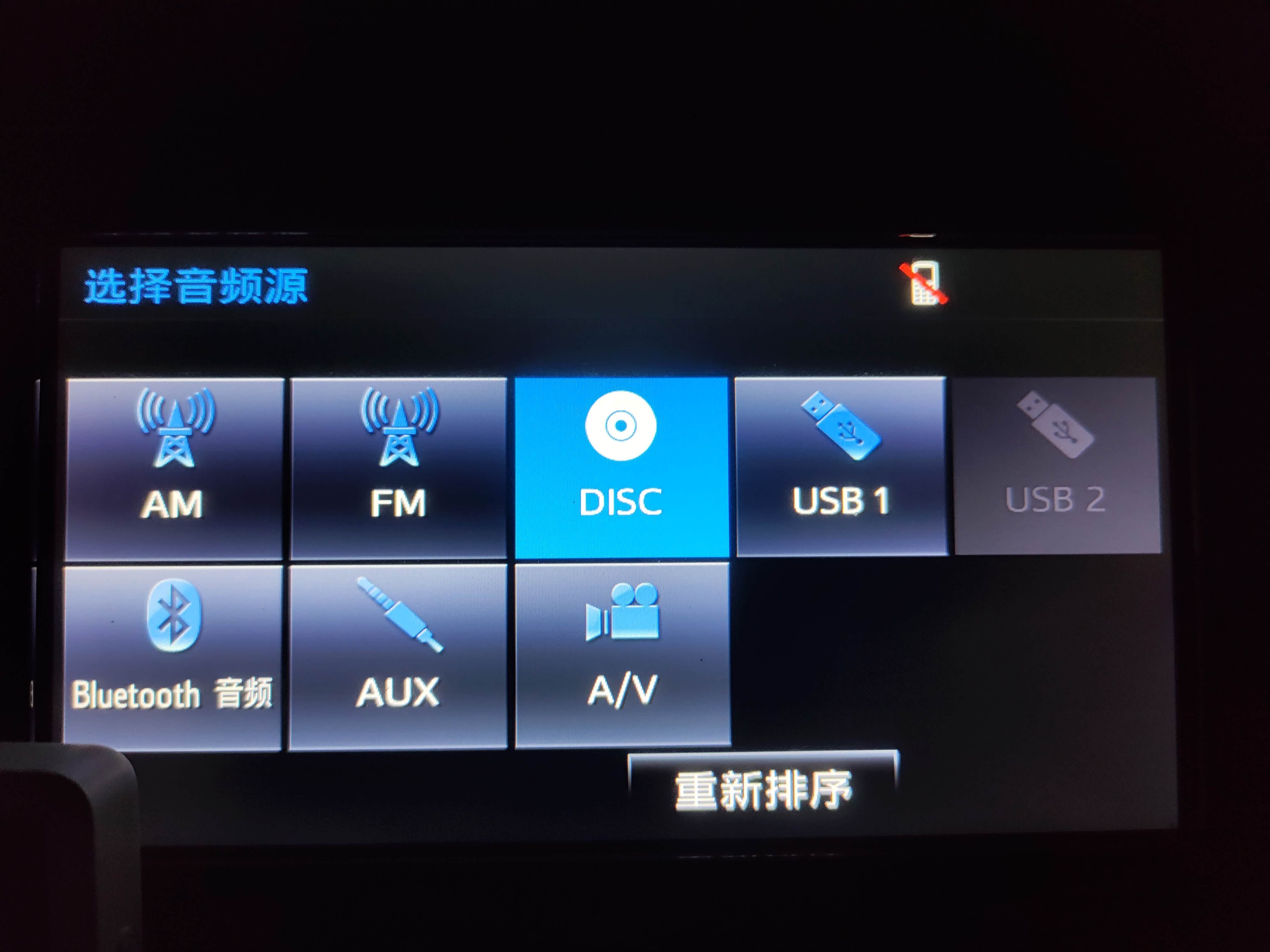

现在不满足的是富士通只支持mp3和WMA,不支持其他无损音频播放,且能感受到WMA格式的低音明显比mp3的硬,这次看到富士通车机还有AUX输入功能,还得再想想办法,或者考虑有没有必要再去加AUX输入,用外置无损播放器来播放无损音频。
