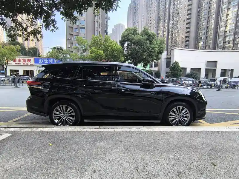

开了一年的双擎汉兰达,光洁如新
