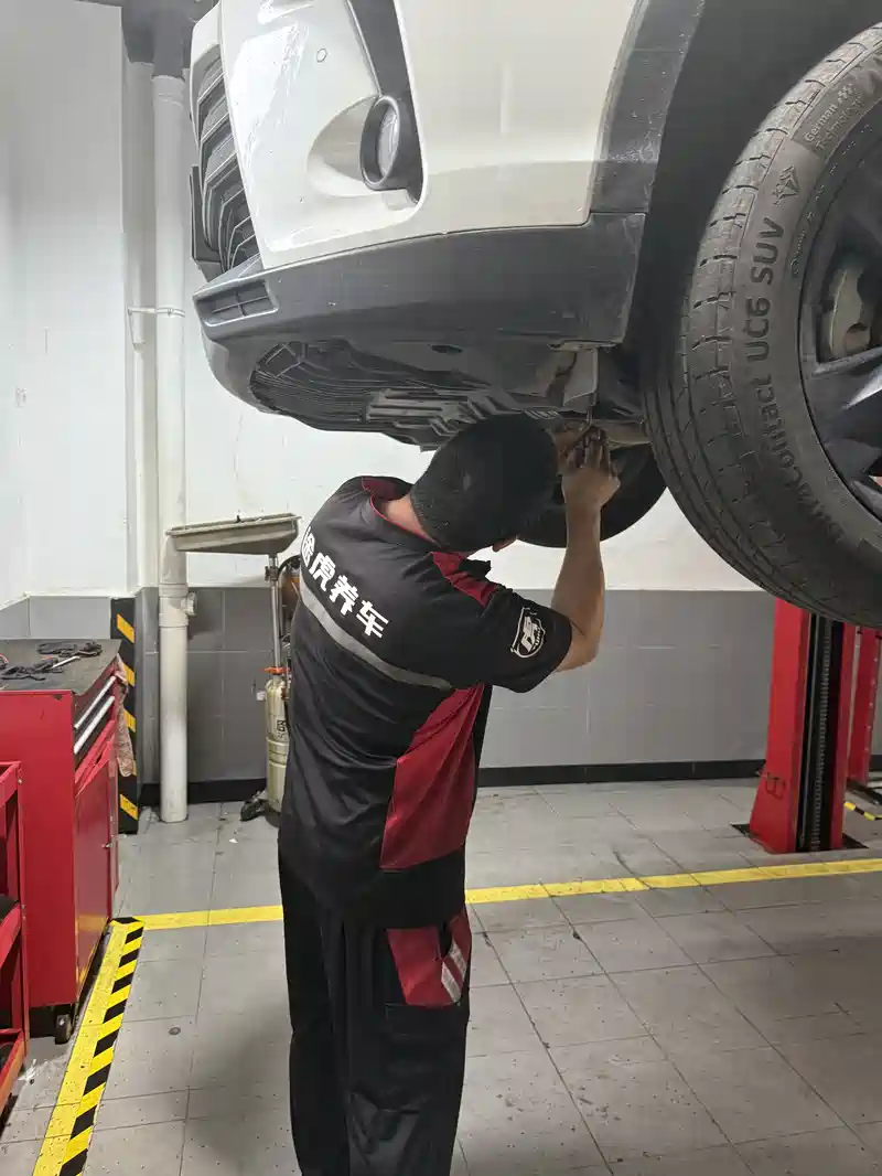

2020年汉兰达6万公里了,最近到途虎养车工厂店换了变速箱油,重力换油加滤清器,用的爱信油,之前对比了一些方案,4s说只换油不换滤清器,我一直想不通为什么,考虑到途虎还是有质保,总的算下来换变速箱油比较划算。顺带也做了保养,第二次用沙特奢金,换了之后非常顺滑

才五年的车就把底壳拆了换油,有这个必要吗

你这六万公里是天天150跑高速 跑出来的嘛?否则 你那么早换变速箱油干什么呢?

6万公里没必要换变速箱油啊。起码10万公里之后再考虑更换。4s店说的是对的,滤清器是没必要换,油底壳都不用清洗,直接重力换油就行了。

过度保养,10W公里以上循环换变速箱油,轻易不拆底盖 也不要换滤芯啥的

但凡4S店建议不换滤芯是为车主好:
1、金属滤芯不用更换。  纸质滤芯需才需要更换。
2、自配第三方滤芯,大概率会造成密封不严,起到反作用。
个人经验:
如果长期循环机,每4年6万公里换一次,坚持下去,一次500多含工时。否则就重力更换。

才6万公里,根本没必要换,浪费啊

我是17年购买的车,整8年,8万多公里了。二年前换了电瓶,半年前【8万公里】换了四条胎,本想重力换变速箱油,撤下油底壳清洗,但是担心之后油底壳渗油……,反正现在车开得好好的,不折腾……。老师傅一再告之:车是修坏的!

油底壳没必要拆的,变速箱油就重力换,基本换一次就可以开到报废不用管了

民间坊传:汉兰达2.0T 6AT变速箱滤芯是金属的 无需更换 4S店说法不一
