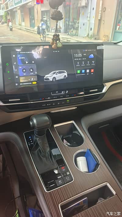

大屏换上后瞬间上档次了。
然后连接了华为HiCar,它连接华为是无线连接,第一次连接好后,以后每次上车不用进行操作自动就连接上了,就类似于别的车的CarPlay,很是方便,手机里的好多app都在这上面显示,也可以行驶中播放哔哩哔哩了。还有一点就是同样可以语音控制车的,比如语音打开空调调整风量等等。
最后是换这个屏幕花了2480元,买的XX达的,我汉兰达上也是买的这个,总的来说还不错吧,属于花小钱大提升吧,只是有点后悔的是当时没把360一起加上,以后再说吧。
