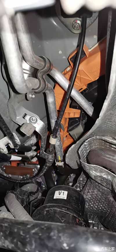

机油壳牌0-20W 4L 138元 机油滤 马勒 14元 四轮换位 +工时70元 总费用:222元
刹车油含水率低 无须更换,蓄电池寿命89% (非常好) 前后刹车片厚

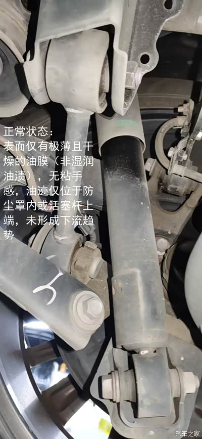

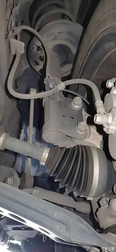

底盘轮胎状况非常好,减震器正常未漏 轮胎寿命:5年(老化)/10W公里
