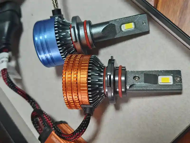

原车的蜡烛灯对近视眼很不友好,尤其是在高速上。618闲着没事,买了雪莱特5000k雨神穿透王和6000k破晓性能王,200左右一套。对比下那个好就留哪个。
黄色是雨夜穿透王
雨夜穿透王明显比破晓要大一点
做工上雨夜要略好一点
左边是原车灯,右边是破晓,照片上看起来差别不大
照片上看起来差别不大,但是实际上破晓比原厂卤素亮很多很多
雨夜尺寸有点大,不好装,距离外壳也很近,插上电看了下,发黄,比卤素亮一点,直观感受没有6000K的破晓亮,放弃了。
驱动器只能直接放尾罩里,没有办法固定。估计会晃荡
忘了远光灯有后盖,有点担心散热问题,试了两分钟用手摸驱动器和散热器已经很烫手了,估计有60多度,长时间用不知道会不会烫坏车灯,请有经验的车友说说。
路测,亮度还是很满意的
分享点心得供参考
1是散热问题,不知道会不会烫坏塑料壳
2远光太亮了,和原车的近光卤素灯差别太多,有点晃眼。切换到近光,感觉跟没有近光灯一样,有点不适应。
3毕竟不是原厂适配的,雪莱特远光灯聚光偏近,并且聚光太集中,聚光点大概在60米左右,没有原厂的铺路感那么好。但是也比原厂的卤素灯亮太多太多了,高速体验还可以,毕竟才花了200米。
