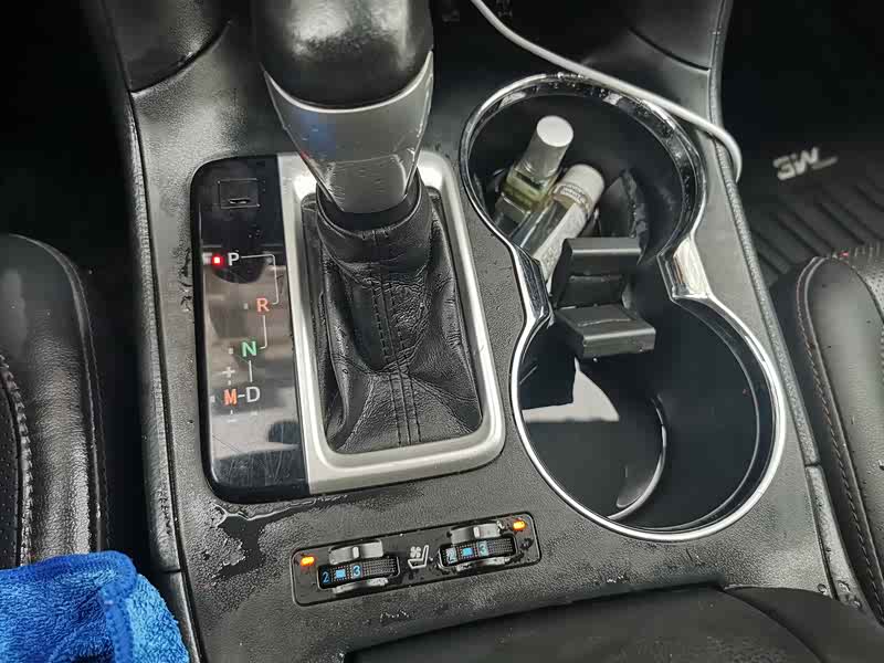

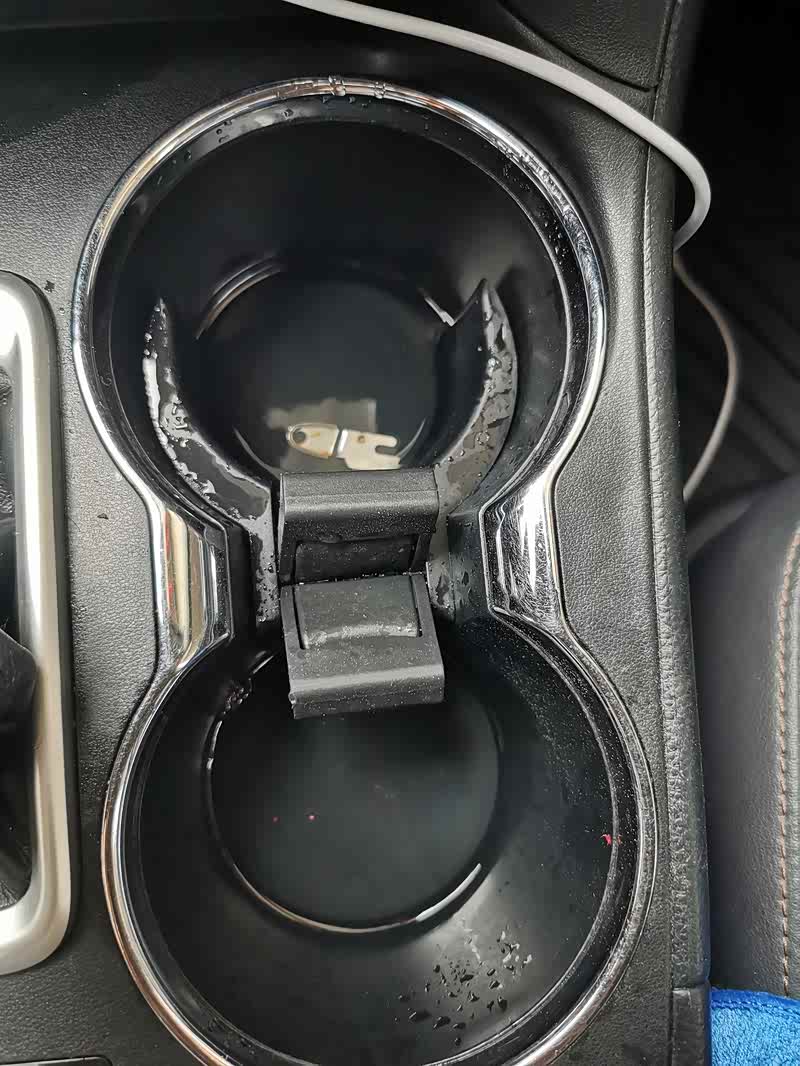

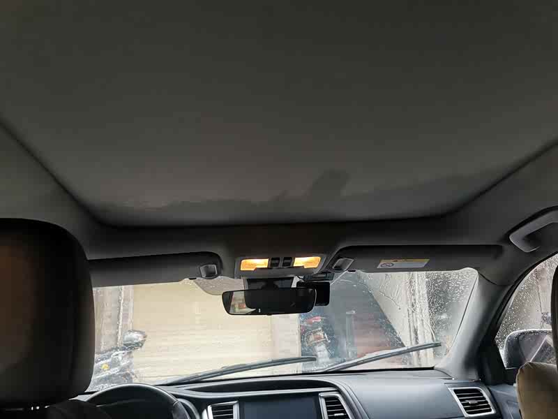

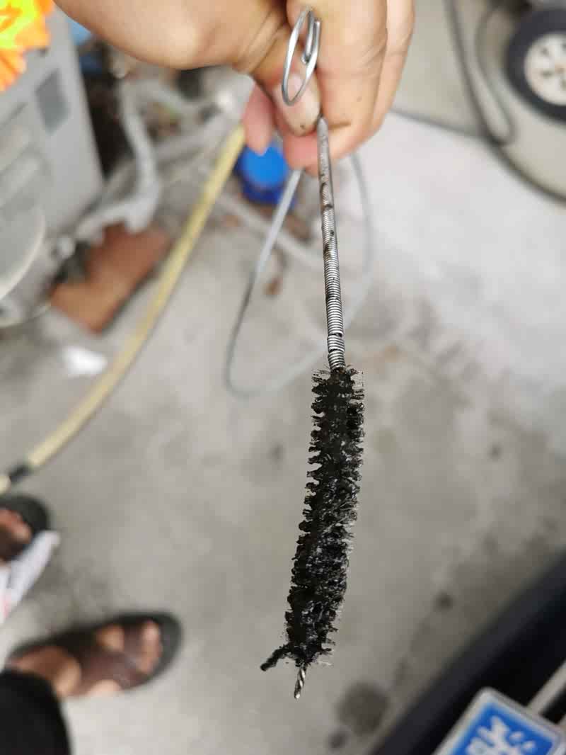

经常逛论坛,偶尔也能看到有个别车主的车,天窗漏水,原本以为自己天窗都没怎么开过,应该不会堵,想不到漏水和开不开天窗没啥关系,早几天,车子的水杯架位置突然多了很多的水,以为是水杯架位置放了一包盐姜,高温晒出来的,直到今天一大早去开车,眼镜盒位置一直在滴水,水杯架位置一滩水,才明白上一次是晚上下的雨,白天没下,所以顶棚上才没有水滴下来,今天雨一直没停所以顶棚上还在一直滴水。

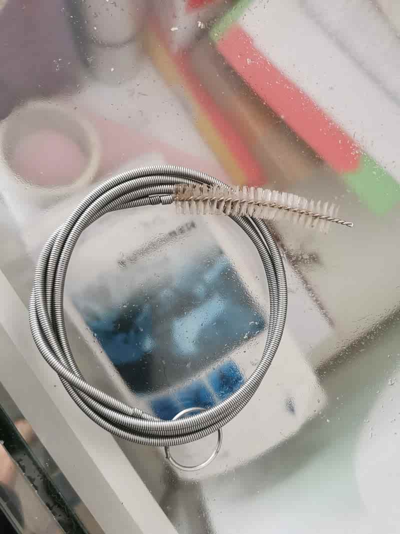

还是先自己动手试试看能不能解决

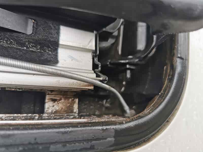

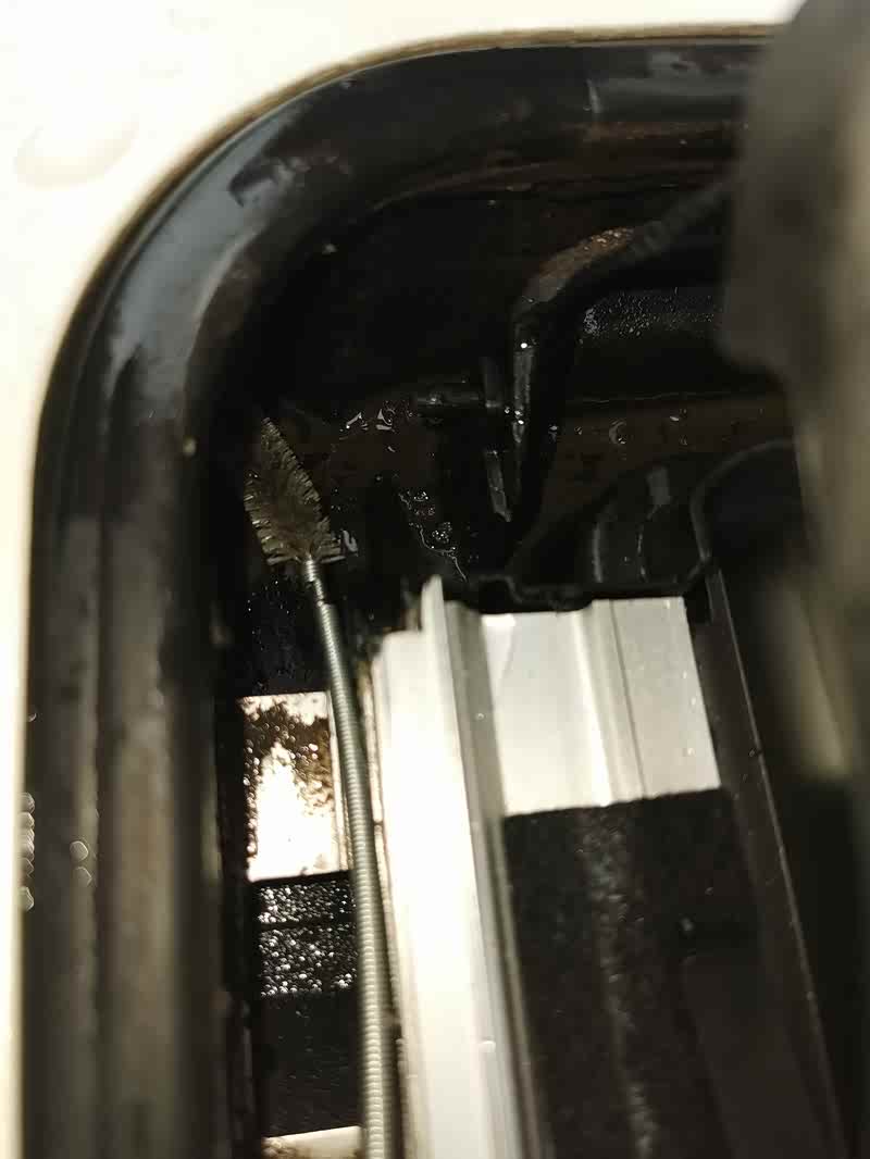

找到一条之前清理冰箱管道的弹簧毛刷,打开天窗,左右各有一孔,捅到底,再倒点水冲冲,不知道还有别的需要处理不,暂时没有办法证明还漏不漏,过阵子再过来加更一下效果。
两天后大雨,没有再漏水,应该是解决了
