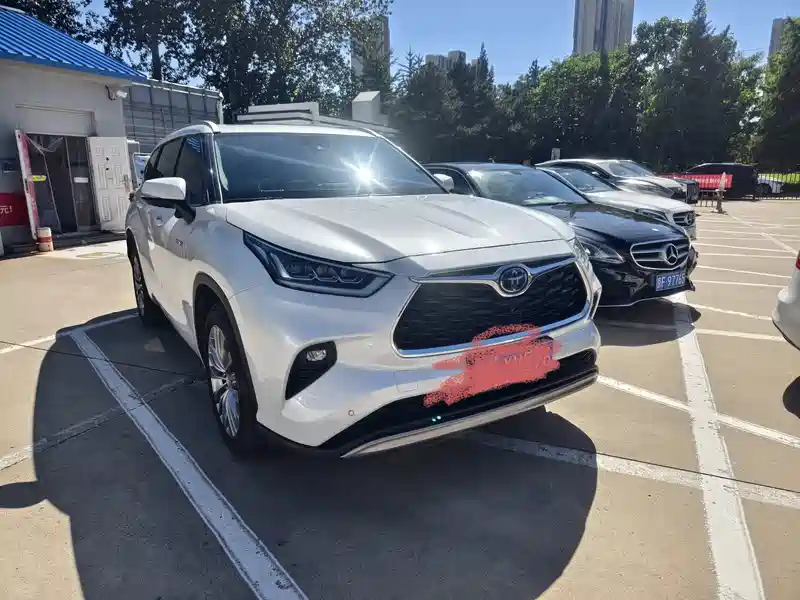

我的汉兰达是 2013 年 5 月份购车,白色双擎最顶配,目前行驶 3 万公里。
6 月 10 开始觉得空调不太凉了,当时没在意,6 月 12 日开到最低温度,最大风量都感觉没效果,感觉是有问题了。因为我还有一辆 19 年的亚洲龙,也是双擎,目前岳父在开;还有一辆 15 年的高七,它们的空调开到这种程度都冻胳膊。
所以 12 日下午把车开到 4s 店,师傅简单检查发现后空调蒸发箱管泄漏,在保修期内,需要厂家从广州发货,周期 7-8 天,更换需要半天时间。由于现在正是用车时间,北京也到了最炎热的季节,很愁人…
没办法又把车开到开修理厂的一位朋友那里,他或许有办法能订到货,尽快解决问题。
朋友店里的修理工把车升起,很容易看到泄漏的管子,三下五除二拆了下来,拍了照片开始订货。一波三折,问了半天,新款的汉兰达有些配件外面一时半会儿的订不到,况且这个也不是易损件儿。我仔细检查那根管子的漏点,发现就是类似于腐蚀的痕迹,有明显的沙眼。
为了尽快解决问题,我在高德上搜了附近-焊水箱的维修店,打了电话,说是能焊。叫了同事开车带我过去了,老板很热情,安排伙计对管子打压测漏,然后开始焊接补漏,十多分钟搞定,花了 80 块。
赶回朋友的修车店进行安装-打压测试-抽真空-加氟,一个小时搞定,空调满血复活。
其中有几点跟车友们分享:
1、拆除这跟管子需要拆排气、下护板、隔热瓦。
2、这根管很细,两端有接口,管上局部有黑色螺纹塑料护套管,这个护套管有缝,是扣上去的。
3、分析这根管子腐蚀原因:铝焊的师傅说:那段扣在上面的螺纹护套管渗进去了含有融雪剂的雪水,导致管子被盐水泡着,腐蚀泄漏,裸露的地方反而很光滑(仅代表个人观点)。
4、希望厂家能找到原因,解决问题。没磕没碰的,怎么就腐蚀了???4s 店半天的活儿,人家这里拆、装,我中途还出去焊管一个多小时呢,一共才用了三小时搞定,调货 7~8 天。 车主的时间没有成本吗???
5、带后空调的车,加氟量很大,比没有后空调的量多一倍。
