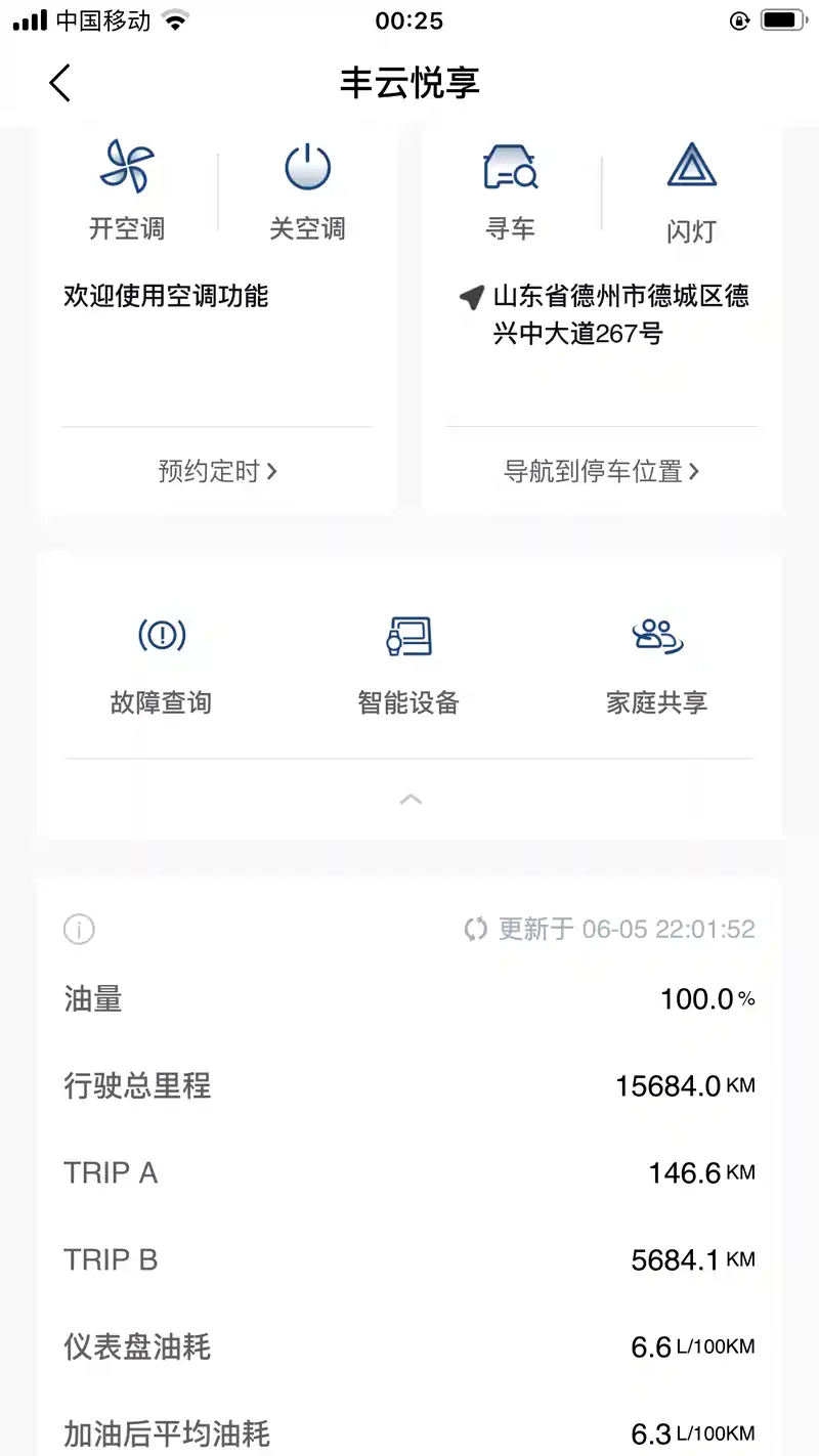

24年5月24日的混动四驱尊贵版行驶近一万六千公里,马上要做二保,首保6000公里完成,买车时4S店送了两桶机油,还不让带走,滤芯这东西🐶东自营最好的不过二十块,去4S换100多1个,还不带工时费30,自己动手乐趣多,简单的很,不用螺丝刀工具,几个卡扣拿下即可,汉兰达混动一共4个滤芯,机油、空气、空调、电池;今天到了两个,换上再说。
