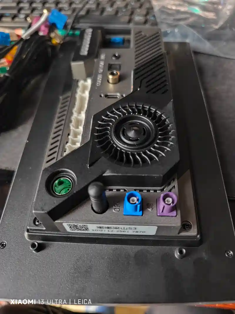

导航选择了7870车机,某嘟导航的老板也是汉兰达,对汉兰达做了大量的适配,所以选了他
某嘟导航做工比较精细
配套转件线比较丰富
转接线太多,需要按需整理一下。
安兔兔简单跑个稳定性测试
导航收星情况
信号很好,休眠启动也很快,但是冷启动的锁定时间需要1分钟。
