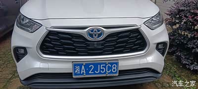

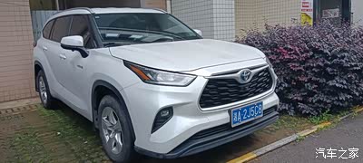

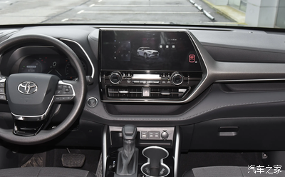

之前的

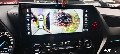

加装之后的

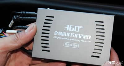

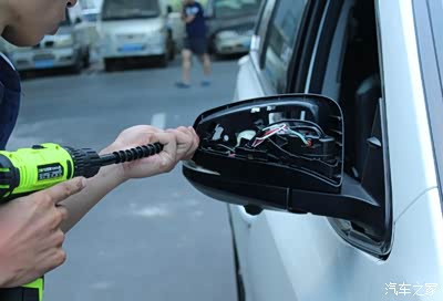

我这个是在我玩的好的那里装的,跟他说了一下我的需求我说我经常有点磕碰车子大了有的地方看不到,他说这个你装一个360就可以了,于是就让他定了,等到货了就去装,应为是熟人所以也没问那么多,应该不会坑我的。哈哈。到了那里我就把车子交给他了,他先把车子开到一个宽敞的地方他说这样好操作,应为要在左右后视镜上加2个摄像头,他先把车门的框架拆下来进行线路布局,然后把2个后视镜也拆下来,应为我这个低配是没有预留孔的,所以需要师傅用电钻打孔安装!拆的时候要先把镜片搞下来避免搞坏,在量一下距离,确认好点位用笔标记一下做个记号避免搞错了,再用打孔器那些装备钻出一个孔,接着就安装左右摄像头就好了!安装完毕后就开始把后视镜装上去,注意把先前的镜片也装上,再就是布线了,把车门那里往中控台那里迁就行了,左右安装好就会安装前面的,把引擎盖打开从前面穿进车内调整好角度用螺丝固定就行了,后面的话好像需要破线进行连接,原来的好像不能用,方法和上面基本相同!安装好后就是最重要的调试了,我看这个比较难就这个调试还放了块格子布在下面搞了半个多小时也不知道干嘛,调试好之后就接到360全景的主机上就行了,再用胶布固定在底部,安装好后恢复后视镜和车门的安装就行了!此次安装我觉得还是得找一个靠谱的地方和师傅,因为看起来感觉挺麻烦的,还需要破线和调试,这个很考验师傅的技术一步小心可能就把车子给破坏了,比如说在打孔的时候要是测量不准确或者孔的大小不一,那就会造成不必要的破坏和影响美观,在调试的时候各项参数没搞好,也会造成影响的混乱不准确等等!总之这种技术性的细活还是找专业老铺的来!

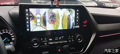

费用是3000块钱,加上人工费用的,装上了这个之后真的感觉坐在车里都特别有安全感,到了陌生的地方也不会因为不熟悉路况就畏手畏脚,能够放心大胆的开也不担心会有磕碰,后面再下暴雨的时候也能通过影像看清周边或者前面的景象还是非常不错的!
加了之后的效果展示

全景前方位
左侧面
后面
右侧面
