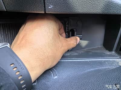

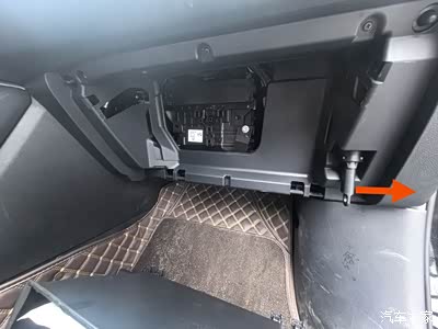

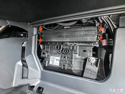

首先打开副驾驶手套箱后,在右边有一个缓冲拉杆,把拉杆向右拉出,手套箱就自然垂下去了,垂下去后就可以取下来了

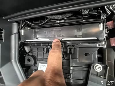

取下手套箱后就可以看到一个长条状,那就是空调滤芯盖板,按箭头方向捏住就可以把空调滤芯托架抽出来了

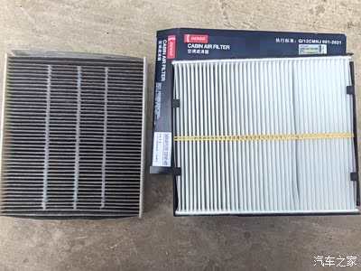

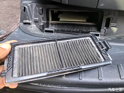

左边是旧的,右边是新的,可以看到旧的真是太脏了,马上夏天了,可不能在脏空气里开空调啊。可以看到原车滤芯三道胶水固定,新的一道,看来即便是官方旗舰店买也是不如原车啊。

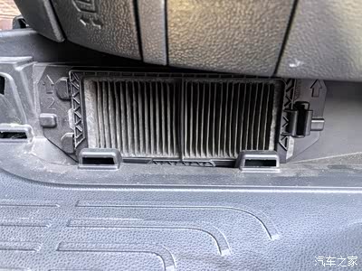

二、更换完空调滤芯再更换电池滤芯。混动汉兰达的动力电池位于中间一排坐垫下面,电池使用过程中的热量需要吹风散掉,为了保持进入的空气干净,在空气进风口有空气滤芯,座椅左右各一个。购物网站上卖这个滤芯的比较多,几十块钱一对两只,我买的30块钱。这个滤芯的更换过程是这样的:

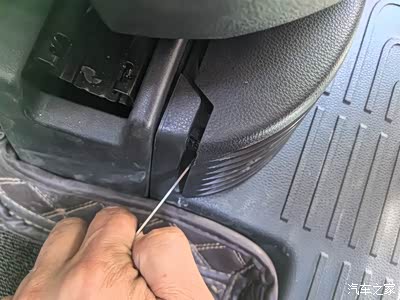

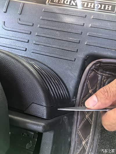

首先打开后排车门,坐垫下面格栅状就是空气进气口,在侧面有一个小缺口,用一直平口螺丝刀或坚硬的刀具轻轻一撬就撬开了
很容易撬开,撬开一厘米左右的缺口后直接用手拉就拉开了
取下塑料外壳后滤芯就漏出来了,这个滤芯说明书是建议一万公里检查或更换,视用车环境。堵塞后可能导致电车散热不通常
捏住滤芯托架卡扣,取下

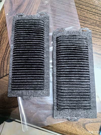

这是取下的滤芯,在4S保养检查时取下来用高压空气吹了下,但是这个滤纸是带静电吸附功能的,所以拿下来吹是不行的,只是把颗粒大一点的沙土吹掉
这是两只新的滤芯
右边是旧的,左边是新的
取下旧的挂上新的,原路还原就行了。

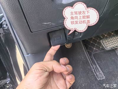

首先是要打开发动机盖,需要先将驾驶侧下方发动机盖解锁

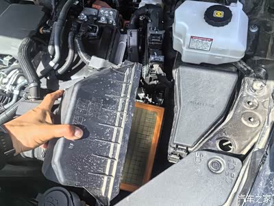

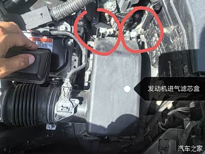

打开发动机盖,在发动机舱左边就是空气滤芯盒,盒子上方位置有两个不锈钢卡扣,掀开就可以了
掀开后就可以看到空气滤芯了

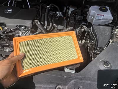

将空气滤芯取出后换上新的,再关上滤芯盒盖,最后关紧发动机盖就可以了。一定要确认关紧发动机盖啊。
