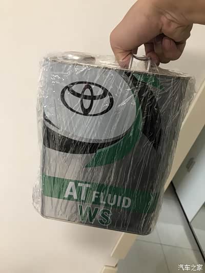

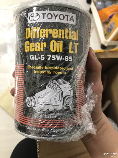

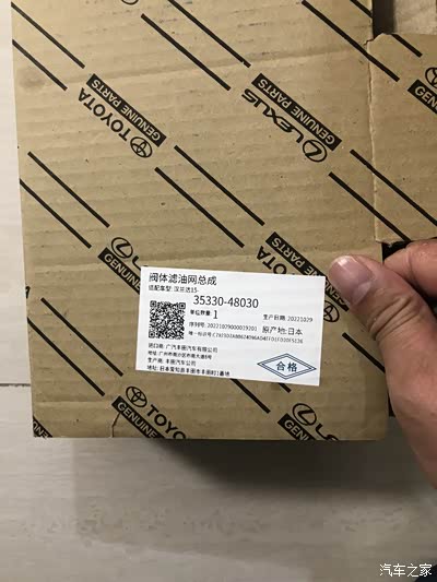

18年5月买的。到现在马上12万了,继续做个大保养,火花塞6万换的,12W第二回换了,自己采购的360元,变速箱油第三次换了,6万 9万 12万 ,这次铁通的185一桶,2桶。变速箱滤芯第二次换,9万,12W,235元+O型圈15元。差速器油第二次换6万 12万,75—85GF5,90一桶。齿轮油第二次换,6万,12万,也是75-85GF5的90一桶。刹车油第三次换,6万,9万,12万,25元一桶3桶,防冻液第二次换,6万 12万。两大一小,180+40元。汽油滤芯9万换的,这回不用换。机油还是0-20铁桶 一大一小,265+75。发电机皮带,12万该换了,也是最贵的300。不算工时费。昨天晚上检查了一下灯光,发现前雾灯灯泡憋了一个,在闲鱼上淘了一个10元。

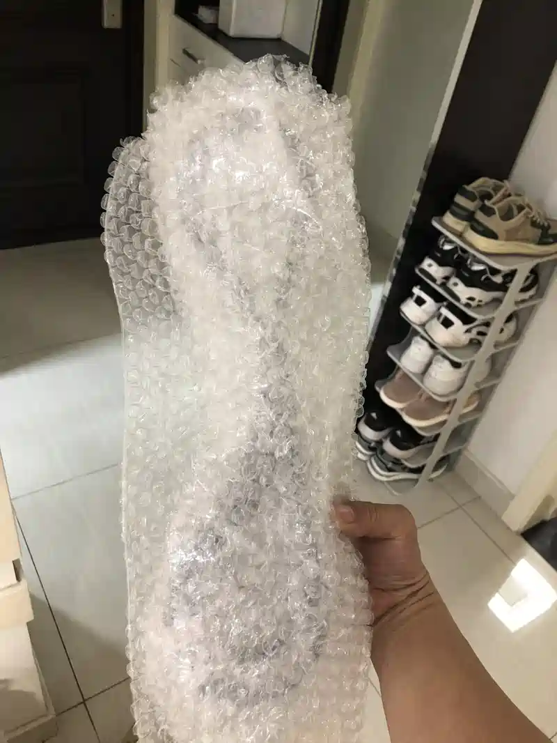

皮带最贵

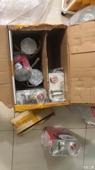

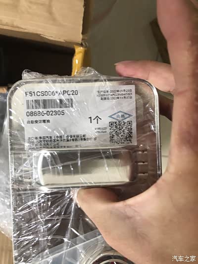

这回用铁桶变速箱油 看看

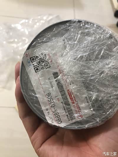

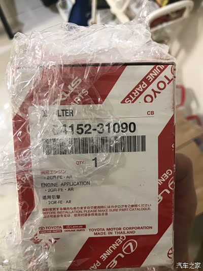

机油滤芯

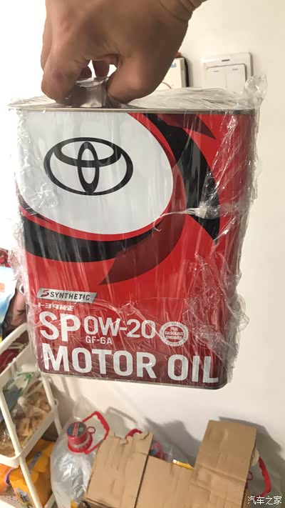

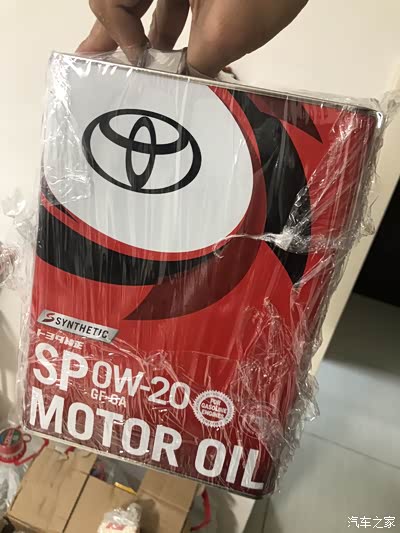

铁桶0-20

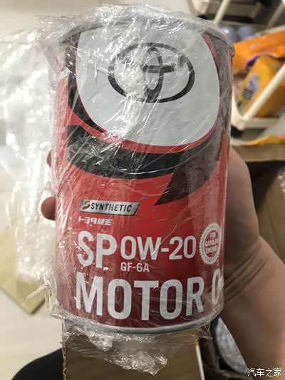

小的

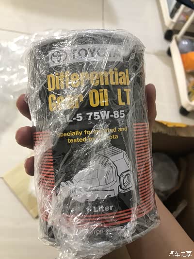

75-85 差速器油
齿轮油一样

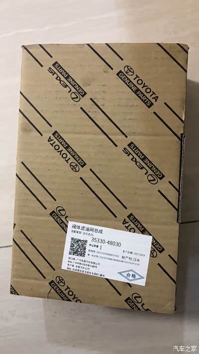

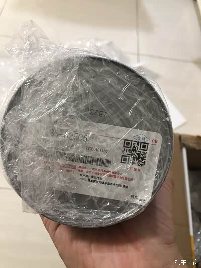

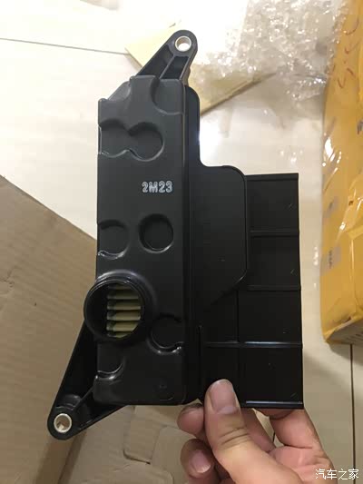

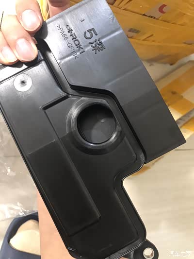

变速箱滤芯 其实就是爱信的

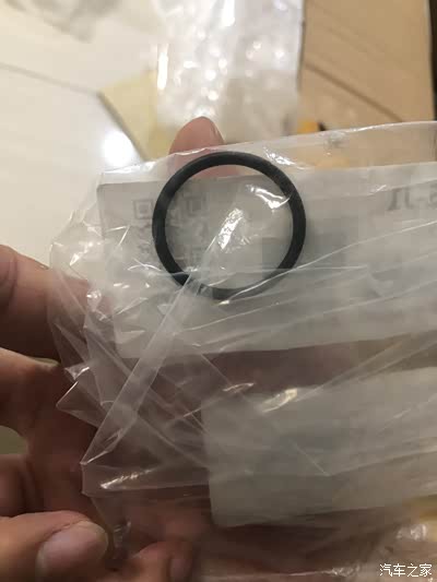

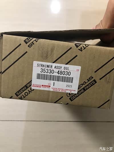

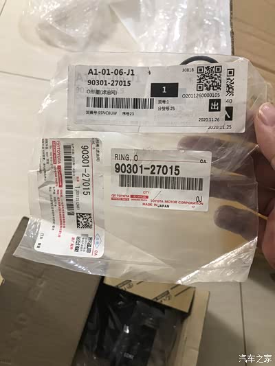

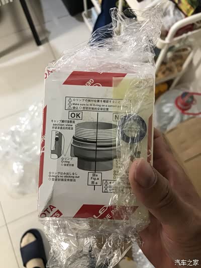

变速箱滤芯O型圈

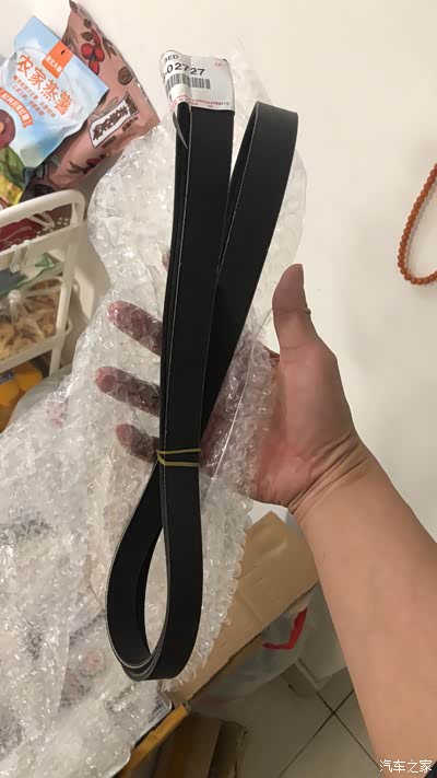

皮带
