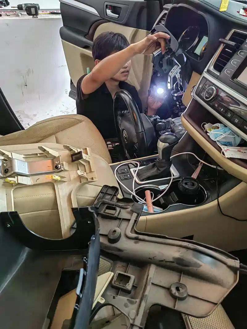

汉兰达2.0T,行驶138000公里,更换方向机
活蹦乱跳的哥斯拉
0浏览 · 2022-08-31 15:49· 发布于广东
拆了方向柱,没发现齿轮破碎
异响不是这里传出来的
国产方向机
国产方向机,650大洋
原厂要3900大洋,没舍得装
拆下来了,外观看不出有破碎
原厂NSK是啥牌子的?
已换上新的
做好四轮定位
做好四轮定位
换完后,方向盘异响完全解决了
感觉整个震动非常原厂,简直就是新车的一样。
共花费920大洋。
