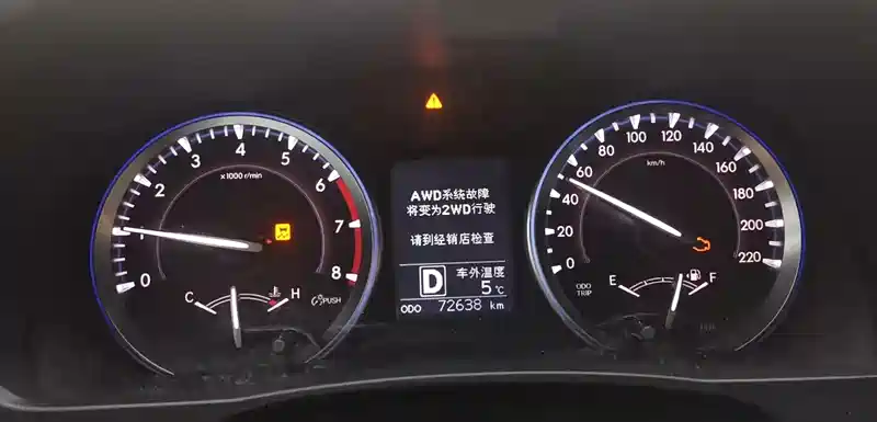

早几天,油箱报警,油量不足了,刚好旁边有个加油站(新中石化),加了油后,没开1公里,发动机故障灯亮,awd转2wd,踩油门前段有,后面就没反应了,转速2千上不去,速度最快就只能60左右。

因为离4s有段距离,先就近开到了途虎。途虎检查了下,显示3缸缺火,多缸随机缺火(排放/过热)。
