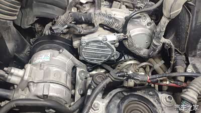

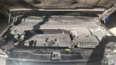

打开机器盖进行检查

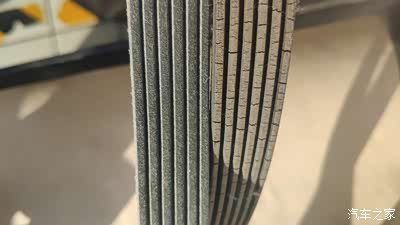

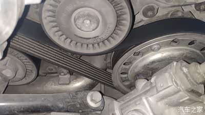

皮带已经产生很严重的龟裂,如果在行驶过程中断裂就会造成很大的影响

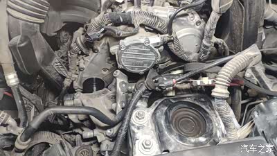

首先维修技师检查发现皮带开裂严重,进一步拆掉蓄电池后查看

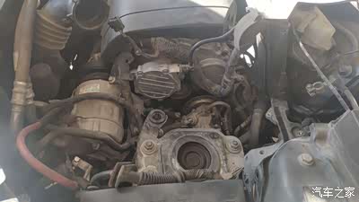

拆掉皮带周边的附件

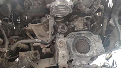

已经全部拆卸完毕了

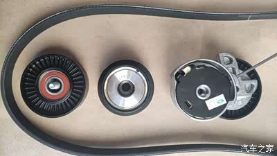

如图所示我们要更换皮带组件
新旧的对比,发动机皮带是由曲轴皮带轮输出动力带动发电机、空调压缩机、助力泵、惰轮、涨紧轮,用皮带带动了其他部件运转。它是否需要更换用眼看就可以看出来,当皮带与皮带轮接触的那一面上,有很多细小的裂纹时,说明寿命快到了,需要更换。
通过检查需要更换的组件内容

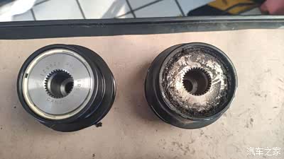

传动皮带轮的对比

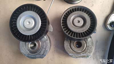

张紧轮的新旧对比

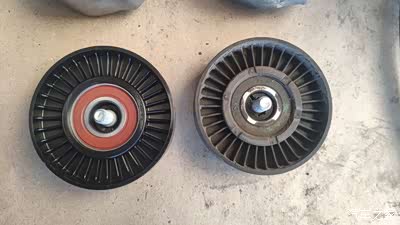

惰轮的新旧对比

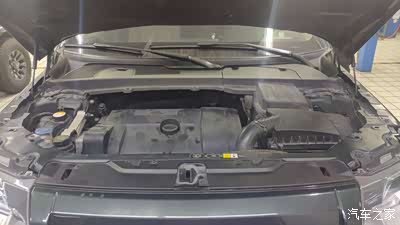

更换完成
安装完成启动发动机试车工作正常,异响消除。
