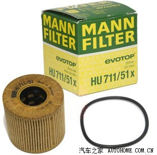

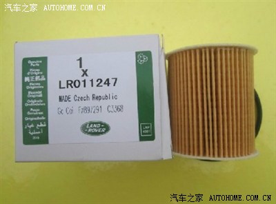

首先选什么机油格呢?路虎神行者2虽然这么多年,保有量也不少,但副厂还是不多,品牌还是屈指可数!
所谓原厂,不知给谁OEM依然这么暴利70大元,可幸也有了名牌曼牌机油格,也就40元左右而已

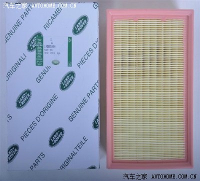

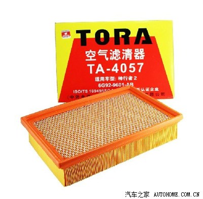

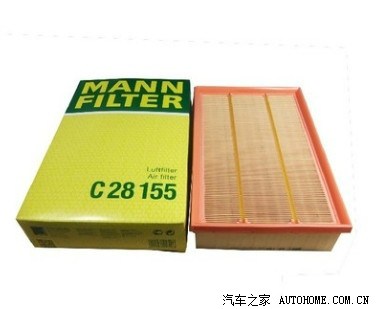

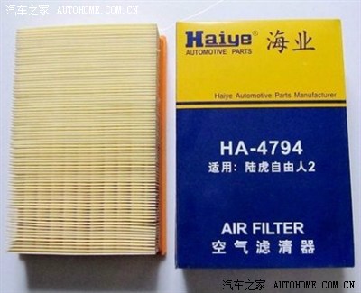

接着搜略一下柴神空气格,这个副厂品牌的就多了:原厂要180左右,曼牌大约100元左右,而海业跟豹王这两兄弟价格差不多,大约40大元左右。

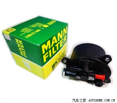

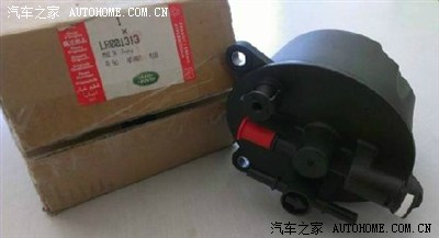

再接着说说柴油滤清器,这下子还好,原厂价格还算地道,淘宝一下260也是能淘到,找了若干久,终于有个副厂且是牌子货-曼牌,淘宝上报价也比原厂 还贵,330元以上

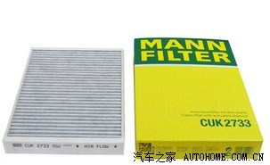

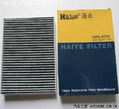

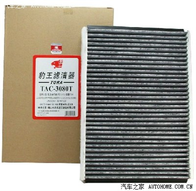

最后说说,空调格吧,这个确实没多少技术含量,所以副厂品牌已经相当多了,自诩原厂180,还不带活性炭 的,也是幸好副厂有名牌-曼牌,以及这个价位已经有活性炭了,同时还是提及一下我们老广的两大专业大厂: 豹王含活性炭110元左右,海业含活性炭还不过50元!至于其他牌子不一一列举了。既然副厂这么多,当然没必要买所谓原厂,毕竟利润这么大,必然刺激商家假冒原厂!
综上功课,我基于少折腾的原因,在永福路同一家店,买了一个原厂的机油格70元,原厂的空气格180元,原厂的的柴油滤清器260元,(备完功课后现在选择多了,于是还是有点心疼),不过想想在4S苦逼这么久,俱往矣!至于空调格,看着价差这么大,我还是不妨走多几步,最后选了曼牌空调格180元!

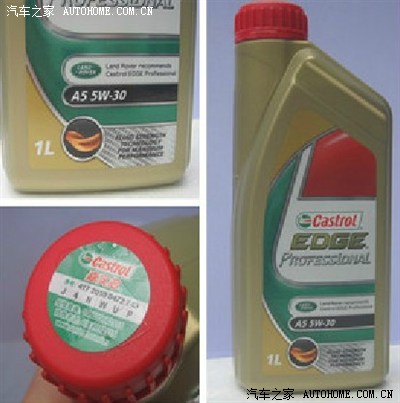

最后订购了五瓶A5-5W-30,其实像广东这样地方用40也行的。报价75元一瓶,心里悬着,不知真还是假,据了解起码目前市面上回收瓶子,金美孚1号最贵,几块钱一个,而这款路虎专用或许还没人收,所以估计假的不多,本来想叫店主开发票,他说要加点数(其实就是图出了问题找他索赔),最后见他愿意开能开还是罢了!

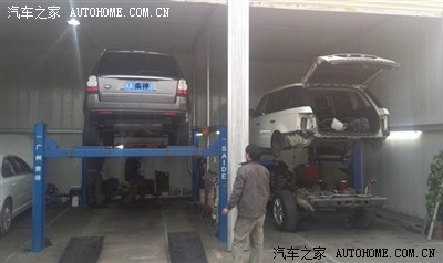

下面俺再上传一下保养过程的作业:
首先是升起我的柴神

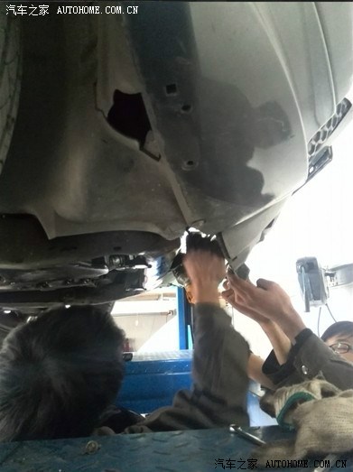

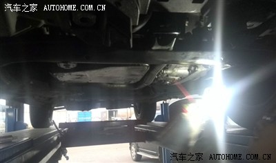

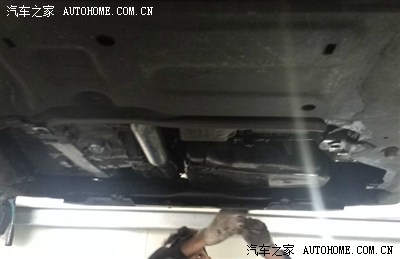

接着卸掉我发动机底护板
放掉机油后,就换机油格,柴神机油格是比较难拆卸的,需要两个人掰开前挡泥板,幸好2011款的前挡泥板比较软,可以不用拆卸就能伸手进去拆换机油格。

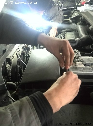

换了机油格就倒上新机油,5升刚刚好。靠换了新油,拉出来油尺似乎都已经变黑了,接着就换空气滤清器!

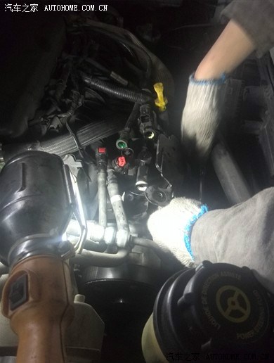

接着就拆卸柴油滤清器,更换这个了,本人接电话去了,没详细拍照!更换主要要点:必须是排空气!首先尽可能灌满柴油到新的柴油滤清器,然后油箱加压发作用力喷射出来而排走空气,唉还是蛮有技术难度的!幸好找了这么一家高手,看来不熟悉该车的店铺还是不容易更换这个,坑人的柴油滤清器!看来路虎还是一般保养店不容易保养的。倘若排空气不干净,油路有空气,造成发动机容易熄火!

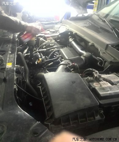

经了解,柴神发动机或多或少都有少许渗油现象,所以鸡头特别容易粘附尘埃,为啥柴油保养有化油器清洁剂的硬性消费,就是能确保鸡头保持整洁!幸运偶遇的这个店老板相当专业,帮我在发动机上下都用化油器清洁剂喷洗,足足用了将近两瓶,可能见我第一次来,老板相当细心热情!将之前在4仔没搞好的,这次都清理干净,原来店主系启动汽车后再用化油器清洁剂喷洗的,这样利用鸡头热度快速风干清洁剂!
上喷喷
下喷喷

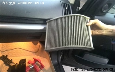

最后还剩一个,就是空调格

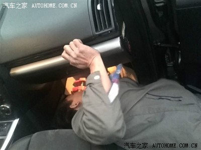

空调格还是蛮难拆的,拉出来就基本撕坏了,靠,相当脏呀!
