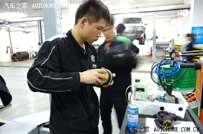

乘机,我拍了几张维修车间的PP,环境还算整洁,工序台及操作机器收纳整理到位。

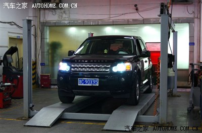

开始检查灯光系统。。。

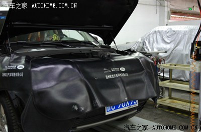

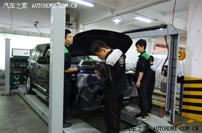

完成灯光系统的检测后打开车头盖,覆上保护围布

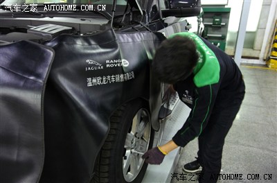

工作人员检查四轮的螺丝

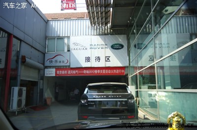

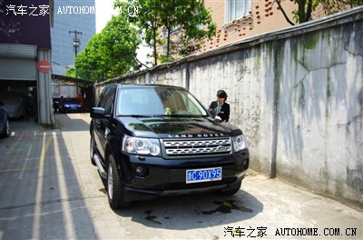

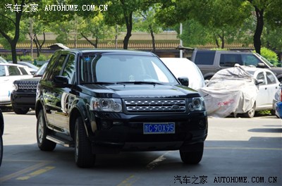

欧龙的服务中心位于温州机场大道,过去非常方便,没多少车程,那个绿色的标志就映入眼帘~
抵达维修接待区,几辆极光在等待做新车检测。。。

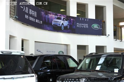

乘机跑到展厅,哇靠,横七竖八的这么多新车在等待检查。。。看来5月份有很多准车主要提车了~

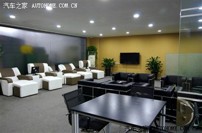

客户休息室还算宽敞
白色的躺椅功能齐全,可以电动升降,等我拍完就过去躺会儿~~现在先不急

开始检查灯光系统。。。
工作人员检查四轮的螺丝

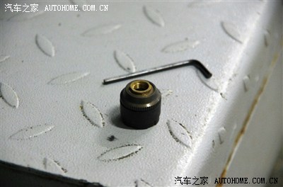

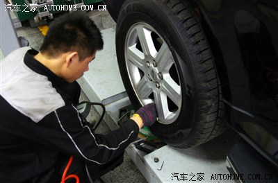

检查胎压的时候。。。咱的外置式无线胎压着实让工作人员忙活了一顿~~要先用内六角拧开防盗装置。。。哈。。真不好意思~!
就是这个玩意~惹的祸~!!
就是这个玩意~惹的祸~!!

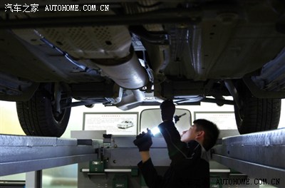

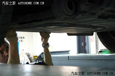

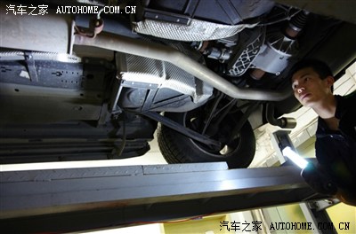

检查完轮胎开始升起工作台检查底盘
开始放油操作,我正在拍摄,工作人员一直停在这里,我原本以为他在摆姿势。。结果人家说是在等我拍完,退后一点,因为会有油溅出来。。。:-)

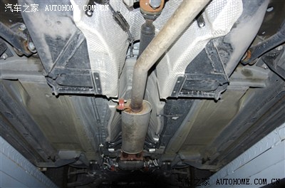

传说中被广为诟病的后悬挂
后差锁~
传说中被广为诟病的后悬挂
后差锁~
第一次见到安装的脚踏板全貌~
地盘检查非常仔细认真~

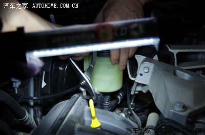

打开助力油管固定夹
抽取助力油后重新布局正确管线走向。

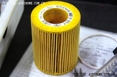

终于,挡在机油滤清器上方的管线被成功移位到正确地方,顺利取出机油滤芯。。
新的滤芯
工作人员用化油器清洗剂清洗机滤外壳
安装新滤芯

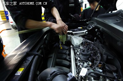

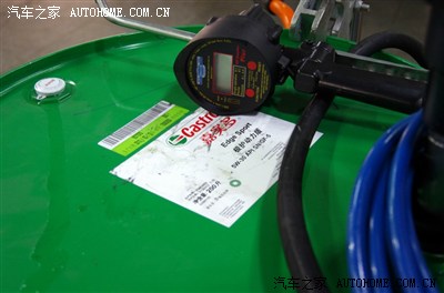

这个时候,主角登场了。。。太TMD劲爆了~~竟然是200L的大油桶~哇卡~我以为是塑料小瓶装的。。结果来了这么个大家伙~
加注嘉实多极护动力5W-30 SN级机油~8升(每升145元~前面单子上有介绍)

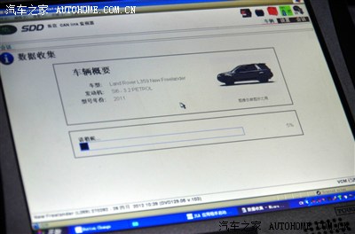

今天的拍摄着实让我手忙脚乱,因为围着我的小虎一共有4-5个工作人员同时开工,为了极力呈现全过程,我这边拍拍那边拍拍,都不知道是否有遗漏的工序步骤,拍到这里,工作人员个个还是气定神闲,动作娴熟的进行着,我却是浑身湿透~这不,那边同时一个帅哥开始了电脑程序检测及消码工序。
完成了消码,那边也全部完成了保养工序,开始升起工作台做最后的检查

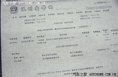

这时候接待MM来问要不要留下来吃饭~我看时间11点08分,还早~ 所以谢绝了~ 10分钟后通知车洗好了~轮到俺交钱咯~刷卡~必须滴!~客服给我结算单的同时顺带给了我一张温州交警网上的违章记录。。。这个提醒服务挺好~
新的滤芯
工作人员用化油器清洗剂清洗机滤外壳
安装新滤芯
