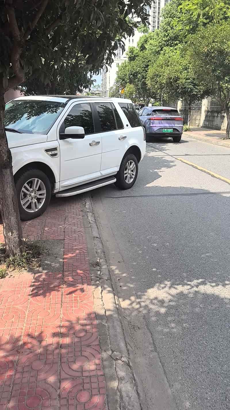

我的车是2014款柴油神2,在城区跑时主要问题两个,一是等红灯时踩下刹车,绿灯亮时松开刹车,正常时车子应平稳起步,但现在车子会在松开刹车时出现顿挫、抖动。二是有时踩油门没反应,加油延迟(已经更换柴滤,缓解了些,还是会出现此问题)。
如果跑国道、高速,跑起来感觉没任何问题,和新车时差不多,主要是慢速并堵车时会出现这些问题。第一个问题有个修理店说需拆下变速箱大修,我感觉问题不应该有这么严重,太夸张。请教一下各位车友,有没有碰到过类似问题
