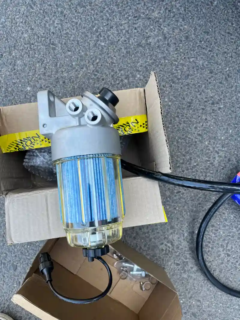

前一阵看到论坛兄弟们给神二加装的柴滤攻略,也是想给自己的车加装一个,经过小小研究,先与PDD商家联系,答复无货,一周后到,过一周多还是告知无货,经过反复沟通,得知只是油管的公母接头无货,遂采购柴滤,店家按论坛兄弟的建议匹配的细滤芯,油管和卡箍。之后又在TB买公母接头各一个,开干。(就是因为这个小小的公母头,才有了这个发帖一)
柴滤到货
公母头到货,竟然发现公头不带O型圈,找店家也无答复,感觉到这个公头和之前攻略里的不太一样,没有太在意,找其他开修理厂的兄弟配了一个O圈,开干。
完工,安装步骤,泵油,启动,一把着车,心里小小成就感。发动机防尘罩没有装,想跑跑几天,检查有无渗漏之后再装。遂熄火后再检查管路。过了大概二十分钟,再发动车,竟然发动不起来了
。之前更换原车柴滤的时候,有这样的现象,油路中有气,比较难启动,还是暴力拉车,大概五六次,顺利着车,没想到怠速几分钟又熄火。反复几次,感觉加装的操作有问题,还是排除法解决,先恢复原来的油路,拉车,启动顺利,怠速稳定,再装上外接油滤管路,拉车启动,怠速,熄火。反复操作和观察,终于找到应该是问题所在。
买的公头的长度、外径尺寸,竟然和原车公头的不一样,特别是外径尺寸,有细微的差别,这样的话,匹配的公头与原车柴油滤芯母头匹配不紧,容易松动进入空气,造成难以启动和怠速熄火。小小攻略,严重怀疑TB店家发的公头外径是9.49非9.89.因为这个已经折腾接近两个小时,启动数十次,电瓶都有点馈电了
就是这个,非标。
未完待续,TB新定9.89公头,已发货在途,先恢复原有供油结构,还有,把新增加的油管用线束胶布缠绕一遍,防止发动机震动的摩擦,待新的公头到货重新安装再看效果。在说一下加装的柴滤,感觉上柴滤外壳比较厚重,品质不错,滤芯店家已经更换蓝色细滤芯,外观看不出来,希望能是良心店家,能给正品。和店家沟通的时候,店家也说论坛的好多兄弟在他这买的,不过没有匹配滤芯的扳手,以后更换滤芯还要自己再买扳手。不知道其他兄弟买的时候是不是也不带扳手,还是店家忘记匹配了
