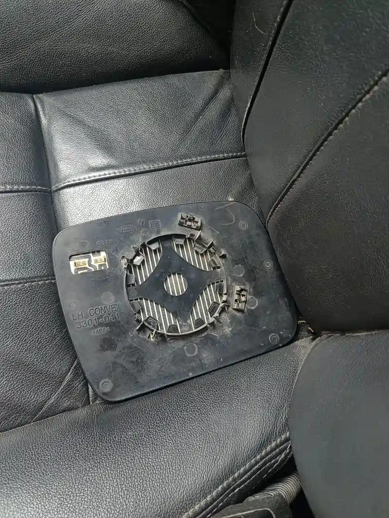

这两个图片是拆下来的后视镜上面有加热丝。
这个是拆出来的加热丝的接触点,我装了一个灯泡在上面测试一下,打开加热的时候灯泡会不会亮。
这个时候所有的开关都没有亮灯,表示我没有打开开关。
这个时候我打开开关以后,后视镜上面的灯已经亮了,证明这个车的话还是有后视镜加热功能。控制后视镜加热的开关,就是图片上面已经亮了灯的那个开关。
测试了车辆的线路是正常的以后,初步确定应该是这个车的后视镜加热网故障,把后视镜的两个接触点直接通电也是不能加热的。后期会购买两个后视镜加热网进行更换,看一下后期的效果,再和大家一起分享!
