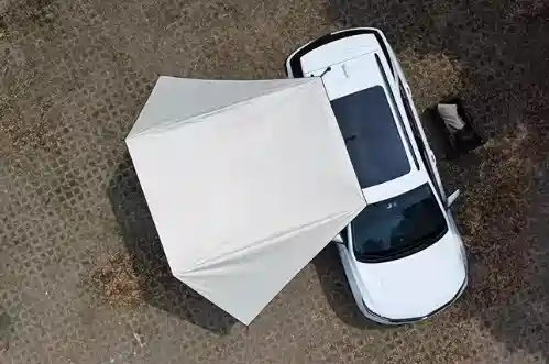

网上买的这种车边天幕,不喜欢吸盘固定的方式,开始想办法
由于车库高度是2米所以不能用普通的车顶行李平台,网上找了这种行李横杆
借助行李架底座上的安装孔固定了一根2.2米的3030铝型材作为天幕的锚固点。
使用时直接用快挂将天幕挂在锚固点上就OK了,又方便又结实
最终看看搭建效果,这个铝型材还可以做各种装备的扩展。
