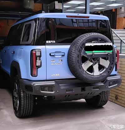

很多人在改装后杠过程中有很多疑惑,说一下我的做法.。
一、丝路铁骑后杠优点和缺点
优点是:后杠结实,油箱护板与后杠整体连接,保护效果很好。
不足是:1、牌照安在备胎上,还要备胎架,既重也很挡路,备胎架已经超过车身长度,有年审隐患,妨碍尾门储物改装。
2、后杠两端没有下封闭,容易进泥。
3、灯外面只有隔删没有灯罩,高压洗车里面要浇湿线束。
4、没有牌照位置。改装后杠后的牌照,备胎架已经超过车身长度,有年审隐患
二、自己改造
(一).截短拖车方管。我也没有拖车需求,伸出部分也很碍事。
(二)用透明有机板做灯罩。
(三)用塑料板封闭后杠两侧空间,以后考虑换铝板。
(四)改装牌照,取消备胎支架,在后杠上安装牌照。

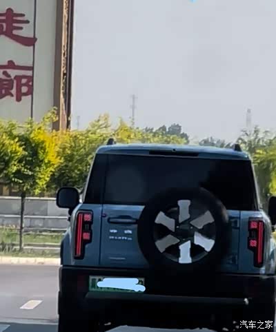

3、考察其他车系牌照位置与法规规定的遮挡的关系
bj40原车牌照
坦克400拍照,20°以上。
捷途牌照与尾箱角度小于20°应当属于遮挡范畴。
方程豹车牌,小于20°,目测10°以下
准备改装位置
后杠上口位置符合后中左,与轮胎夹角25°,不属于遮挡。比原位置差,比捷途方程豹好。
4、避开雷达探头焊接钢板安装好牌照:
十分完美:
改装前后对比:
达到了既美观,又不妨碍备胎取用改装和车库取东西。备胎架上的铁锹螺栓撞过我,现在它可以休息了。
