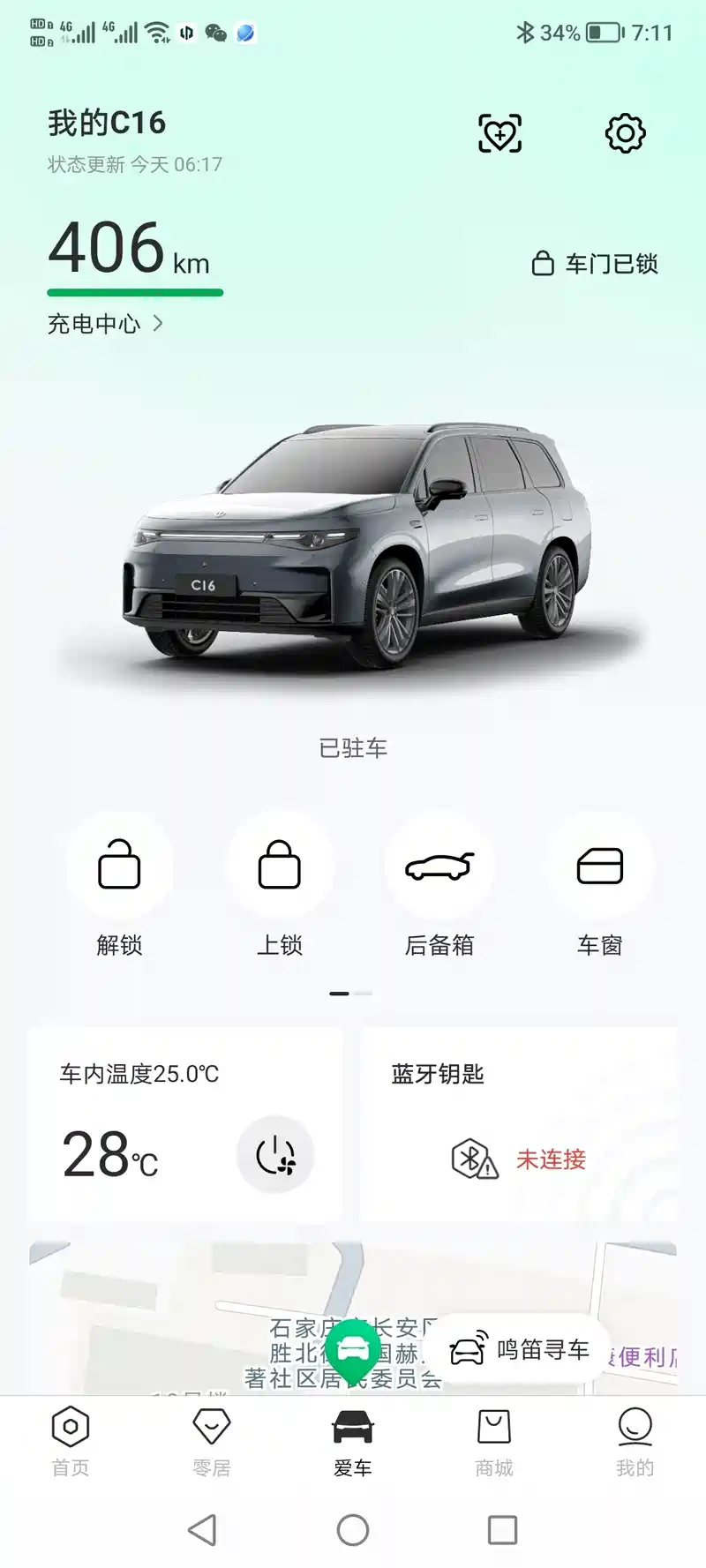

问 纯电520提车月余,为啥充满电续航缩水到400公里? 删除 推荐精华 置顶 取消置顶 关闭回复 打开回复 推荐编辑 楼主禁言 移动帖子 重置头像 操作记录 石家庄车友3741054 0浏览 · 2024-12-11 07:26· 发布于河北 买的纯电520,提车才一个月,为什么充满电显示续航只有400公里? 举报 打开汽车之家 阅读体验更好 相关问题 更多 问犯难了,求分析推荐! 0回答 问不懂就问车友 0回答 问原来低温把香味锁死了 0回答 问C16过小坑震了一下 0回答 问请教各位大佬! 0回答 问关于零跑C16的空调 0回答 全部回复 只看楼主 爱专研的一修 关禁闭 已屏蔽 和悦 出现这样的情况主要是两个原因,第一就是目前的整体气温在不断的下降,低温对电池的整体性能会有影响,所以续航里程就降低。第二就是这个续表显续航里程跟实际行驶的百公里电耗是有关系的,可能是用车的电耗比较高,比如开空调或者是比较堵频繁起步,都会增加电耗,这样续航就会降低。 2024-12-11 07:32 来自吉林 回复 沙发 屏蔽此人 举报 删除 取消删除 禁言 重置头像 共有条对话 > 得樂 关禁闭 已屏蔽 建议售后检测电池 2024-12-11 08:00 来自河南 回复 板凳 屏蔽此人 举报 删除 取消删除 禁言 重置头像 共有条对话 > 杭州车友9867572 关禁闭 已屏蔽 零跑C16 车机选了动态续航,点标准续航就是520,这个是你的动态续航406 2024-12-11 10:49 来自浙江 回复 地板 屏蔽此人 举报 删除 取消删除 禁言 重置头像 共有条对话 > 岁月过无声 关禁闭 已屏蔽 零跑C16 内容正在审核··· 查看回帖内容查看操作记录 2024-12-11 10:58 来自广东 屏蔽此人 删除 取消删除 禁言 重置头像 共有条对话 > 烈日雄风上秋名山 关禁闭 已屏蔽 这是根据你的用车情况推测的,比如你开车的时候喜欢开空调放歌,就会根据你的电耗水平来计算续航,还是很正常的 2024-12-12 15:09 来自吉林 回复 屏蔽此人 举报 删除 取消删除 禁言 重置头像 共有条对话 > 天津河北区的 关禁闭 已屏蔽 把健康充电关了选到100%,然后想要骗自己就开cltc显示 2024-12-20 17:27 来自天津 回复 屏蔽此人 举报 删除 取消删除 禁言 重置头像 共有条对话 > 还想在主楼增加内容?点击续写主楼内容 登录 参与更多互动 发表回复 打开App,查看更多评论 首 页 上一页 下一页 末 页 跳 转 取 消 还想在主楼增加内容?点击续写主楼内容 登录 参与更多互动 系统故障 发表回复 图片最多上传9张 微信好友 微信朋友圈 新浪微博 QQ好友 QQ空间 取消 相关推荐 加载中
