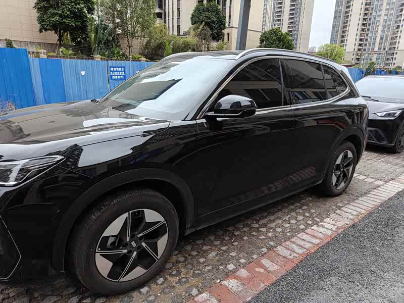

吉利银河E5日常电耗总结(车主真实体验)

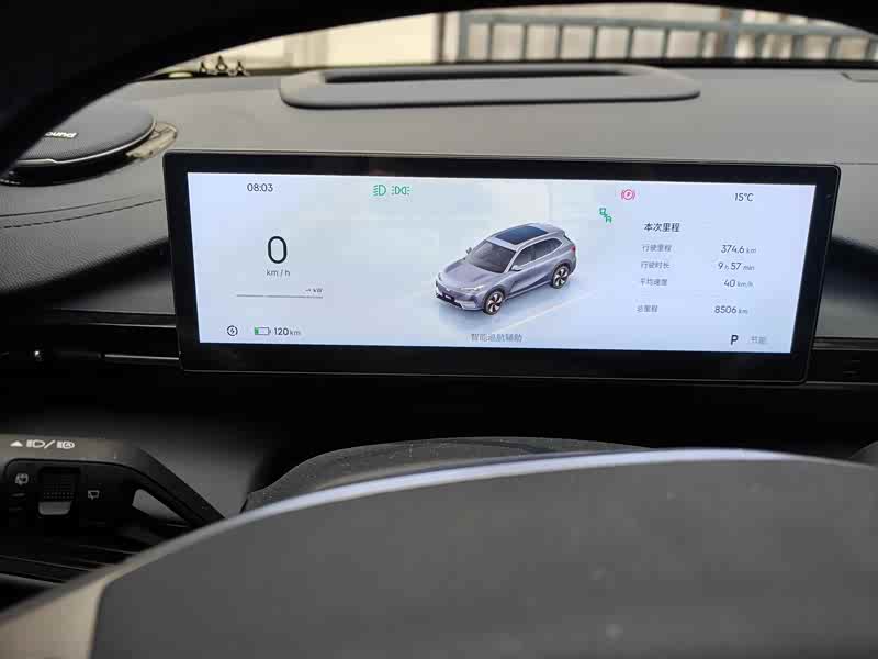

提车4个多月,跑了快9000公里,对银河E5的电耗表现算是摸得比较透了。作为日常通勤+周末短途游的主力车,它的能耗控制确实让我惊喜,但也有些小细节需要注意。

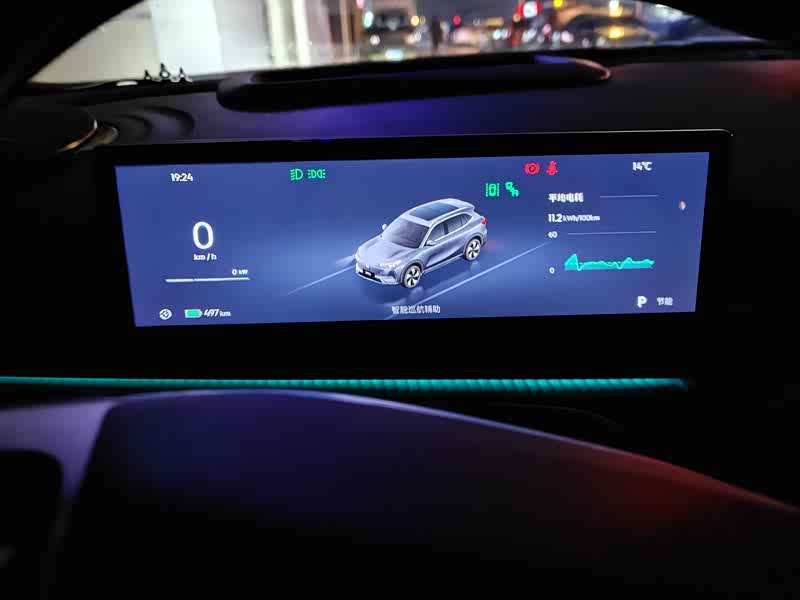

1. 城市通勤:
电耗表现:市区拥堵路况下,百公里电耗基本在11-13kWh之间,开空调的话会略高一点(+1-2kWh)。如果脚法温柔,配合能量回收强档,甚至能压到10.9kWh/100km,比官方标的11.9kWh还低。
续航达成率:530km版本则能轻松突破450km,续航焦虑基本不存在。
2. 高速长途:
电耗上升:车速超过100km/h后,电耗会明显增加,实测19kWh/100km,续航打6-7折。
3. 冬季&夏季:空调影响明显
-冬天:8℃左右时,续航会掉到7折,主要是电池加热和暖风耗电。建议提前用APP远程预热电池,能稍微改善。
夏天:制冷比制热省电,开空调续航影响不大,基本在8-9折左右。
4. 驾驶习惯对电耗的影响
-节能模式最省电,动力响应会慢半拍,但适合城市跟车,我对象坐这模式还不容易晕车。
5. 充电成本:真香!
按家充0.5元/度算,百公里电费6-7块钱,比油车省太多了。快充站贵点,但30%-80%只要20多分钟,应急很方便。
总结:银河E5的电耗在同级里绝对算优秀,市区通勤尤其省,高速略费电但能接受。续航扎实,不像某些品牌虚标严重。如果能接受冬天续航打折,这车日常用起来真的很划算!
