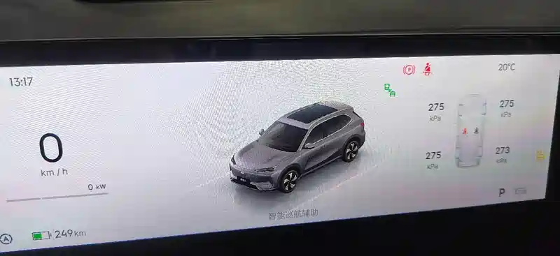

刚买了1个充气泵,设定2.60的,打完后显示图片的2.75数值,如跑高速是不是危险?

其实也没事!一般胎压在2.3-2.8Bar之间就可以,你这个也正常。另外静止状态下,胎压要低于行驶过程中的。还有就是胎压高点,但不超过3.0Bar,就不会轻易爆胎!

不用打那么高,过高了影响舒适性,危险倒也不至于。正常的情况下胎压只需控制在2.4~2.5之间,你的车上自带胎压显示的话更好了,以实际胎压以车上为准,下沉补气的话只需将你的充气泵设置到2.4bar即可,那样实际胎压也就在2.5bar左右。

楼主这个胎压没问题,这款车有胎压检测,开的时候如果提示胎压过高了,可以靠边放点气,现在没问题的。另外你如果是跑完打的,这样冷胎胎压还会降点。一般超过2.8-2.9才会报警,没事的

2.75的胎压还算是正常的,跑高速轮胎的温度会升高,胎压也会相应的增加爆胎倒不至于,但舒适性还是会受影响的。

轮胎侧面有参数的,极限胎压是350,之前看到有车友都打到290了,我自己日常用是270,毫无问题。
2024-12-03 18:41 来自北京 回复

天冷了,当时打完2.75,过一夜就掉了,不必担心

2.8一点问题没有,那么厚的胎,就是少气。气多还省电。

没问题,门侧就是最低2.5,满载2.8

20度  2.75  不算高啊     电车的铭牌胎压,普通比油车高
银河E5  空车 2.5    满员  2.6-2.8
