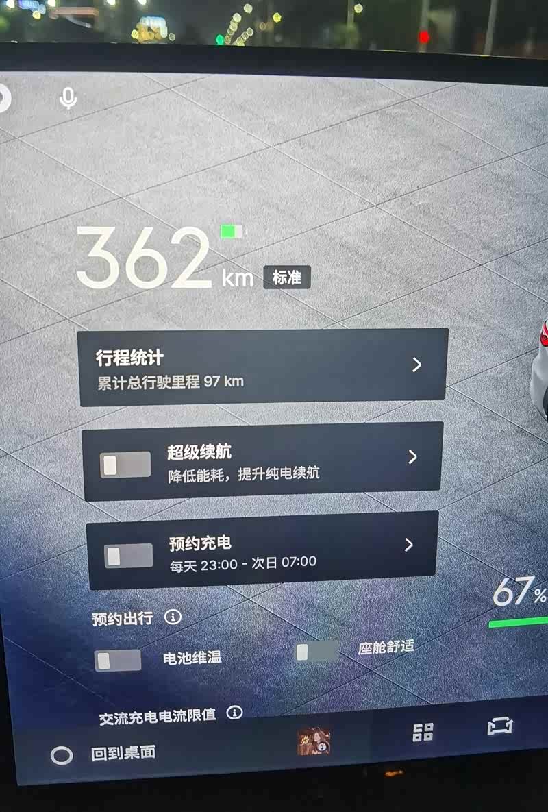

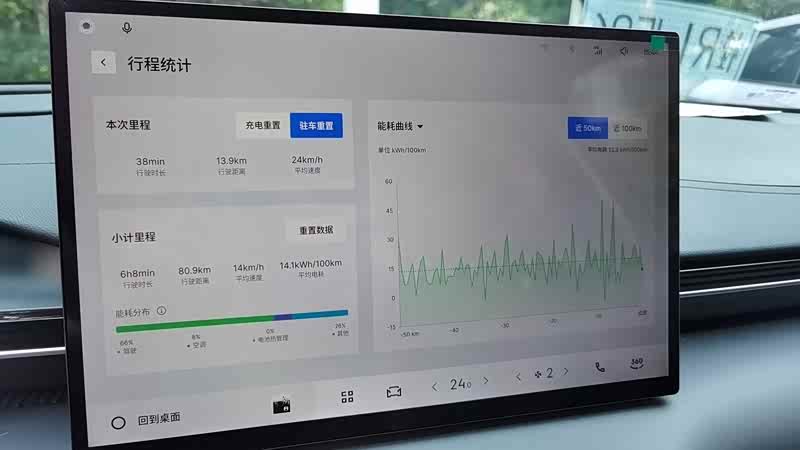

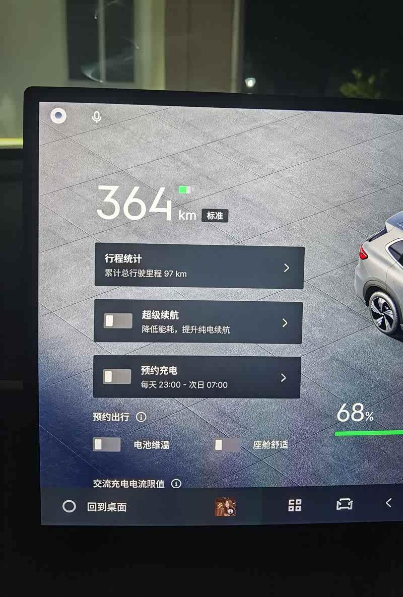

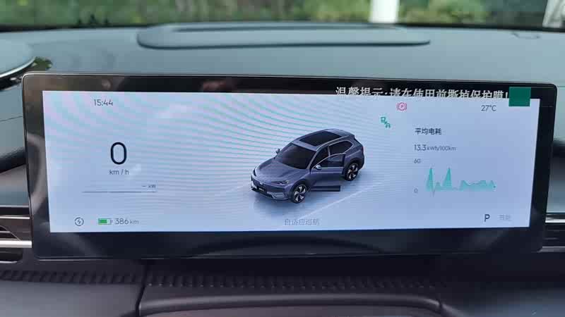

银河e5提车5天跑了100公里,耗掉电续航180公里,都是在市区拥挤路段上下班使用,天气凉了没时常开空调,不经常开音乐,开节能模式。也就是100/180=0.55,5.5折的市区续航!看图三和图四,不够1公里的行驶,竟然从364掉到362!!真的买吗?想买的看看吧!!!!
问了售后竟然说是快充的问题,问题是我提车也是4S帮充满的,难到4s的充电桩有问题?这种借口都能拿来忽悠用户!

你6小时开80公里,谈什么续航?我正常上下班开,听音乐,11的电耗,开高速也才14。100%-20%跑340一点问题没有。

不是显示了吗。8%空调,其他26%。你34%电耗都没使用在行驶上。

看你电耗还算正常啊,百公里14.1,差不多是论坛里正常水平吧

驾驶只点66%,180*0.66=118.8,100/118.8=0.84,这样的折扣差不多

平均时速还不到15,法定结婚年龄都没到,还谈续航?
