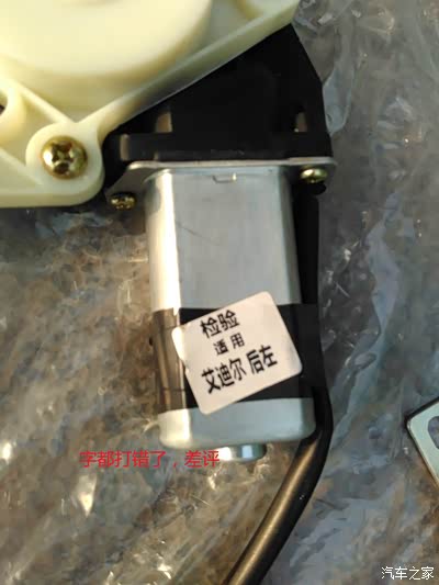

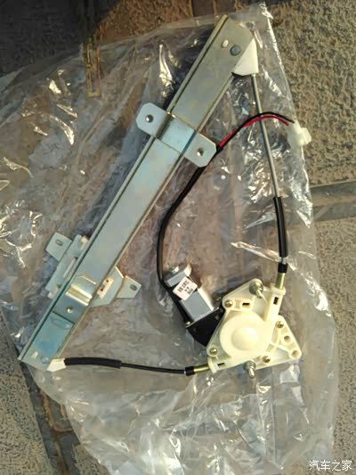

爱迪尔 05款 CH7111A 高配,中门没有电动升降器,手摇你懂的。因为三岁的儿子表示这个摇不动,就开始准备改装电动后窗升降器。之前参考了版主挑战人生的介绍,05款CH7111A是简配了后电动升降器,但是里面线路完整保留,采购全套配件可以,价格淘宝查了一下,主控开关95 付开光带继电器45*2 电动升降器95*2 加运费全套500大米以上。太不符合我DIY的习惯了。所以我做了一个折中,取消了中控功能,仅每个窗自己升降使用,这样就只要副开关和电动升降器就可以了。开关买的捷达王的,电动升降器用的副厂的,全套含运费才191。

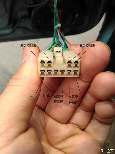

改装先要从线路研究开始
主控的接线定义如下

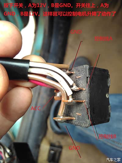

这是原来的主控开关,估计被原车主改造过了,这个就是捷达王的开关,研究了一下,吸收点灵感

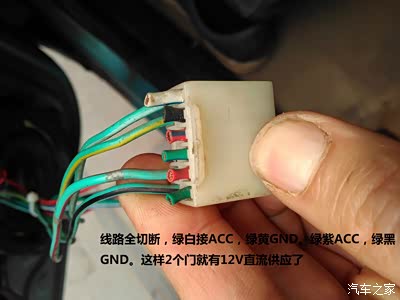

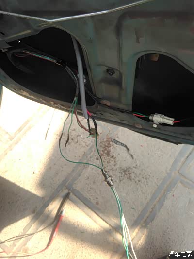

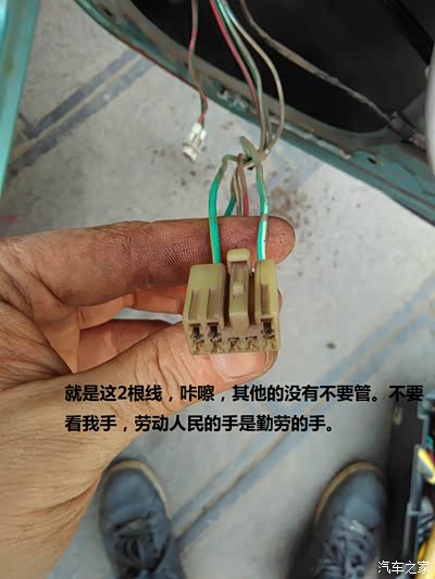

要改造的线路
准备开搞

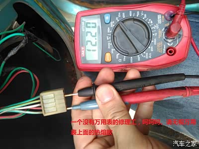

万用表确认一下改造是否成功了

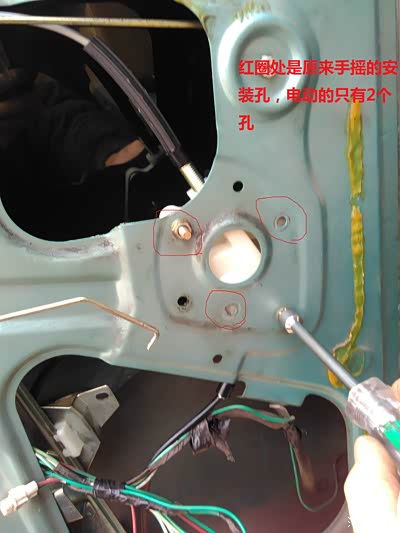

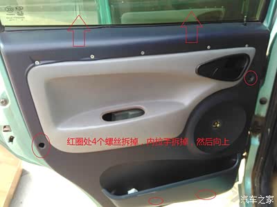

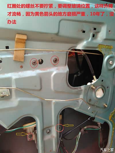

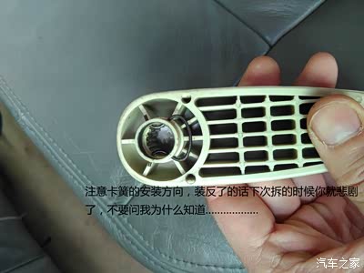

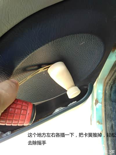

开始拆门板
如图所示

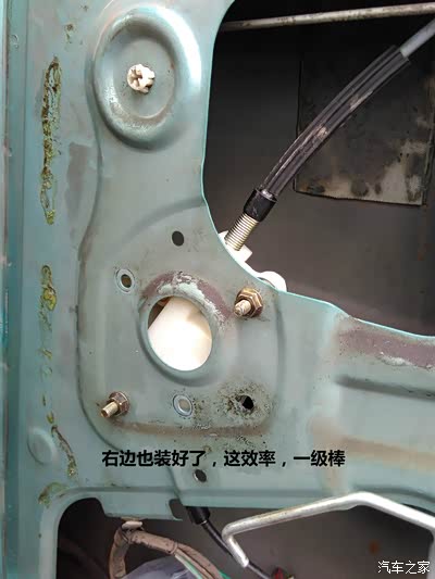

换好电动的了
这个是左边
注意细节,注意细节,注意细节,重要的事情说3遍

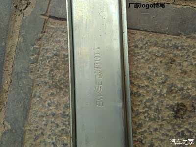

原厂LOGO特写

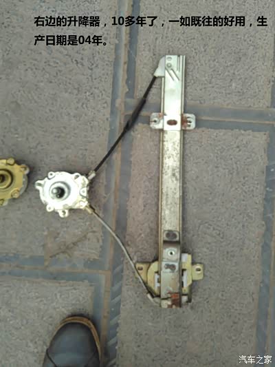

老将11年了

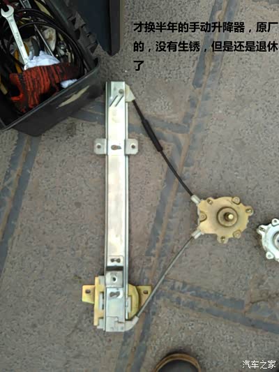

新家伙,12年才出厂的。用了半年

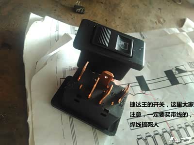

捷达王开关

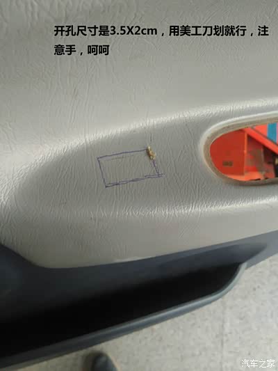

准备动刀了,少年,你怕不怕
大小刚刚好

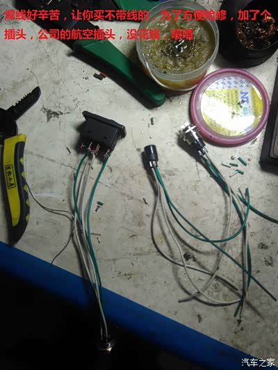

焊线开始,搞了好久,有强迫症的男人

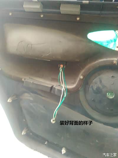

背面来个

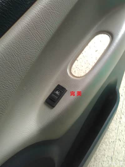

测试中,ok。可以上盖板了
