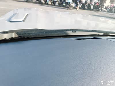

我买的这家有一点需要留意,前机盖这里装的时候不能完全从最边缘开始贴,这样到最后会短一点点,我最后是用后备箱多出来的那一截补上去了。

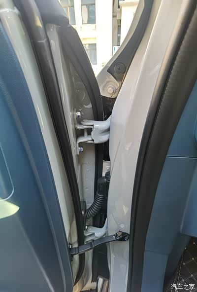

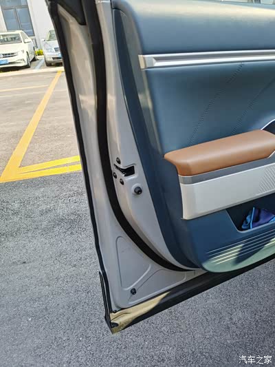

就放几张图吧。

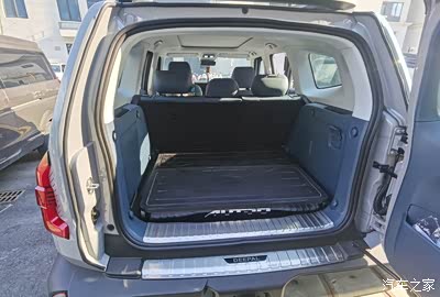

后备箱,最右侧的粘贴的时候需要留意。

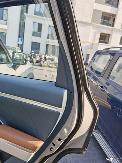

后门
B柱
中控台,这个装了之后,东西就不会掉进去了。

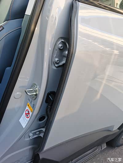

前门这个设计必须给好评,很贴合。
A柱

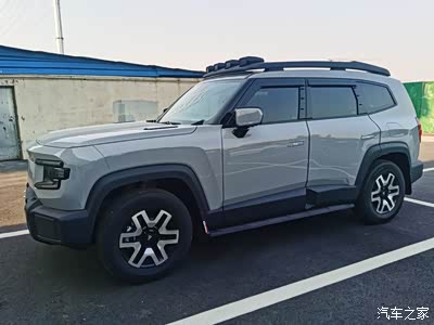

3,降阻扰流条:不清楚功效,聊胜于无
顺手买的,应该属于装饰件,实际功能未知。
第一套买了写错地址了,后面又补了一套,结果两套都到货了。
装饰的效果看上去还行。
前后门上各装了3个。

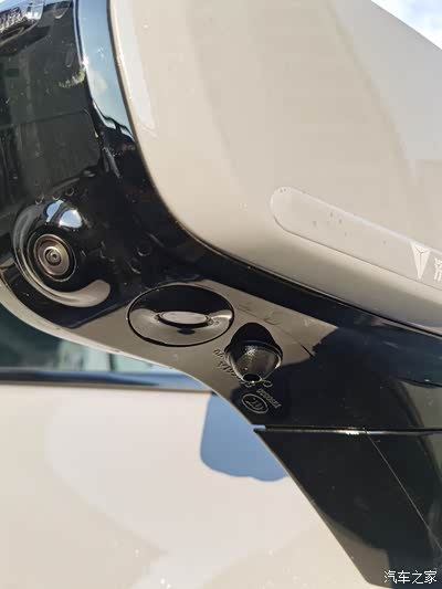

吐槽一下,318的反光镜设计还有很大的改进空间。

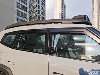

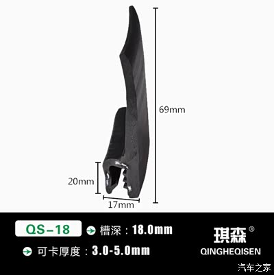

4,车顶降噪密封条:试验作品,欢迎更多车友尝试和评测功效
拿到车以后,确实发现车速上了80以后,上面射灯这里就有明显的风阻和风燥,100以后更明显。前后琢磨了1周,也看了某个车友的密封条改造方案视频,总感觉差点什么。原本想买一个成品扰流板安装上去,前后问了几家,并没有318适用的款式。还考虑过买一个天窗档装上去的念头。翻阅某宝的时候发现了下面这种密封条,原本想借鉴某车友的密封条解决方案一端卡在射灯下面,另一端粘贴在下方。拿回来比划了之后发现不可行。正准备放弃的时候,发现把下面这个密封条的U形卡口人为展开,可以形成一个坡度,理论上可以实现一定的扰流板的功能,说完就干,最后的效果见下图,前后全程1个人处理的,边缘处理的不太完美,但至少不违和。这2天开了500公里,感觉还是有一定效果的。
侧面效果
正面效果,密封条和射灯下方还有1cm多的缝隙
把U型卡口人为展开。
