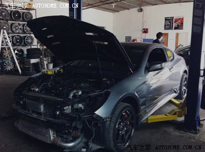

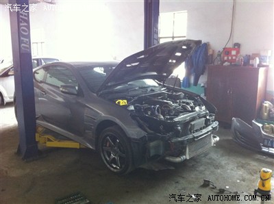

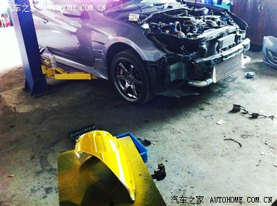

上架子,然后开始拆前包围,拆大灯!

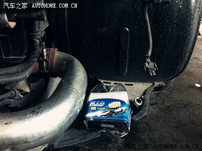

这里顺便一提,我们的雾灯型号是881的,原本买了一对黄金眼雾灯结果安装时候由于插口过紧,所以不小心弄坏了,以后大家安装时注意2只手一起用力安装!

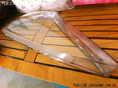

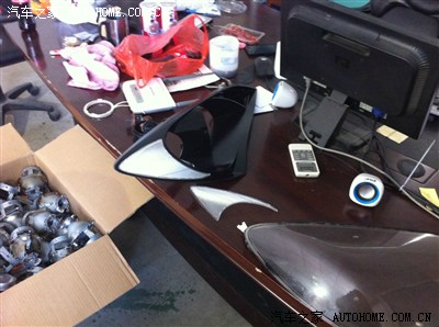

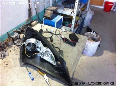

接下来是大灯内部了,被分解的大灯!!要注意的是手指千万不要碰最外面的透明灯罩,不然那个指纹是怎么擦都擦不干净了的!!

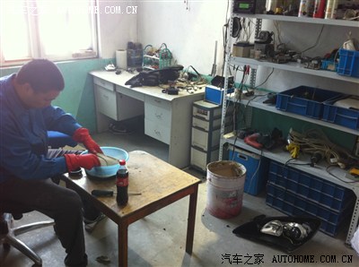

看看工作人员在干嘛?仔细看哦!!是可乐!!!可乐还可以洗油漆????不是真的吧?

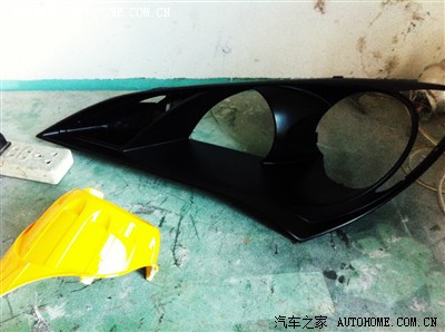

怎么样,是不是洗的很到位!原本银色的漆全部洗掉了,接下来是喷漆!
来一张近处特写!

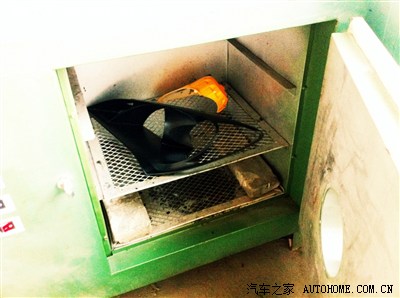

好了,喷好漆之后要进暖炉咯~~!
暖炉里面,非常温暖的,油漆很快就干了!

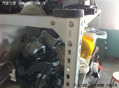

一堆破烂,仔细研究一下透镜!!!
透镜的其他作用!!!!看出去是反的

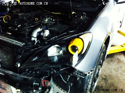

将装好的灯上车!!
如何?是不是比原本好看很多!!!!打开车灯更有惊喜!!!
红色恶魔眼,终于知道透镜的神奇

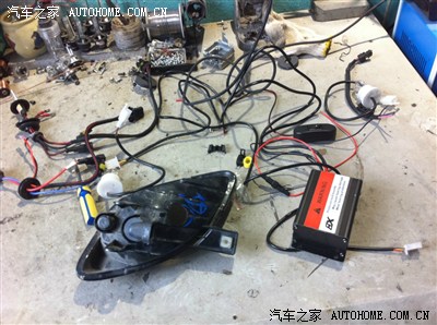

这一堆线是啥???爆闪!!上到雾灯里面的!
这个盖子是原本卤素灯的后盖,装疝气灯的时候要开一个洞的!接下来是雾灯施工,电钻,锯子,都上了!

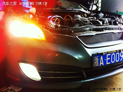

开始调试灯光高度,顺便把电线排好~~~近光是疝气的,远光换成了穿透力极强的黄金眼
雾灯闪的是爆闪的颜色!

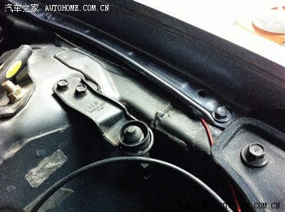

将线排进边缘角落,别搞的一车乱七八糟的
这个是为安全着想,特地加了短路后的保险丝!!!

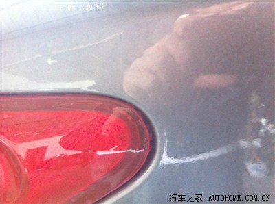

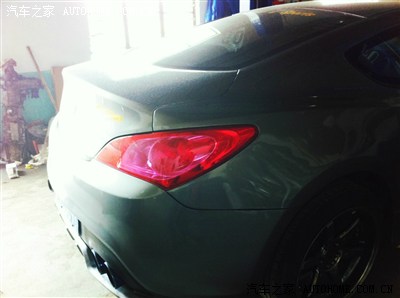

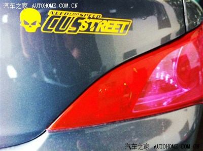

这个尾灯是朋友帮我用透明膜贴的,因为黑的太多,所以贴了个粉色,与众不同嘛~

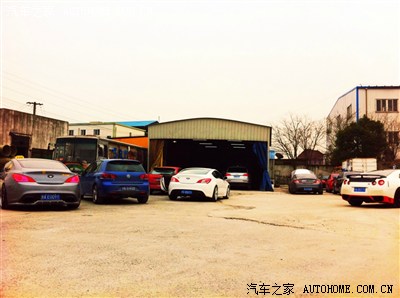

再秀一下CUS工厂门口
