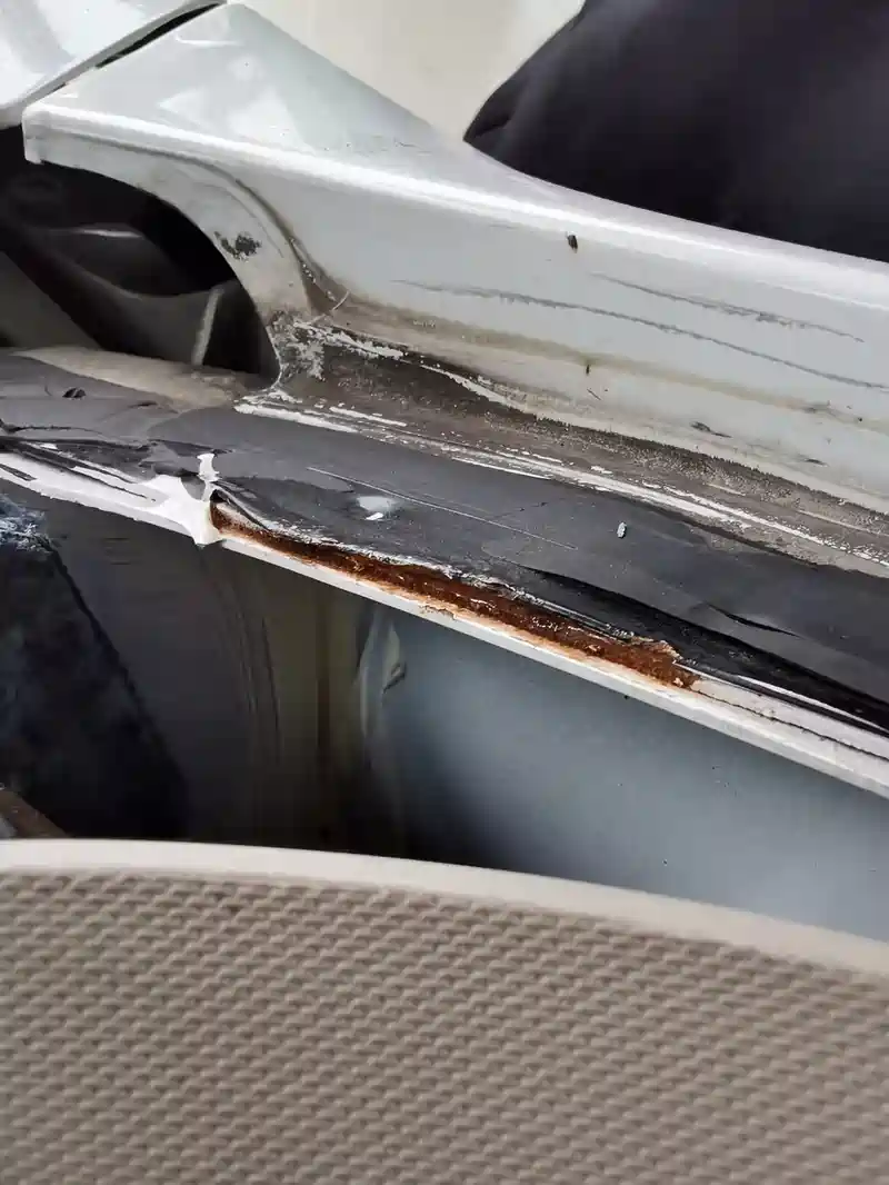

离奇的事情终于发生了:2021年5月份开始,前档风玻璃左下角开始有裂缝,一点点裂开、往玻璃中间裂开,非常少、非常慢地裂开,当裂开到20CM左右时,我开始有些害怕,因为我每天上下班来回200+KM的路程、而且高速占据3/4,在夫人的一再催促下,我去了4S店沟通、结果4S店就是以各种理由拒绝赔偿。没办法只能找比亚迪授权维修点进行更换维修,结果当拆开玻璃时让我大吃一惊:由于这个破裂点里面的铁框生锈造成铁锈凸起来、这个点不断受力,最终造成玻璃裂开,多方寻找厂家处理赔偿,可是对方就是各种借口不在赔偿范围之内。
